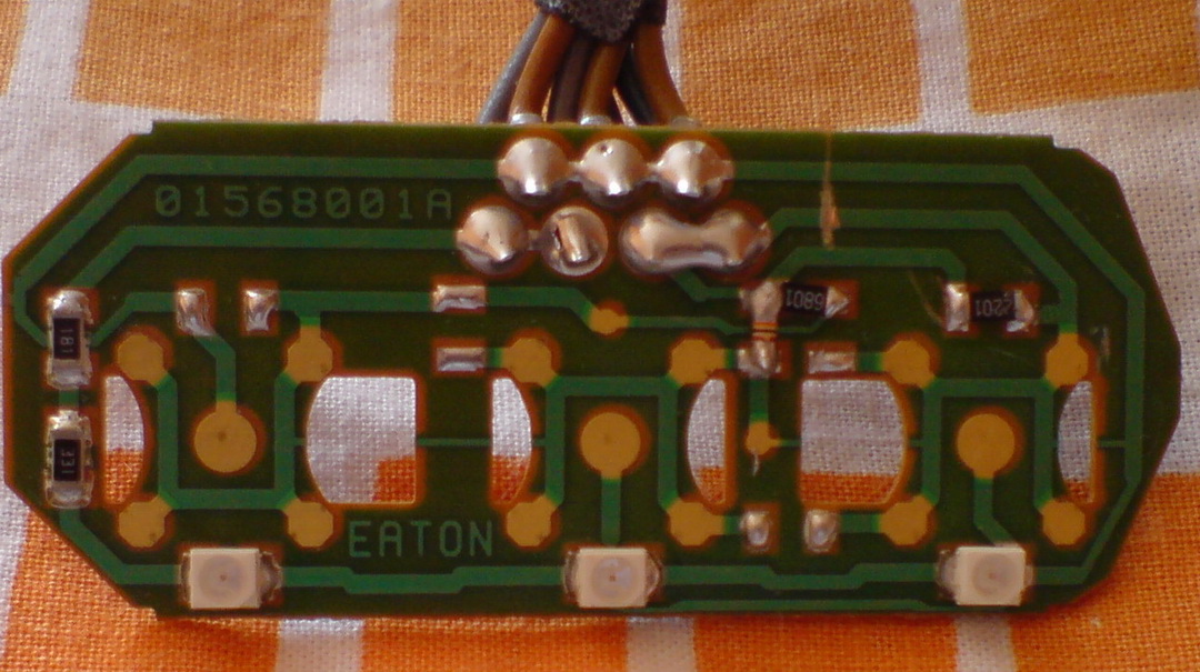

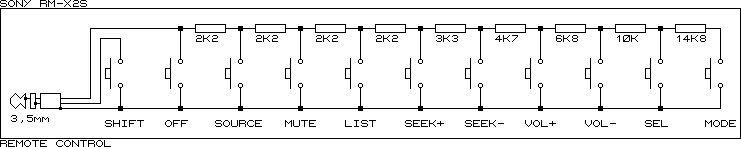

Mesajde eko2001ro » 29 Ian 2011, 12:30
Nu stiu exact cum este la ford(nu am desfacut comenzile inca) dar in principiu trebuie sa fie la fel. Am avut un Opel vectra B si am montat pe el cd-playerul respectiv si am adaptat comenzile de pe volan pt el. Trebuie sa inlocuiesti rezistentele din comenzi pt ca la apasarea unui buton unitatea sa vada o anumita rezistenta care corespunde cu fiecare functie pe care vrei sa o fac butonul respectiv(Mute, Source, Vol+, Seek+...). Atasez o schita cu rezistentele care trebuie. La ford parca trebuie sa adaptezi mufa care intra in unitate, trebuie sa fie una jack( ca cea de la casti). Numai bine!
(3.69 KiB) Descărcat de 808 ori

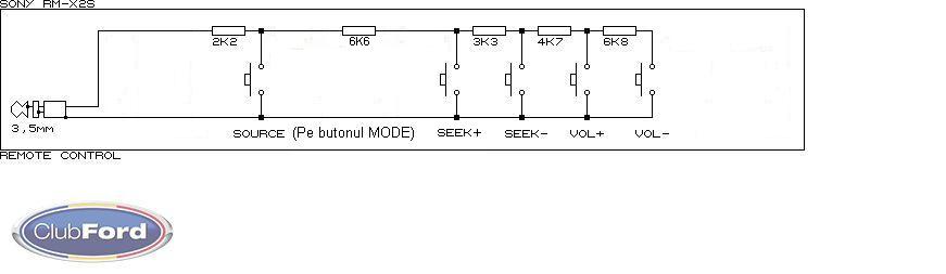

Mesajde eko2001ro » 01 Feb 2011, 09:22
Si eu cred ca se poate. La opel am folosit rezistente de tip SMD
eko2001ro
Mesaje: 169
Membru din: 30 Noi 2010, 12:49
Maşina: Ford Mondeo, TDCI, 115cp, 2002
VIN: WF05xxgbb52a24289
Re: Conectare comenzi pe volan la HU Sony CDXGT35U
Mesajde Ciurea Daniel » 01 Feb 2011, 17:58
spune-mi si mie te rog jack-ul este de 3,5 sau 2,5? si cate contacte are pe el?
te rog detaliaza-mi putin cum ai facut sa modifici... si de unde ai stiut ce fir vine pe fiecare contact al HU-ului

Mesajde eko2001ro » 01 Feb 2011, 20:02
Jack-ul are 3.5mm si are 3 contacte pe el (exact ca la niste casti normale stereo). Legaturile firelor trebuiau sa se vada si in prima poza atasata de mine dar apare sigla cu ford peste mufa jack. Mai atasez odata schema respectiva. Se vede fiecare fir pe care parte a jack-ului vine. Am atasat o poza si cu comenzile de pe opel, se vad rezistentele care le-am schimbat. Numai bine
PS. Daca am voie o sa pun un link catre un alt forum in care s-a discutat problema asta si dupa care am facut eu la opel.

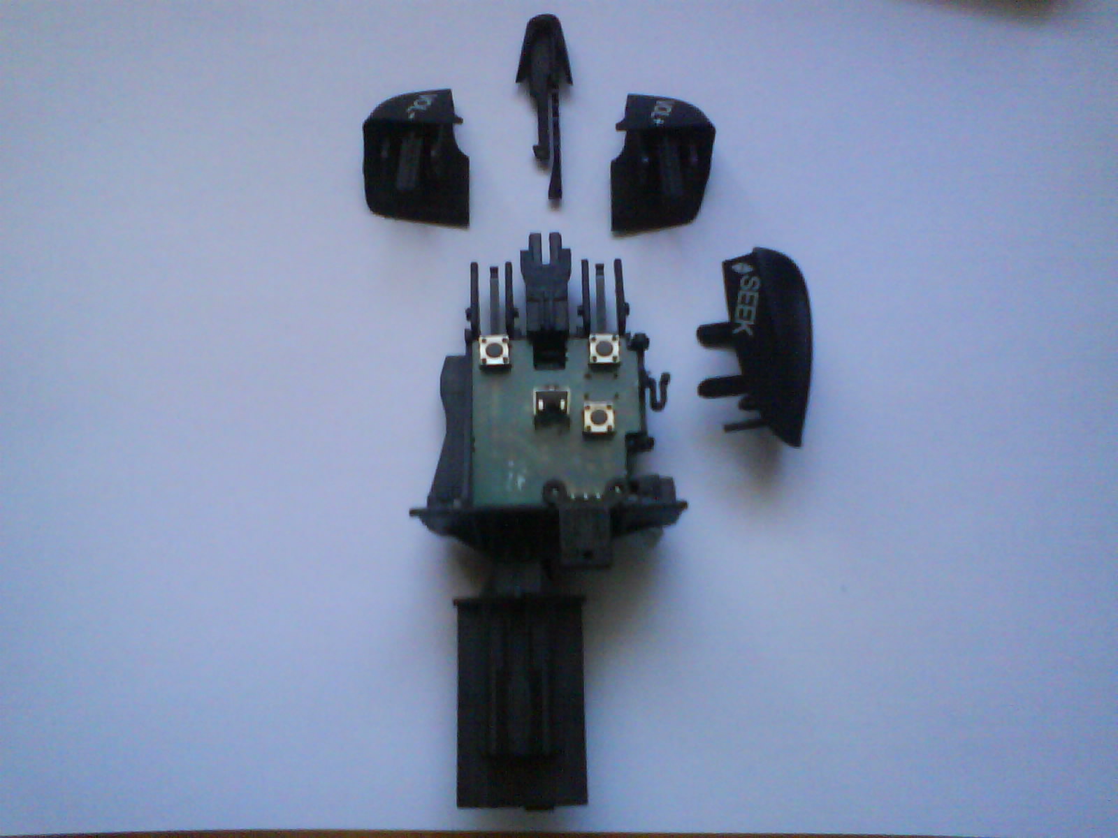

Mesajde nykdvhd » 01 Feb 2011, 21:46
Schema prezentata mai sus e corecta - aceleasi valori le-am folosit si eu pt modificare dar am eliminat partea de rezistente pt functiile care nu sunt disponibile pe comanda volan de focus. Nu este necesar al III-lea fir pt ca comenzile de volan la Focu nu au atatea functii (butoane). Utilizati rezistente miniatura sau smd pt ca spatiul in carcasa este restrans....succes! Daca va ajuta la ceva am vreo 15 foto cu telecomanda ford focus demontata, dati pm si vi le trimit pe e-maill!
Comnda volan demontata - Ford Focus1 Player

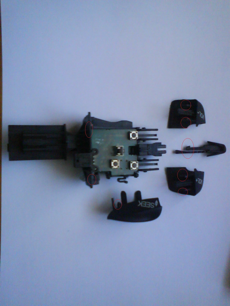

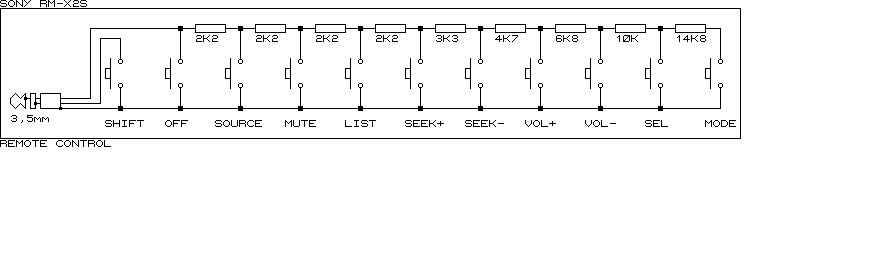

Mesajde nykdvhd » 03 Aug 2011, 23:54
Actualizare/completare la cele precizate anterior:
pentru a fi cat mai simplu pentru cei care doresc sa isi adapteze telecomnda de la volan a playerelor Sony originale (Visteon) la playere SonyGT 35-39U am atasat schema electrica exacta pt modificarea respectiva! Practic de la telecomenzile sony rm-x2s (existente in comert dar mai putin ergonomice) am pastrat doar functiile disponibile pe telecomenziile Ford. Pentru a putea comuta de pe tuner/cd/usb/aux, pe butonul MODE al telecomenzii se va realiza functia Source a playerului - conform schemei....mura'n gura...pt cunoscatori. Este varianta cea mai ieftina si functioneaza impecabil cu conditia ca realizarea practica a modificarii sa fie facuta corect, lipituri si rezistente de calitate (de preferat smd cu max 10% tol) si asamblare corecta in carcasa. Recomand sa testati functionarea montajului inainte de al reincaseta, pt putea corecta mai comod/rapid eventualele greseli la operarea modificarii! Succes celor ce isi propun sa realizeze aceasta adaptare!
Schema electrica a comenzii pe volan pt Sony CDXGT35-39U

Cum se demonteaza acea comanda asa bucatele?

Am incercuit zonele unde se afla clemele de prindere. Prima data trebuie scoase butoanele si apoi iasa carcasa. O sa ai nevoie de o surubelnita subtire pentru a intra in spatiul dintre buton si carcasa. Sa ai grija sa nu rupi piciorusele ca eu am rupt unul:) Bafta

Bună ziua, mă poate ajuta cineva cu schema de modificare a comenzilor de pe volan și valorile rezistențelor pentru un Blaunpunkt Antares ?
