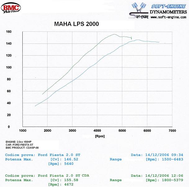

Mesajde FocusRO » 11 Mai 2009, 13:34
Ariculeflocos eu am de gand sa te pun la lista de prieteni, daca vrei , acum e goala, lista
0 prieteni, 0 dusmani.
Pe site-ul filtrului de aer e un grafic unde la o fiesta ST ii urca puterea.

Am studiat mai bine graficul si fara suparare, trebuie sa fii prost gramada sa crezi ca un filtru sport da un castig de peste 10 de cai la 4500 de ture la un motor care deja e destul de impins. Si in plus turatia de putere maxima se muta de la 5600 la 4600 doar prin schimbarea filtrului. Fiesta ST e 2 litri 16 valve aspirat si cred ca nu are vvt ca si st170 de pe Focus. De unde asa castiguri? Hai sa fim seriosi.
