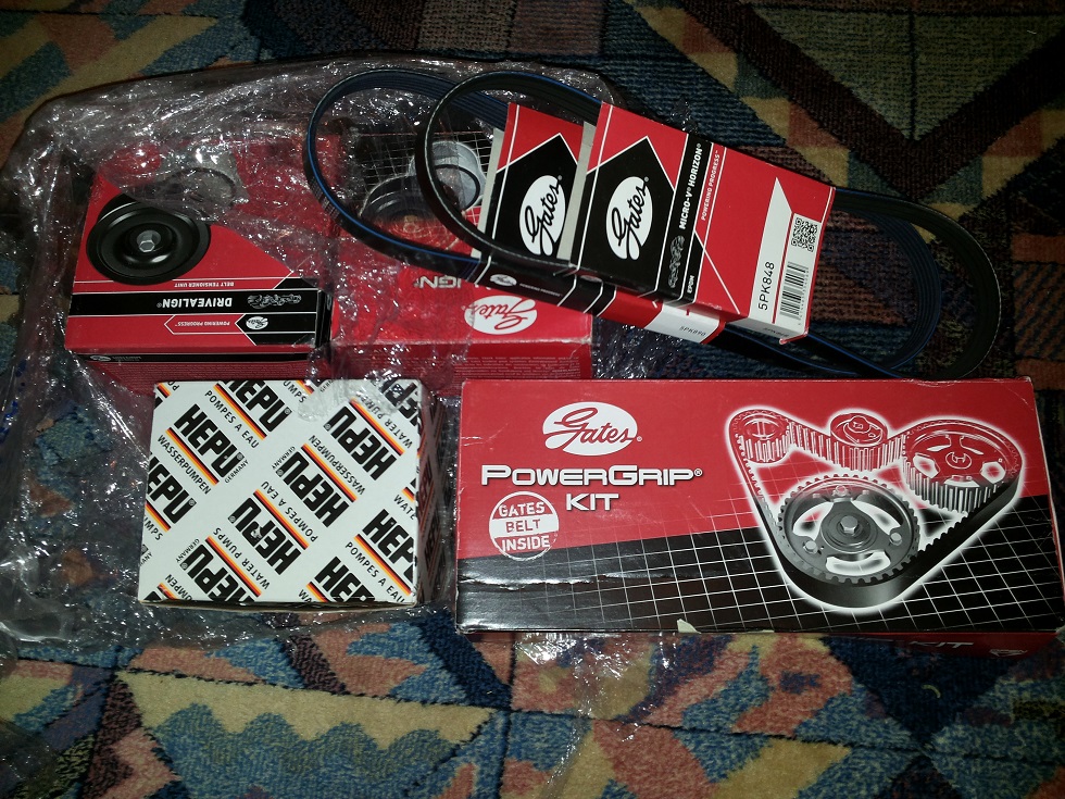

In sfarsit, dupa indelungi asteptari, am reusit sa fac si distributia + accesoriile. Pe langa asta, am schimbat senzorul de marsarier (pierdea ulei pe acolo), uleiul din cutie si amortizoarele de la hayon pentru ca mergeau greu.
Lucrarile le-am facut la Maddog Garage, mi-a placut cum s-a lucrat, a fost o multime de demontat avand in vedere cat de stramt e spatiul in compartimentul motor.
Mentionez ca dupa 7 ani si aproape 71.000 km, cureaua de distributie arata ca noua. Dar acum m-am linistit :D

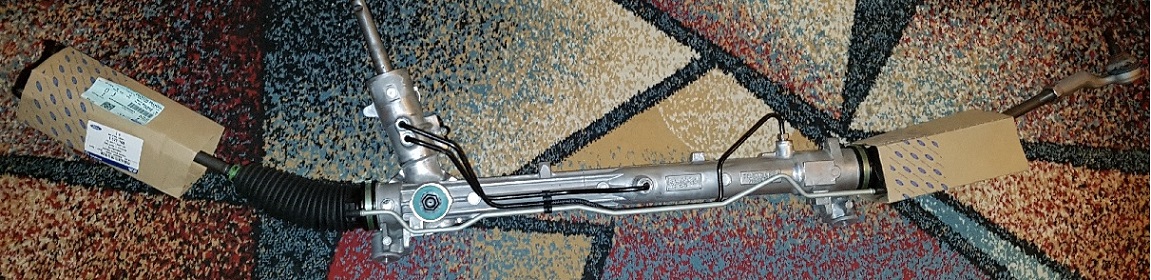

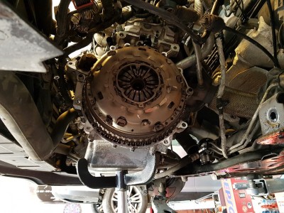

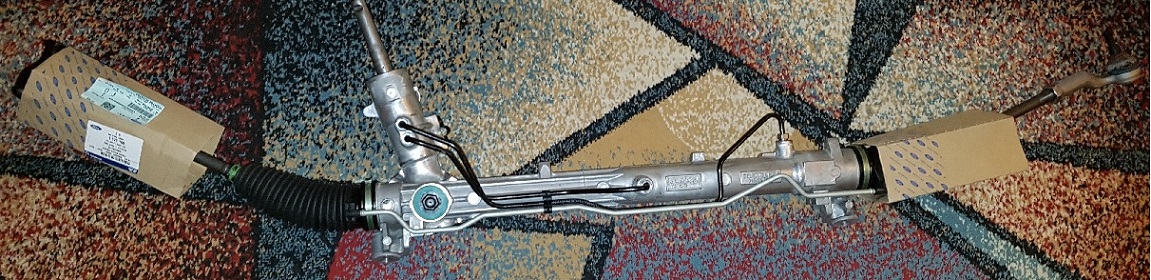

Salutari, dragi colegi. Nu am mai scris de ceva vreme. Asta pentru ca de vreo 2 luni masina sta degeaba. Si peste iarna oricum nu am mers cu ea.
Motivul pentru care sta degeaba este ca a picat caseta de directie (iar). A fost reconditionata de niste imbecili cu piese ieftine (deh, pana sa inveti, dai banii la toti gura casca care cica te rezolva), iar acum curge ca la balamuc prin ambele parti, adica mananca 1 l de lichid de servodirectie intr-o zi de mers cu ea.
Pe aftermarket nu am gasit nimic in stoc (vreau sa cumpar de la Spidan). Pe origine, cel mai bun pret pe care l-am gasit a fost 2775 lei. Nu as vrea sa o reconditionez din nou, deja din doua reconditionari imi iau caseta pe aftermarket cu garantie, daca as gasi in stoc.
Am scris un mail la GKN, astept raspuns sau confirmare daca mai produc caseta aia sau nu (ma rog, vorba vine produc). I-am intrebat si de pompa de servo, asta tiuie tare si as vrea sa o schimb daca tot fac treaba. Ford o coteaza cu 3540 lei. Dupa ce ca sunt proaste, sunt si scumpe.

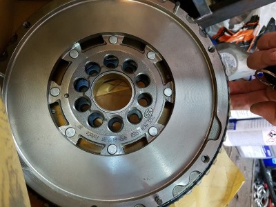

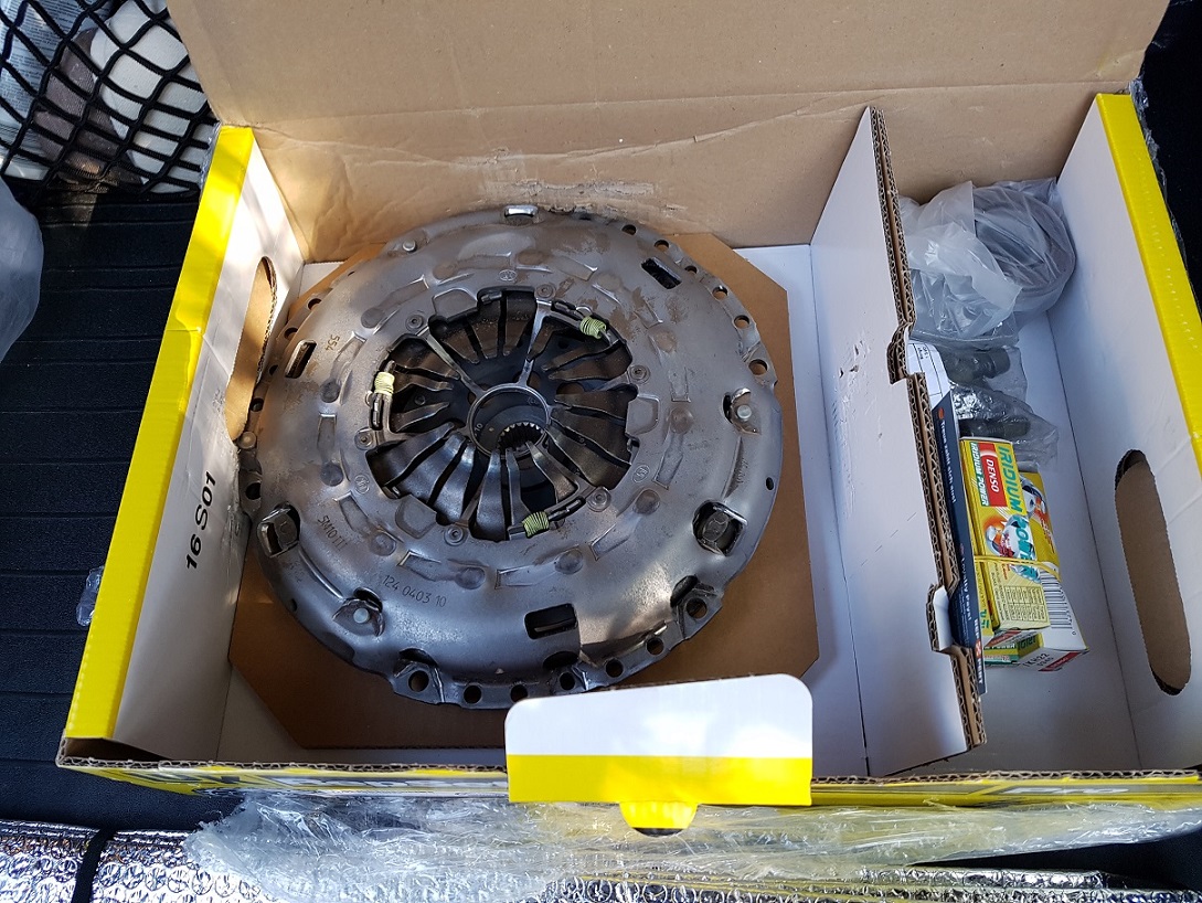

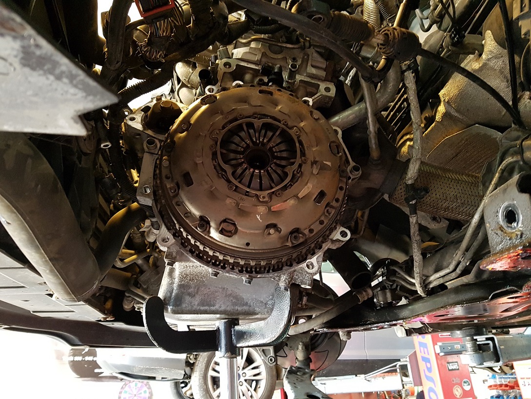

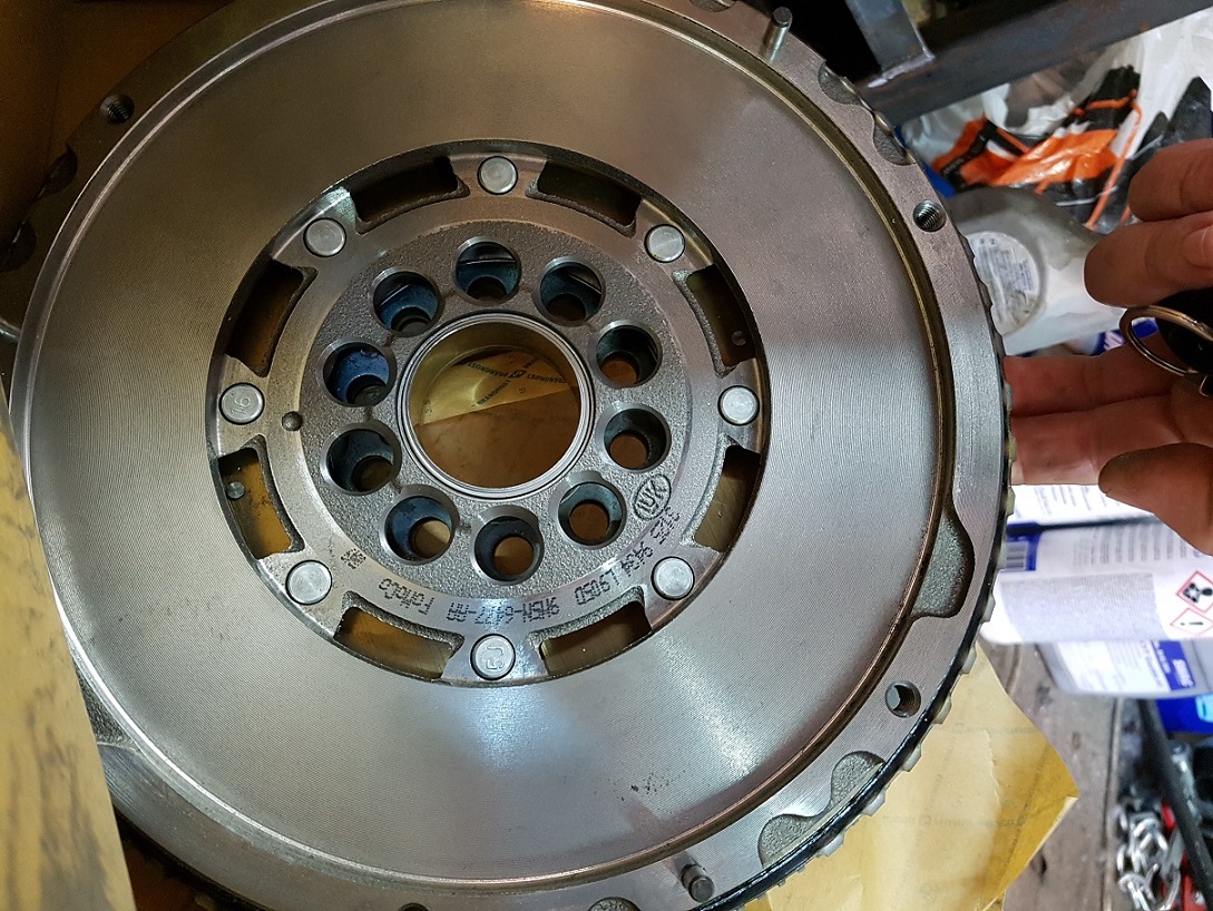

On the bright side, inainte sa pice caseta, am inlocuit ambreiajul, volanta si bujiile. Volanta si ambreiajul sunt de Focus RS (volanta este originala Ford, ambreiajul Luk). Bujiile sunt Denso Iridium. Am reusit sa merg putin cu ea dupa aceea, se simt foarte misto, desi piesele de pe masina erau inca in stare decenta.

A venit caseta :D Vineri dimineata sper sa o montez. Imi place ca este completa cu bielete si capete de bara. O sa ii intreb pe cei care o monteaza daca pompa este in regula, am mai auzit si alte Focusuri pe strada la care pompa scoate un tziuit inalt ca a mea.

Caseta de directie a fost montata vineri. In sfarsit ma pot bucura din nou de masina :D
Cu pompa, m-am lamurit - e electrohidraulica, iar bazaitul ala, desi cam tare dupa mine, e normal. Fordul e prima masina pe care o am fara directie asistata 100% electric, deci probabil de asta mi s-a parut ceva suspect. Vorba aia, e un tacanit intre volan si scaun

Salut ...cat te.a ajuns volanta si kitul de ambreiaj ?

Salut! Aproape 1000 euro toata distractia - volanta, ambreiaj, ulei cutie, manopera. Nu mai stiu exact cat au fost piesele separat, undeva pe la 3600-3700 lei ambreiaj + volanta parca.

I-am schimbat si basculele cu totul, pentru ca tampitii care mi-au montat caseta de directie, au distrus filetele de la suruburi si de la bascule, strangandu-le prost cu pistolul. Tot aia mi-au lasat contrapiulita de la bieleta din dreapta nestransa cand au facut geometria. Imi era si teama sa conduc masina pentru ca se auzeau tot felul de zgomote metalice si trosnituri la plecat de pe loc si franat, de unde frecau suruburile cu filetul varza in bascula.

Cutia tine la Focus, e aceeasi de pe RS si de pe alte motorizari diesel. Ambreiajul si volanta stock nu tineau, dar am facut upgrade la cele de RS si ar trebui sa duca lejer cel putin 550 NM. Intercoolerul e de tot rasul, acela e limitarea momentan si pentru masina standard.

Caseta a fost in jur de 2750 lei plus 420 lei montajul. Fara sa mai pun la socoteala si basculele distruse de aia care au montat caseta...

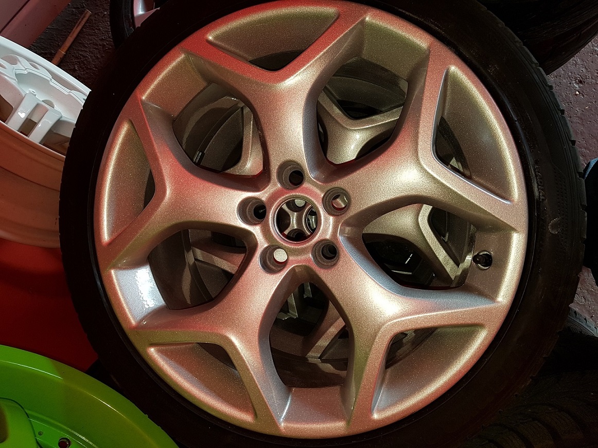

Mesajde poseidon06 » 09 Sep 2016, 19:03
Iar a trecut ceva timp de cand am scris. Am mai reusit sa reconditionez jantele Forduletului :) Au fost vopsite in camp electrostatic, plus aplicat 2 straturi de lac protector la Top Wheels Auto in Bucuresti. Super baietii, le-au rezolvat repede si mi-au dat si roti la schimb ca sa nu las masina pe sticle de bere :D
