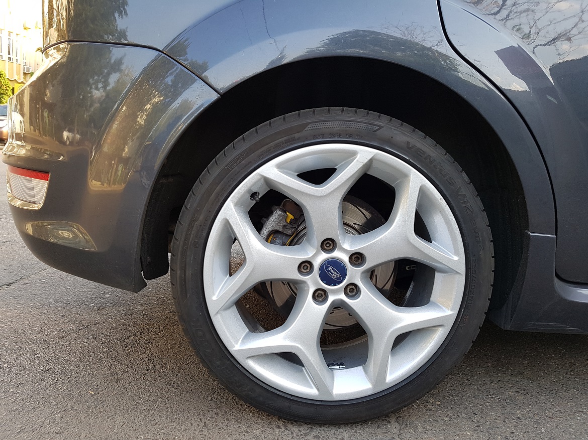

Mesajde poseidon06 » 09 Sep 2016, 19:03
Iar a trecut ceva timp de cand am scris. Am mai reusit sa reconditionez jantele Forduletului :) Au fost vopsite in camp electrostatic, plus aplicat 2 straturi de lac protector la Top Wheels Auto in Bucuresti. Super baietii, le-au rezolvat repede si mi-au dat si roti la schimb ca sa nu las masina pe sticle de bere :D
