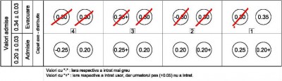

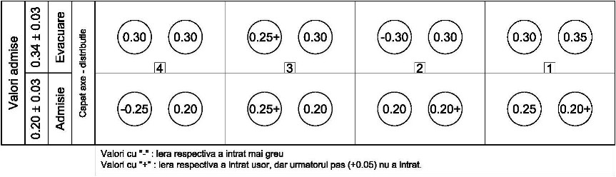

Mesajde daescuc » 18 Oct 2012, 08:59
"bibanu47:
Singurul lucru care il astept acum si este punctul forte,tare mi-as dori ca la final sa verifici jocul tachetilor "
Salut din nou, bibane!
Am desfacut si masurat astazi jocul la supape la mecanic (atasat in fisier). Mantionez ca temperatura motorului era in jur de 30-35 de grade (la fel ca si mana de cald).
Ma intereseaza o opinie cu privire la necesitatea desfacerii ciulasei si a corectarii jocurilor neconforme cu specificatiile.
Merci anticipat,
p.s. daca am notat incorect numerotarea cilindrilor, va rog sa ma corectati. De aceea am si precizat care este capatul catre distributie.

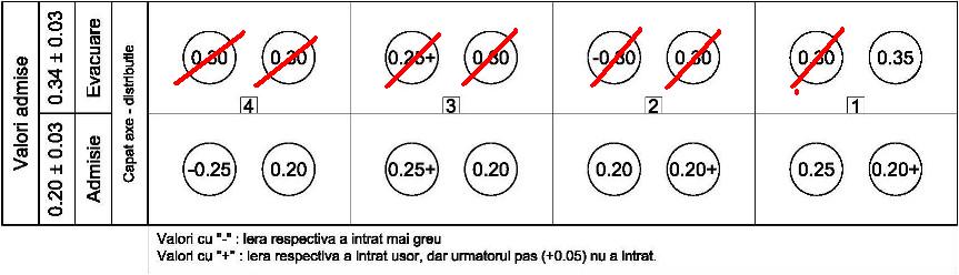

Mesajde bibanu47 » 18 Oct 2012, 14:58
Pistoanele sunt numerotate invers, deci 1 devine 4,numai masinile frantuzesti au pistonul 1 la volanta respectiv si Dacia dar nu asta conteaza deoarece supapele din orice parte le privesti reglajul este unanim.
In privinta cotelor nu se admit reglaje pe minus,adica sub cota fabricantului ci numai pe plus deci la motorul tau avand in vedere ca pe admisie reglajele pot incepe cu 0,17 toate sunt in limite dar la evacuare din pacate decat un singur tachet este in regula adica ultimul cel de 0,35 pe cand cel de 0,25 e dezastru deoarece nu este admis sub 0,31 minim.
Totusi mai am o frica,sa nu cumva sa fi montat supapele noi fara sa le pasuiasca in chiulasa deoarece 80% din mecanici au ideea asta deplasata ca supapa fiind noua trebuie sa inchida si asta este o mare prostie deoarece si daca montezi chiulasa noua si supape noi tot trebuie pasuite fiecare la locul ei altfel are mici scapari si in timp acolo arde scaunul.
Acum e cazul sa pun si eu o intrebare:
Ce solutie vrei sa folosesti pentru noile reglaje exceptand faptul ca iar demontezi distributia si axele cu came?

Mesajde daescuc » 18 Oct 2012, 15:13
"bibanu47":
Salut.
Am gasit pe un manual rusesc (cu chin) reglajul de admisie intre 0.17 si 0.23 si evacuarea intre 0.31 si 0.37.
Vad ca astea sunt si cele indicate de tine, deci am inteles cat de cat bine.
Acum, vis-a-vis de reglaj: dupa lupte lungi si grele am ajuns la urmatoarea varianta:
- masurare jocuri la rece si NOTAREA lor (e greu cu unii.... sa ii convingi)
- desfacere distributie
- desfacere axe
- numerotare pahare
- ducere la cei cu reglatul chiulasei pentur schimbare/alezare pahare/pastile.
- desfacere axe
- numerotare pahare
- masurare grosimi pastile inainte de alezare
E perfect asa cum spui,se masoara la rece ca sa stii cat trebuie luat din fiecare si stii in ce ii pui?
Daca iti spun razi de mine :D ,eu cand ii demontez dupa chiulasa in pun in cutii de acelea cofrate pentru oua care au si capac si sunt pentru 10 oua :) si pun admisia intr-o cutie si evacuarea intr-o cutie iar cutiile le numerotez pe fiecare locas din interior de la 1 la 8 cu un marcher.
Dar stii de ce fac asta?
Cu ceva ani in urma ii tineam pe un pal melaminat la o ferestra si intr-o seara a ramas pisica vecinei inchisa in atelier fara sa stiu si presupun ca intuiesti ce am gasit dimineata cand am redeschis atelierul iar "mandra " incercase sa iasa pe fereastra dar fereastra era inchisa. :D
O zi intreaga am muncit sa ii pot imperechea cu supapele. #:-S

Eu planuiam sa alezez doar supapele de evacuare.
Dar, totusi, spune-mi, te rog, dupa parerea ta, la supapele de admisie cu 0.25 ar trebui sa ma chinui sa le aduc la cota potrivita (evident prin schimbarea pastilelor). Care ar putea fi dezavantajul? (unul la care ma gandesc ar fi ca durata admisiei poate fi putin mai scurta,in sensul ca supapa cu jocul mai mare deschide putin mai tarziu si inchide putin mai devreme, insa nu stiu daca este un efect relevant).
Merci,

Mesajde bibanu47 » 19 Oct 2012, 16:20
Care pastile?
Offff ,ca de obicei,degeaba scriu pe aici si pierd timpul,v-am mai facut si fisiere video,tu ce ai priceput din fisierul ala video?
Chiar nu vrei sa ma intelegi ca nu are pastile ci se schimba tachetul cu totul sau se rectifica din el?
Observ ca degeaba iti raspund la intrebari ca nu iei nimic de bun si o tii tot pe a ta,am spus clar la ce tacheti ai probleme si asta e o regula generala la toti,vin si ma intreaba,discutam o saptamana si in final face tot ce crede el ca e de cuvinta dar sa stii ca ai dreptate monteaza toti tachetii noi si schimba si capacul la culbutori ca sta uleiul inghesuit.

Mesajde bibanu47 » 19 Oct 2012, 16:31
$1 scrie:$2m inteles, dar cota minima care ar fi admisa? O sa caut sa vad, ca le notasem pe undeva, dar tot asa is si la mine: 0.20-0.25 ceva de genu.
$1 scrie:$2La tine ai asa:
-admisie intre 0,30-0,40
-evacuare intre 0,45-0,55
Focus tu nu observi ca la tine si pe admisie cat si pe evacuare ai doua dimensiuni si nu una?
Ce crezi ca inseamna aia,nu toleranta?
Vrei si a 3 a toleranta?
Nu exista asa ceva ,nu poti reprezenta o toleranta in 3 cote,scrie clar minim 0,30 maxim 0,40 deci admisia ar trebui sa aiba 0,35 iar evacuarea media dintre 0,45 si 0,55 adica 0,50.
In concluzie la motorul tau trebuie sa ai:
-admisie 0,35 dar nu mai putin de 0,30
-evacuare 0,50 dar nu mai putin de 0,45
Mai avem neclaritati?
bibanu47
Director Tehnic
Mesaje: 6874
VIN: IMEDIATCASATEAJUT
Re: bibanu47: service, reparatii, reconditionari si modifica
Mesajde focu25 » 19 Oct 2012, 16:45
Multumesc, nu mai am neclaritati!
Deci la mine e ca draq pentru ca valorile sunt:
1. A=0.25
2. E=0.30
3. A=0.25
4. E=0.30
5. A=0.20
6. E=0.25
7. A=0.28
8. E=0.30
