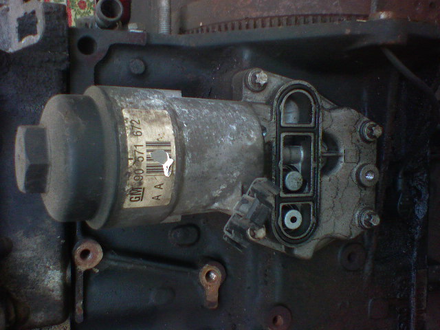

Eu am mai intrebat si pe clubul bmw,dar nu sunt lamurit,adica oamenii au incercat sa ma ajute,dar nu sunt siguri ce spun,toti isi dau cu parerea si presupun doar :P
Este vorba de masina fratelui meu,BMW 316i,matale o stii deja...atasez poze ca sa arunci un ochi peste ele,poate reusim sa le identificam si sa le pot remedia,aceste minore "problemute" :mrgreen:
Prima piesa,din ce au spus ei,ar fi sonda de temperatura,iar eu ziceam sa nu fie senzor ceva de airbag...matale ce spui ca ar fi,si unde ar trebui montata?,ca am gasito atarnand pe acolo...si la bord nu indica bine temperatura.
A doua piesa,unde unii ziceau ca pe acolo circula antigelul de la motor sa fie circuitul complet,ca circula antigel ca sa preincalzeasca clapeta de acceleratie cand e frig afara si ajuta combustubilul...matale ce crezi ca ar fi,si ce ar mai lipsi din peisaj? :mrgreen:

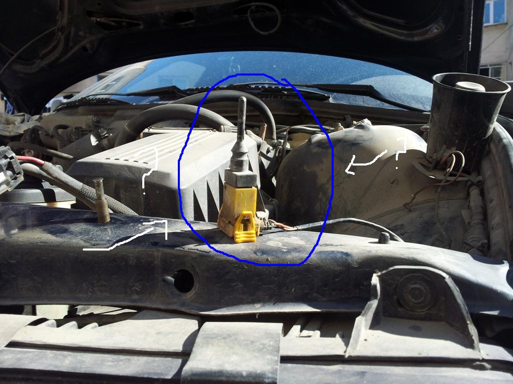

$1 scrie:$2alut nashule,bine ai revenit :D
Sa nu mai zic ca mai oscileaza realantiul din cand in cand...si nu m-am uitat,ce fel de bujii are si care firma se recomanda pentru el,cum la Ford se recomanda mai mult NGK,la BMW care is?
Deci acolo unde eu am marcat acel canal cu sageata rosie este cota unde senzorul se fixeaza intr-un oring de cauciuc.
Daca as fi langa masina i-as gasi imediat locul dar verifica tu daca ar putea ajunge legaturile electrice pana sub filtrul de aer sau mai poate veni intr-un racord de la admisie si daca nu gasesti orificiul in aceste 2 locuri sigur inseamna ca se monteaza pe rama radiatorul sau vreo traversa de acolo din fata unde exista in prealabil acel oring de cauciuc ramas pe caroserie.
Stutul acela in care nu intra nimic in el de pe admisie,il vei afla singur de la ce este in felul urmator,pornesti motorul si astupi cu degetul acest stut si daca atunci cand accelerezi iti absoarbe degetul inseamna ca este de aer daca nu inseamna ca este de lichid de racire,off stii cat de buna era o poza cu motorul vazut de sus? Eram curios si la servofrana daca are racordul acela cu supapa unisens sau direct ABS-ul.
Pentru bujii iti anexez fisa cu tipurile recomandate de fabricant si ai grija nu numai la marca ci si la tip.
Nu iti recomand Bosch,stiu eu de ce si nu mai afirm pe aici ca iar imi aprind paie in cap si a cam inceput sa imi placa linistea.
Te rog sa revii cu poza deasupra motorului dar incearca sa cuprinzi cam tot ce poti.

Mesajde mihaita2806 » 03 Apr 2012, 17:26
1a salut si vin cu o mare rugaminte de a -mi raspunde, in urma experientelor avute in ale mecanicii.Problema este in felul urmator, sunt posesorul unui ff1 tddi, care ar avea urmatoarea problema in vitezele 4 si 5 trage cam greu adica in viteza 5 nu tureaza mai mult de 3000 rot/ min, in a patra urca 3-4000.Precizez ca nu scoate fum exagerat, porneste la cheie normal, doar ca este puturoasa. Am pus-o pe tester la ford, si mi - a dat urmatoarea eroare P0149 PCM, au verificat in IDS, plus verificat injectie in datalogger si mi au zis urmatoarele, sa verific punerea la punct a distributiei
-pe care nu o pot verifica decat daca o dau jos- , daca aceasta este ok sa verific pompa de injectie , pe care am verificat o la un centru Bosh , pusa calculatorul pe ea a dat urmatoarea eroare 52 angle sensor/ IWZ system fault , doar ca cei de acolo au spus ca nu are nici o treaba cu simtomele masinii.Ce credeti ca trebuie intervenit mai intai?

Re: bibanu47: service, reparatii, reconditionari si modifica
Mesajde Younick_wlf » 03 Apr 2012, 19:59
Aceeasi eroare o am si eu insa simptomele sunt altele, masina fuge de rupe insa cu pornirea cam face figuri. Am observat ca numai la frig imi face probleme, daca e cald porneste la sfert, habar n-am ce poate fi...viewtopic.php?f=53&t=74210
