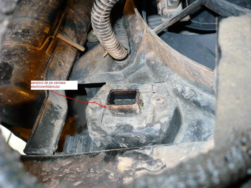

Am observat ca pe blocul motor, in partea dreapta, este un dispozitiv in care este incorporat termostatul. Pe el sunt doua sonde, sau senzori, nu stiu exact. Unul in partea de sus a dispozitivului, unul in partea de jos, putin spre stinga. Dvs, cu totii mi-ati spus de termocupla. Este cumva dispozitivul de care am pomenit, sau trebuie sa caut in alta parte? Multumesc.
PS> in situatia in care radiatorul este incalzit de nu poti sa tii mina pe el, relantiul devine instabil, si in unele cazuri chiar se opreste motorul. Cu ventilatorul cuplat manual, motorul functioneaza cum trebuie. Am observat ca pe carcasa electroventilatorului, in partea dreapta jos, este un senzor. Are si el vreun rol in functionarea electroventilatorului?
PS> am verificat sigurantele

Mesajde DanielArdelian2 » 31 Aug 2007, 18:53
$1 scrie:$2Am observat ca pe carcasa electroventilatorului, in partea dreapta jos, este un senzor. Are si el vreun rol in functionarea electroventilatorului?
S-ar putea ca ce ai vazut tu acolo sa fie rezistenta de reducere a turatiei ventilatorului.
Nu am Mondeo, asa ca vorbesc doar din auzite:
La orice masina, cand pornesti aerul conditionat, trebuie pornit si ventilatorul ca sa raceasca condensorul de AC (un radiator plasat in fata celui de racire a apei din motor).
La unele motoare Ford, atunci cand pornesti AC, se cupleaza ventilatorul in serie cu o rezistenta ca sa nu mearga la viteza maxima - zgomot mai mic, uzura mai mica, etc.
Atunci cand ECU porneste ventilatorul pentru ca apa din motor e prea fierbinte, scurtcircuiteaza acea rezistenta si porneste ventilatorul "pe direct", la viteza maxima.
Se pare ca acea rezistenta in timp se arde, contactele ei se oxideaza. Acea rezistenta este de obicei fixata pe radiator. Incearca sa o verifici si pe aia...
La motoarele mai noi, am vazut ca nu exista termocupla ci pornirea ventilatorului este integral controlata de ECU, prin intermediul unui senzor de temperatura motor.
LE: Pentru comanda electroventilatorului exista 2 relee, corespunzatoare pornirii pe cele doua trepte de viteza. Ar trebui verificate si acele relee.
Deseara o sa ma uit mai exact pe scheme, sa vad ce mai aflu si postez aici. Pentru asta, m-ar ajuta daca mi-ai da VIN-ul masinii (seria de sasiu, cea care incepe cu WF0...)

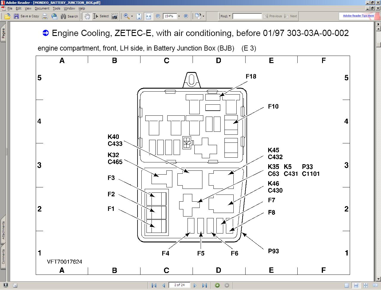

Mesajde DanielArdelian2 » 01 Sep 2007, 01:28
ECU = computerul care controleaza motorul (injectia). Sigur are ECU.
M-am uitat pe scheme si am constatat ca intr-adevar are doua viteze la ventilator, limitarea la viteza mica se face printr-o rezistenta care e fixata in partea de jos a radiatorului.
Iti atasez niste documente PDF cu schemele, pentru variantele cu si fara aer conditionat. Cele doua relee se pare ca se gasesc in compartimentul motor, probabil pe langa baterie (Battery Junction Box). Eu as comanda ambele relee de la Forcar, ca 14 ani au mers destul :)
Fa si testul cu pornirea AC-ului si vezi cum se comporta (ar trebui sa porneasca ventilatorul), verifica si rezistenta ca s-a mai intamplat sa se arda.
COMPLETARI: nu are termocupla, dar s-ar parea ca are doi senzori de temperatura lichid de racire. Unul este legat la ECU iar altul la indicatorul de temperatura motor de la bord. Ventilatorul este pornit din ECU.
mondeo_cooling.zip
(72.49 KiB) Descărcat de 1371 ori

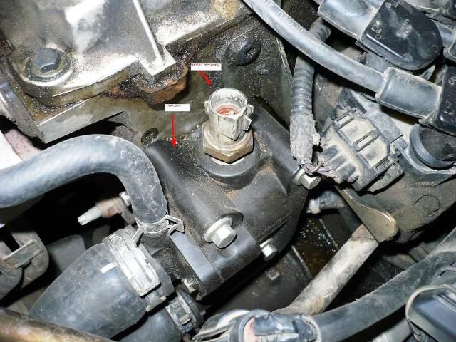

Am verificat si porneste atunci cind cuplez AC-ul. Multumesc pentru scheme, insa nu am reusit sa le descarc. Mai incerc.
Atasez doua foto, una cu rezistenta de pe carcasa electroventilatorului, iar alta cu suportul sondelor de linga motor.
Rezistenta de jos am verificat-o si are mai putin de 1 ohm. Sonda de sus, cu motorul cald, avea in jur de 4,5 Kohm.
(115.53 KiB) Descărcat de 879 ori

Mesajde gaskoe » 04 Sep 2007, 14:19
termocupla
(71.87 KiB) Descărcat de 878 ori

Mesajde DanielArdelian2 » 04 Sep 2007, 18:41
Deci sa vedem daca am inteles bine:
1. Daca pornesti AC, porneste si ventilatorul, deci nu-s probleme cu sigurantele, motorasul sau rezistenta
2. Radiatorul este fierbinte - e normal sa fie asa, deci termostatul deschide
3. Iti arata la bord ca temperatura ar fi normala.
4. Tu ai constatat ca din cand in cand, motorul nu mai merge rotund la ralanti, chiar se opreste - si suspectezi ca ar fi din cauza ca se supraincalzeste - aici e un mare semn de intrebare...
O sa ma uit deseara in Autodata sa vad daca mentioneaza cam ce rezistenta ar trebui sa aiba sonda de temperatura.
In poza "termocupla1.jpg", eu vad un singur senzor de temperatura in carcasa termostatului...unde ar fi al doilea ?
Inca o sugestie: masoara rezistenta acelui senzor si la alte temperaturi: rece, caldut, etc, sa vedem daca variaza cat de cat.

Mesajde DanielArdelian2 » 04 Sep 2007, 19:39
M-am mai cugetat si cred ca e releul care cupleaza electroventilatorul pe viteza maxima.
Asta pentru ca se pare ca senzorul de temperatura din partea de sus de pe carcasa termostatului (termocupla1.jpg) este cel pe care-l citeste ECU-ul, ventilatorul este comandat de ECU, iar pe un alt topic la Mondeo am citit ca pe la 80 de grade trebuie sa aiba cam 4.5 KOhm.
Nu sunt 100 % sigur ca schemele se potrivesc exact si la modelul tau, dar ca principiu sunt pe aproape.
Releele care te intereseaza sunt K45 si K46, eu suspectez pe cel "High Speed" (K46).
(140.71 KiB) Descărcat de 854 ori
(146.42 KiB) Descărcat de 852 ori

Mesajde gaskoe » 05 Sep 2007, 17:37
DanielArdelian2:
$1 scrie:$2n poza "termocupla1.jpg", eu vad un singur senzor de temperatura in carcasa termostatului...unde ar fi al doilea ?
In primul rind multumesc pentru raspunsuri si documentatie. Cel de-al doilea senzor sa afla dedesubt, este cam greu de surprins in fotografie fara sa demontez intreg ansamblul.

Mesajde gaskoe » 08 Sep 2007, 00:00
Am scos mufa din senzorul de deasupra in timp ce motorul functioneaza si, la citeva secunde, electroventilatorul porneste la turatie maxima. Dupa ce o pun la loc, se opreste. Cind pornesc AC-ul, porneste si ventilatorul; cind opresc AC-ul, se opreste si ventilatorul. Dupa sugestiile primite in acest topic, inclin sa cred ca este oarecum o situatie normala. Am facut un schimb de ulei intre timp, nu mai am variatii de turatie la ralanti, indicatorul de temperatura sta in limite normale, in mers nu prezinta manifestari ciudate, asadar... se pare ca totul este in ordine. Multumesc tuturor pentru ajutor. Sa auzim numai de bine.
Din 02.04.2010: Ford Fusion 2009 1.4 80 HP benzina
gaskoe
Mesaje: 93
Membru din: 17 Aug 2007, 14:23
Mesajde DanielArdelian2 » 08 Sep 2007, 00:09
Ne bucuram ca s-a rezolvat, intr-adevar din ce spui tu in ultimul mesaj, trag si eu concluzia ca totul e normal.
Ceea ce ne derutase pe noi a fost asta:
$1 scrie:$2n situatia in care radiatorul este incalzit de nu poti sa tii mina pe el, relantiul devine instabil, si in unele cazuri chiar se opreste motorul
