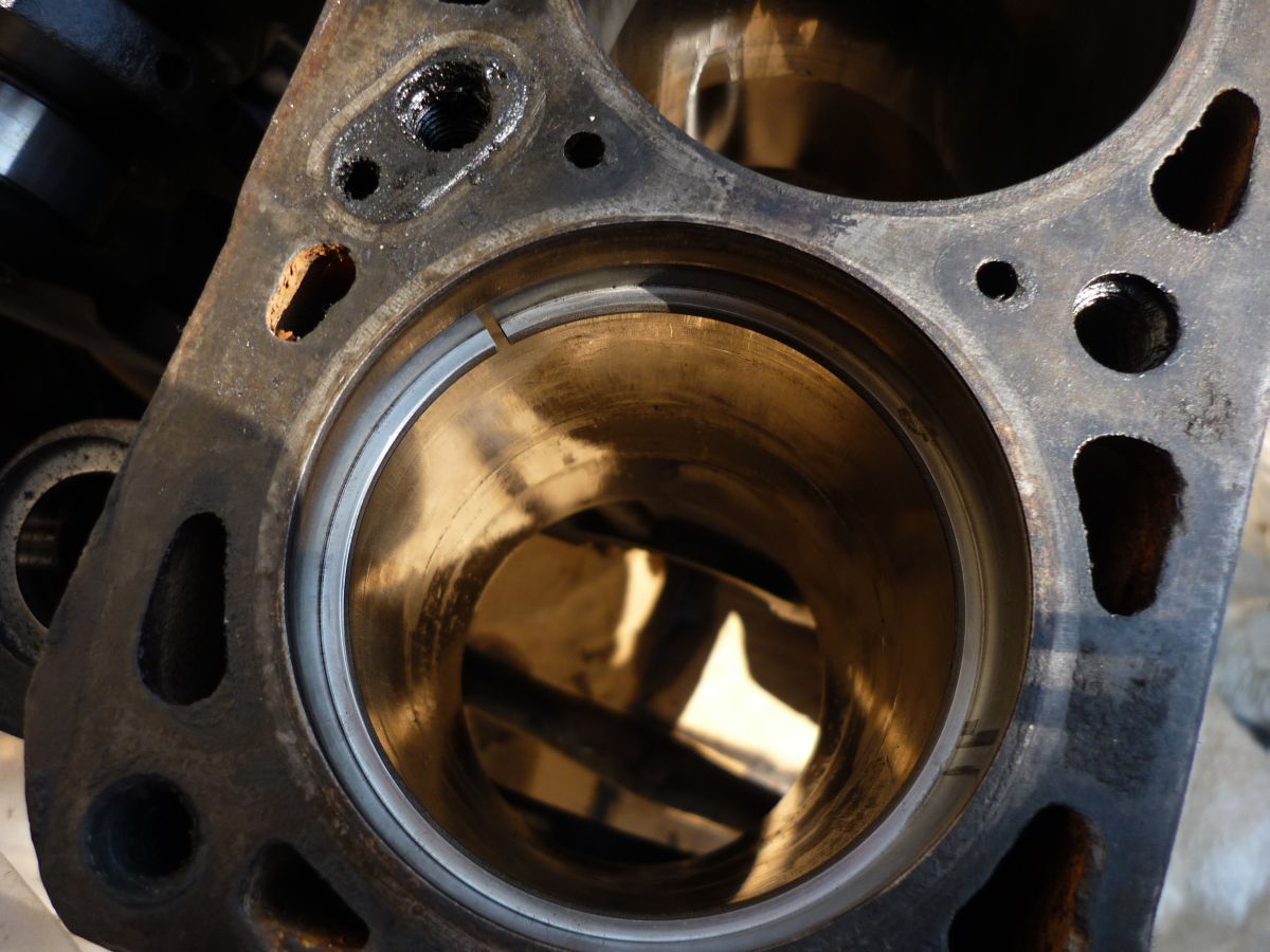

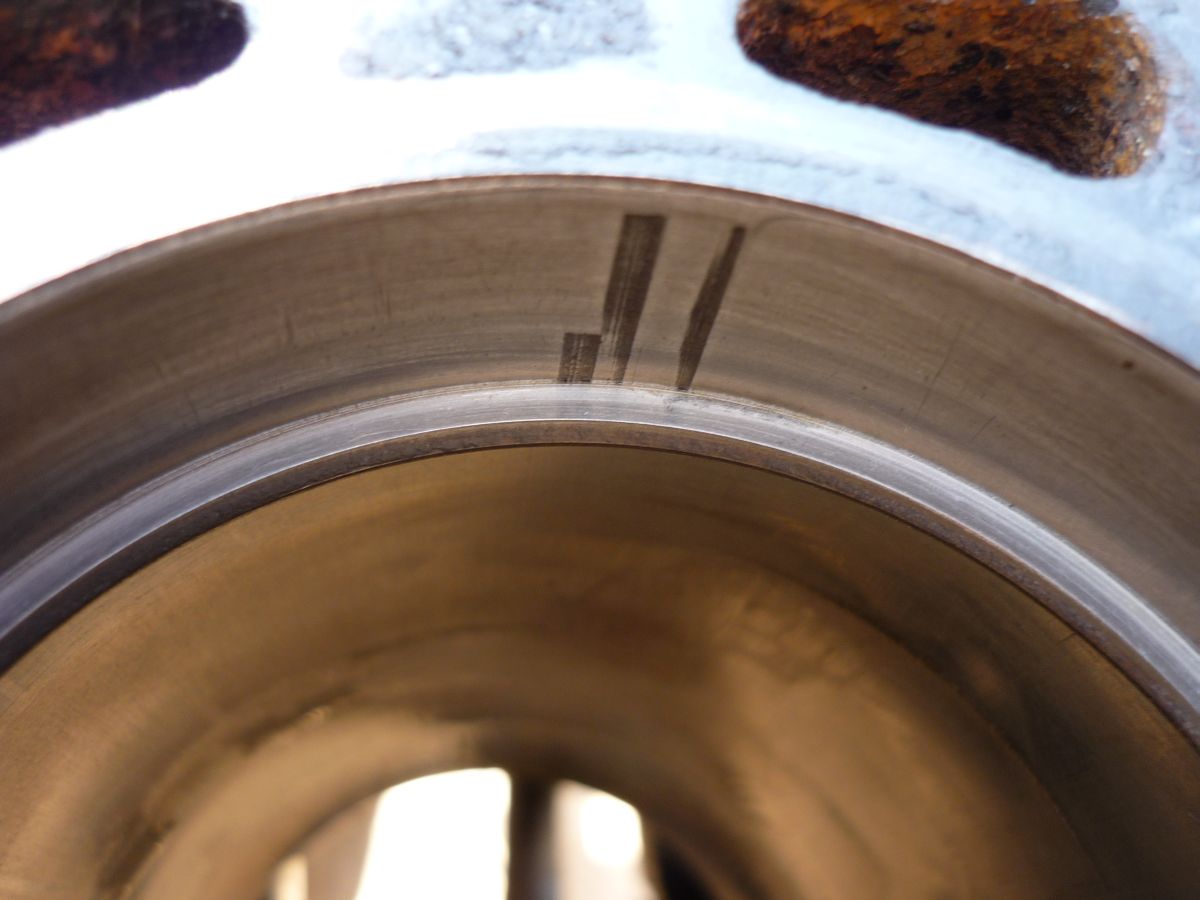

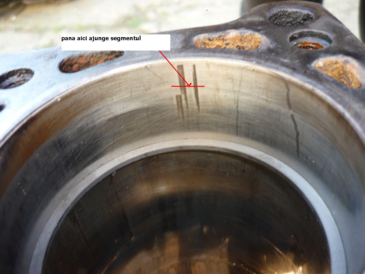

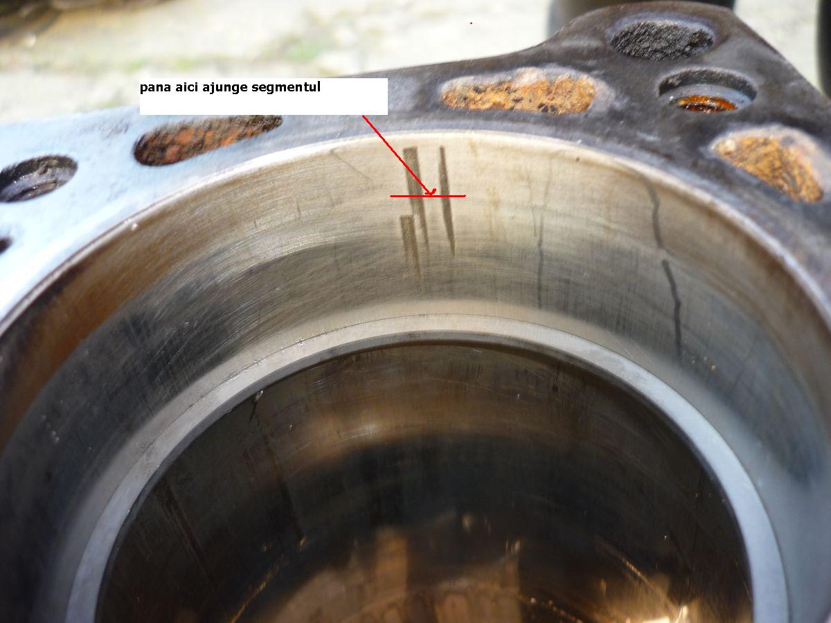

$1 scrie:$2i am lasat la sfirsit bomboana..nu stiu cum de n-am vazut inainte, cind am facut testul cu segmentul, la cilindrul 4 cel cu probleme de cind lumea..surpriza..cilindrul lovit se vede in poze cum arata... :( Prietenul mi-a spus ca de regula alea sunt urme lasate de un electrod de bujie ce se rupe in cilindru..si ca n-ar fi grav ca a vazut el altele si mai si...si tot mergeau..Dupa ce am vazut asta le-am pus cap la cap..si presupun ca undeva in trecutul lui, motorul a prins ceva inauntru..acel ceva l-a mutilat in felul asta, si singura solutie a fost sa duca cilindrii direct la R2, si schimbat pistoanele, si probabil a avut de suferit si vibrochenul si l-au dus la R1..
Am facut semn pe poza de la tine pana unde ajunge segmentul de foc(compresie) si din cate vad situatia nu este asa de critica deoarece segmentul de ungere nu ajunge la deformarile alea care nu au disparut la alezare cand motorul a fost reparat iar cilindrii se vad clar ca nu au uzura sus ca sa agate la unghie,deci nu ar trebui sa-ti faci probleme si trebuie sa accepti faptul ca orice motor reparat nu are cum sa nu "manance" 1 l de ulei intre doua schimburi,adica intre 8.000km-10.000 km.
Ford Focus din fabricatie este facut sa consume 1l de ulei la 10.000km deci ce sa mai discutam?
Este infima cantitatea de ulei sau compresie care va scapa pe acolo si poate sa fi avut si segment rupt nu numai electrod de bujie cazut in capul pistonului.
Vezi tu asta inseamna sa faci blocul la reparatie in loc sa-l bucsezi si sa-l aduci pe zero ca de la "mama lui".

$1 scrie:$2e mai pot spune este ca fanta la segmentii vechi era cam de 1,5 , 2 mm, iar defectele din cilindru nu am idee ce adincime au, si presupun ca nu exista nici o metoda de umplere si rectificare a golurilor care sa mai si tina...Amicul zicea ca oricum segmentii nu ajung pina la zgarieturi, dar din poze se vede altceva...
Nu exista nicio metoda de umplere decat sudura in argon dar asta trebuia facuta inainte de alezare ca sa ramana peretele curat.
Daca se sudeaza acum,este imposibil sa mai centreze platoul la masina de rectificat ca sa treaca pe fosta cota si sa ia numai acea zona.
Nu incerca sa sudezi cu ceva ca faci greseala,sudura in argon este o sudura rece.

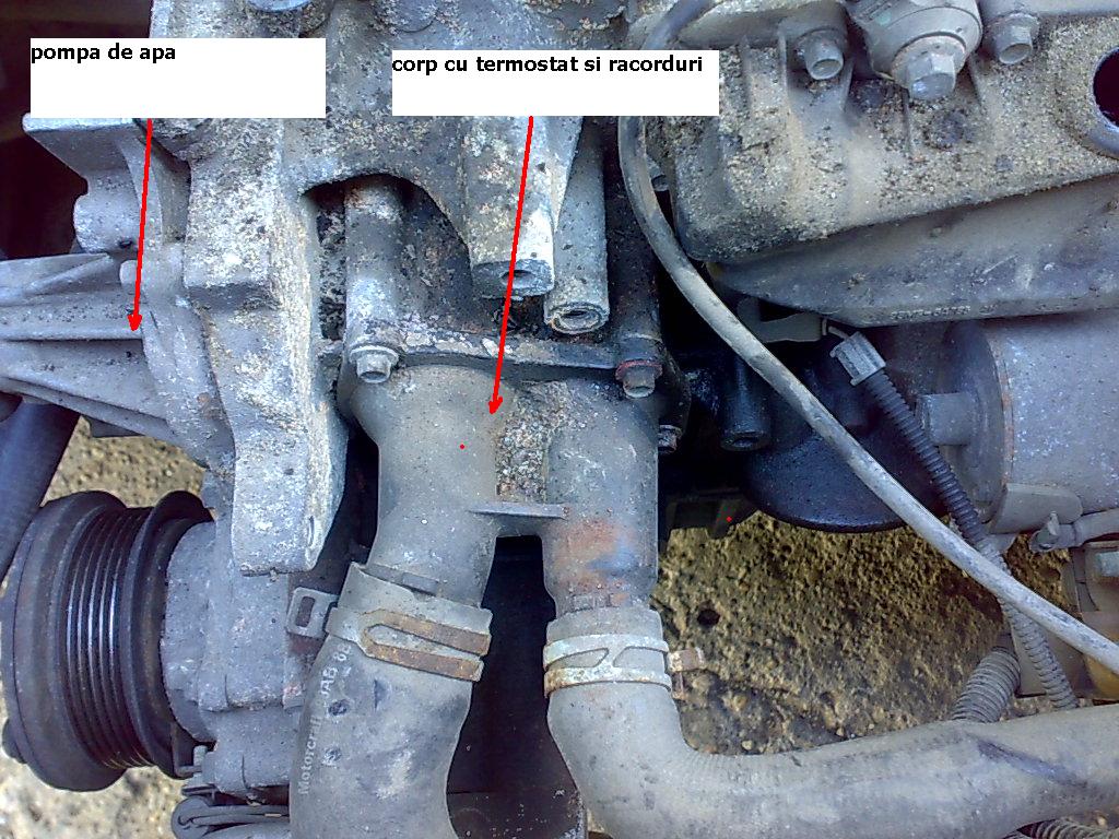

$1 scrie:$2Acum 2 saptamani am schimbat pompa de apa.pt ca pierdeam apa din vas,si am crezut ca asta e cauza
Buna ziua,
Deci fraza asta ma nelinisteste,deoarece mentionezi ca si inainte curgea,acesta fiind si motivul schimbarii pompei.
Daca nu ar fi curs si inainte,as fi fost tentat sa cred ca nu au curatat ei bine fosta garnitura a pompei si au ramas impuritati pe suprafata de etansare dar se pare ca problema este alta si nu prea stiu vreun furtun in partea din fata a distributie decat cel de sub vasul de expansiune dar nici nu mentionezi prin ce zona curge,prin partea din fata,prin partea din spate?
Acolo langa pompa este corpul termostatului din care pleaca doua furtune,sa nu fie corpul fisurat si sa curga numai in anumite momente sau la o anumita temperatura.

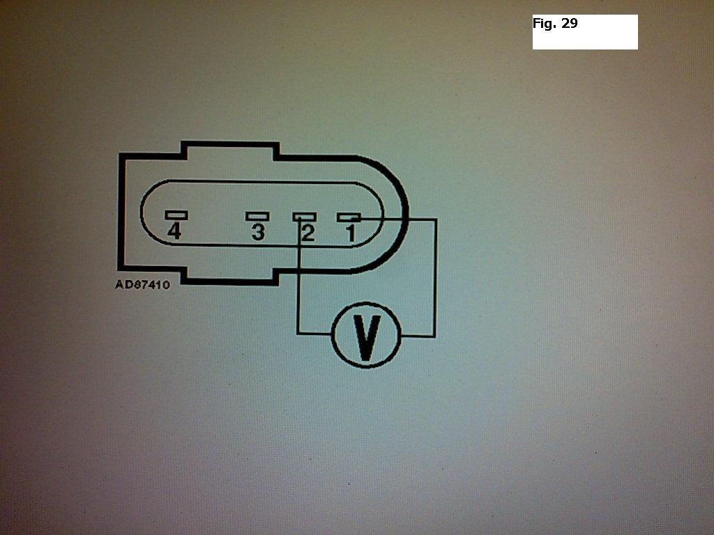

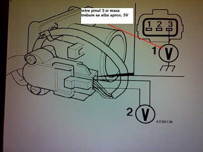

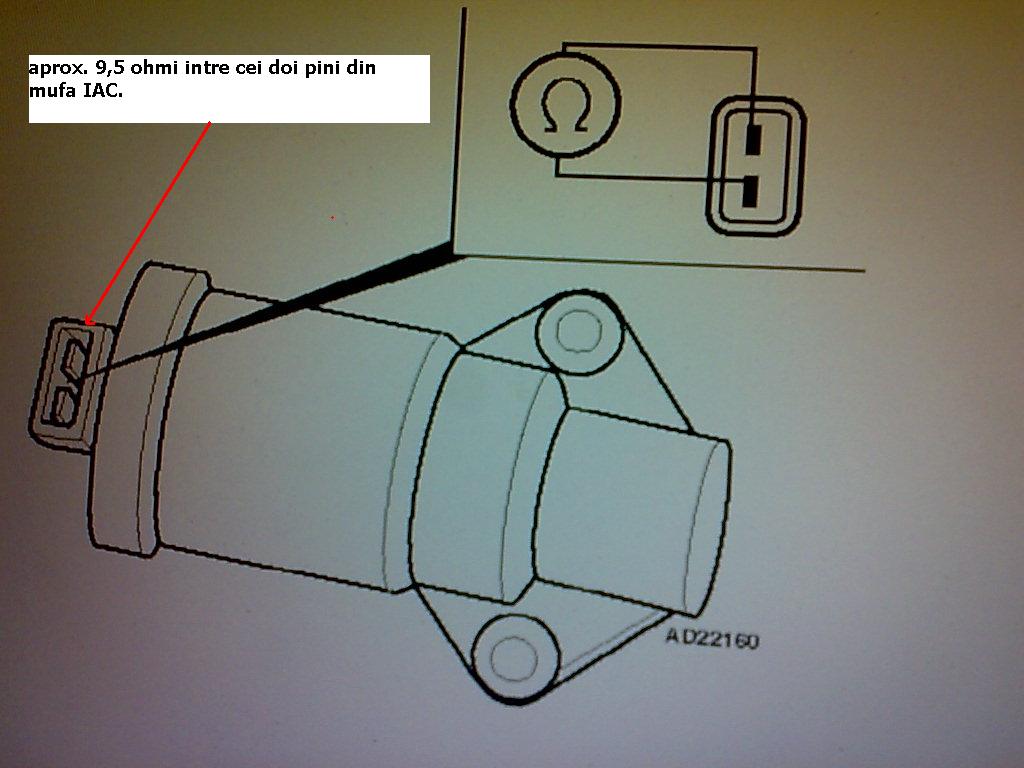

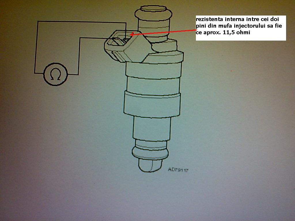

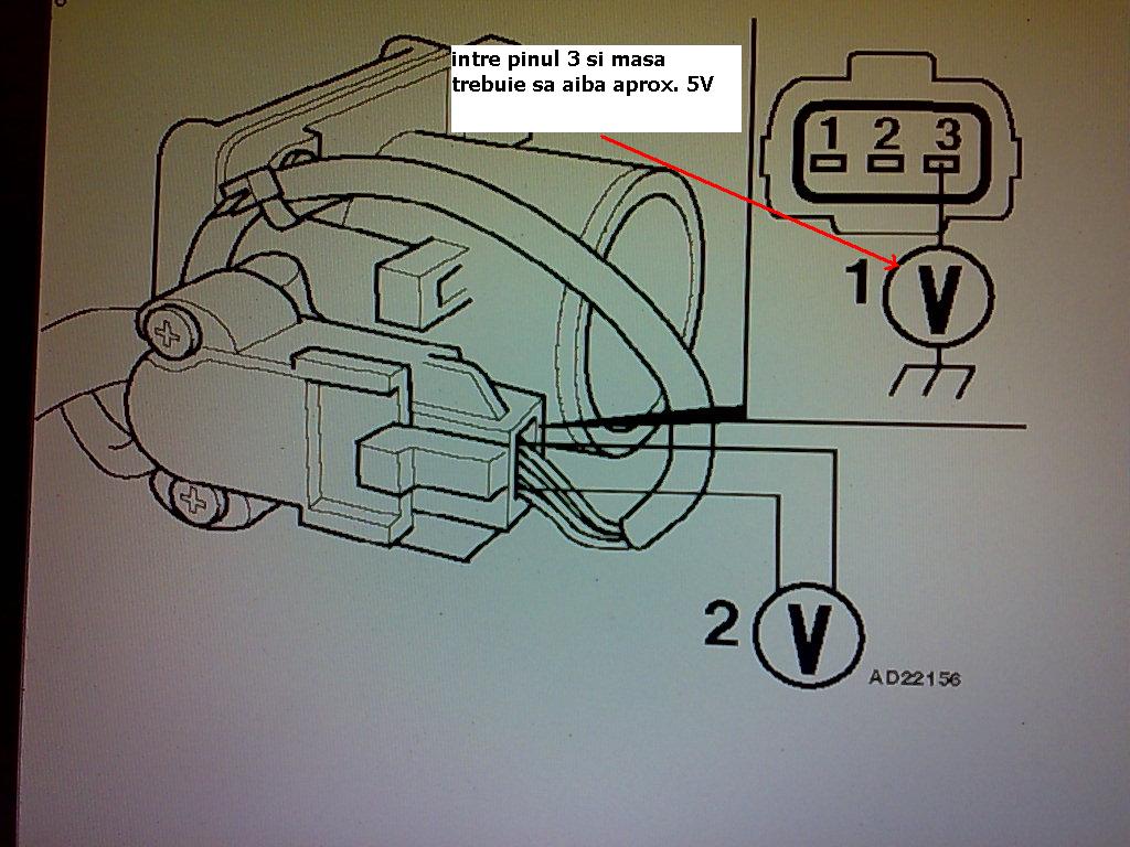

Buna ziua,
-rezistenta interna a fiecarui injector trebuie sa fie aproximativ 11,5 ohmi,
-in mufa clapetei de acceleratie trebuie sa ai intre pinul 3 si masa aprox. 5V,
-tot in aceeasi mufa,intre pinul 1 si 2 trebuie sa ai aprox. 0,8 V cu clapeta inchisa si aprox. 4,5 V cu ea deschisa,
-rezistenta interna a IAC-ului sa fie aprox.9,5 ohmi.
Mie totusi imi este teama sa nu ai catalizatorul infundat si plin de condens din cauza gazului,de obicei se da gaura in partea de jos a lui,cu un spiral de 4 mm apoi dupa ce curge condensul format se trage un nit de 4mm cu pistolul,pentru a fi astupata gaura.

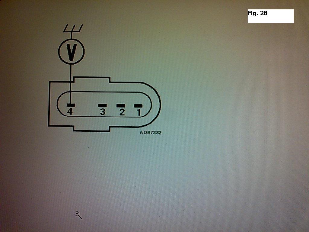

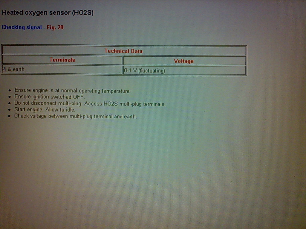

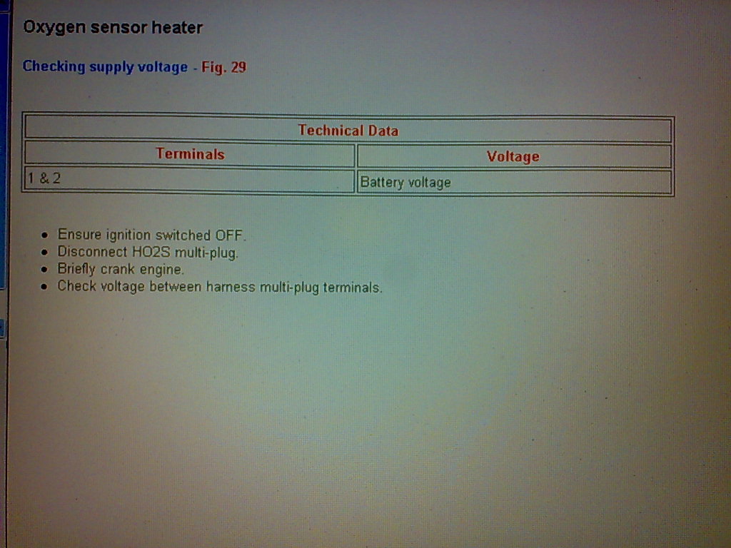

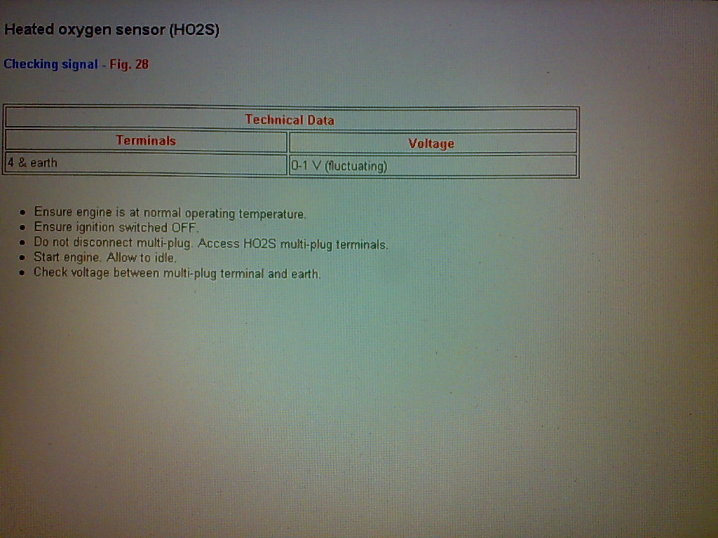

dl gabi pt sonda lamda aveti vreo schema de masurare?
fla_tun
Mesaje: 505
Localitate: Targoviste
VIN: WF0NXXGBBNXC72134
Re: bibanu47: service, reparatii, reconditionari si modifica
Mesajde bibanu47 » 15 Mar 2014, 00:55
Pentru ce masina,si ce tip de motor?
Si chiar daca n-o am,o fac,ce mare smecherie. :)
bibanu47
Director Tehnic
Mesaje: 6874
VIN: IMEDIATCASATEAJUT
Mesajde fla_tun » 15 Mar 2014, 07:58
pt seat arosa 1.0 dl gabi.
fla_tun
Mesaje: 505
Mesajde bibanu47 » 15 Mar 2014, 15:47
Buna ziua,
M-am conformat.:)
Mesajde fla_tun » 15 Mar 2014, 20:59
multumesc dl gabi,stima.
