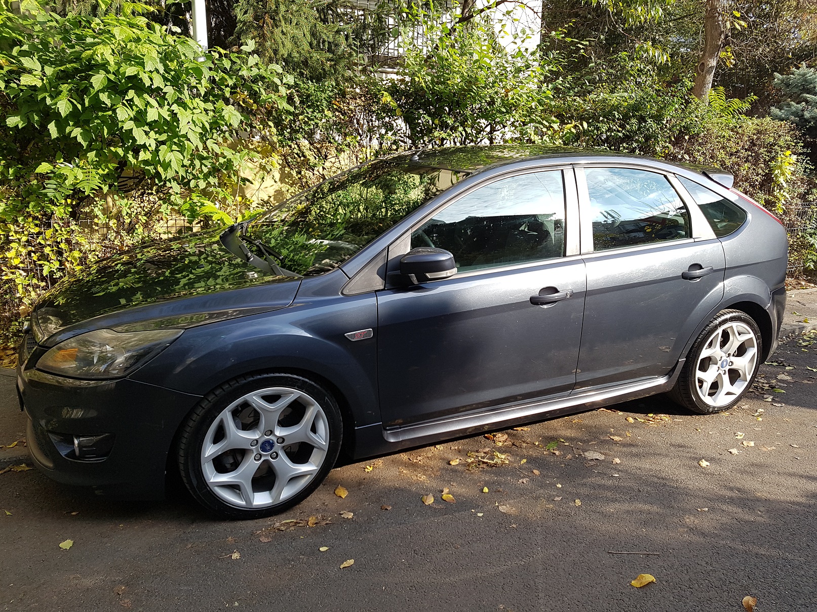

O poza de toamna, dupa baie. Are si prezoane noi de ceva vreme. Mi s-a parut curios ca la vulcanizare le-au strans cu cheia direct, fara sa mai scoata capacelul de metal deasupra. De fapt nu stiu sigur daca se scoate, tipul de acolo a zis ca asa se strang. La Opel am capacel de plastic, il scot si dedesubt e prezonul...asa ma gandeam ca sunt si astea.
Acum cateva saptamani am avut placuta ocazia sa merg la servici la sediul din Brasov si am stat in Predeal. Deci serpentine si dimineata si seara :D/
A fost super distractie, masina vireaza si sta pe drum de parca e controlata cu puterea gandului. Chiar si cand erau 0 grade dimineata, cauciucurile de vara s-au comportat exemplar, in nici o clipa nu am avut senzatia de nesiguranta. I-ar trebui totusi un diferential dupa mine, e in plan, in limita posibilitatilor. La fel ca si o suspensie cu amortizoare Koni Sport (Yellow) si arcuri Eibach, combinatie care nu ar trebui sa o coboare decat f putin, si asa am atins cu bara fata bordurile de mai multe ori, cand am parcat oblic.
Franele imi plac f mult, setul de placute Yellowstuff si discuri EBC BSD pare reusit, nu am observat fading vreodata, feedbackul in pedala este foarte bun si masina iti da incredere ca se si opreste pe cat de repede accelereaza.

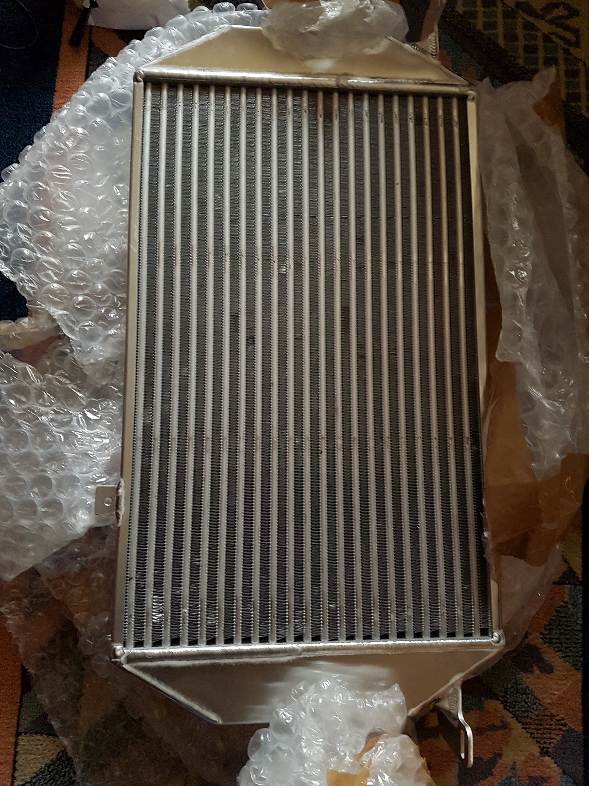

Mai am ceva goodies in plan, gen intercooler, filtru de aer sport, downpipe, pana la anul, cand imi doresc sa ajung cu ea la Nurburgring. Ah, plus antifonare usi si podea pt ca mi se pare foarte galagioasa comparativ cu Opelul si ma oboseste pe distante lungi (de la drum, motorul nu se aude la mers constant). Ar fi prins bine si un cruise control. Poate in viitor, o sa pun, cred ca se poate. Si sa folosesc satelitul de la radio-cd pentru control (asa am facut la Renault pe care l-am avut mai demult).

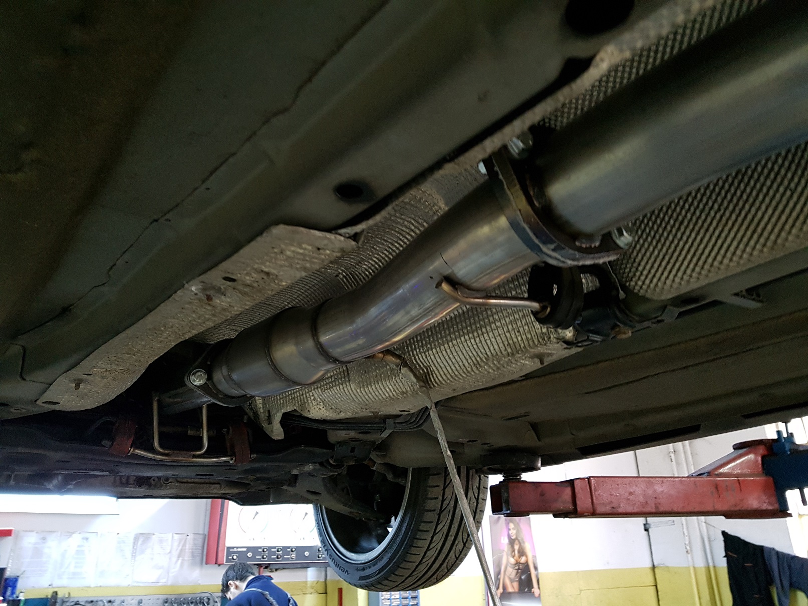

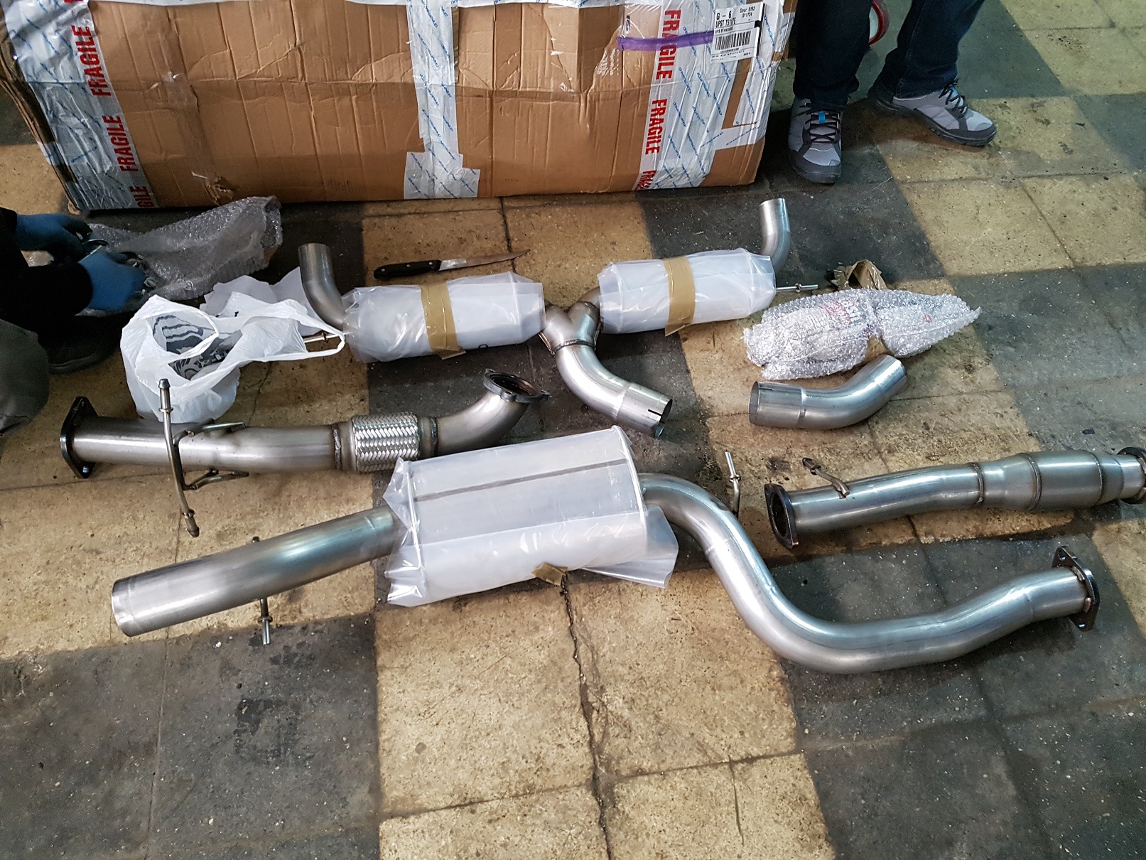

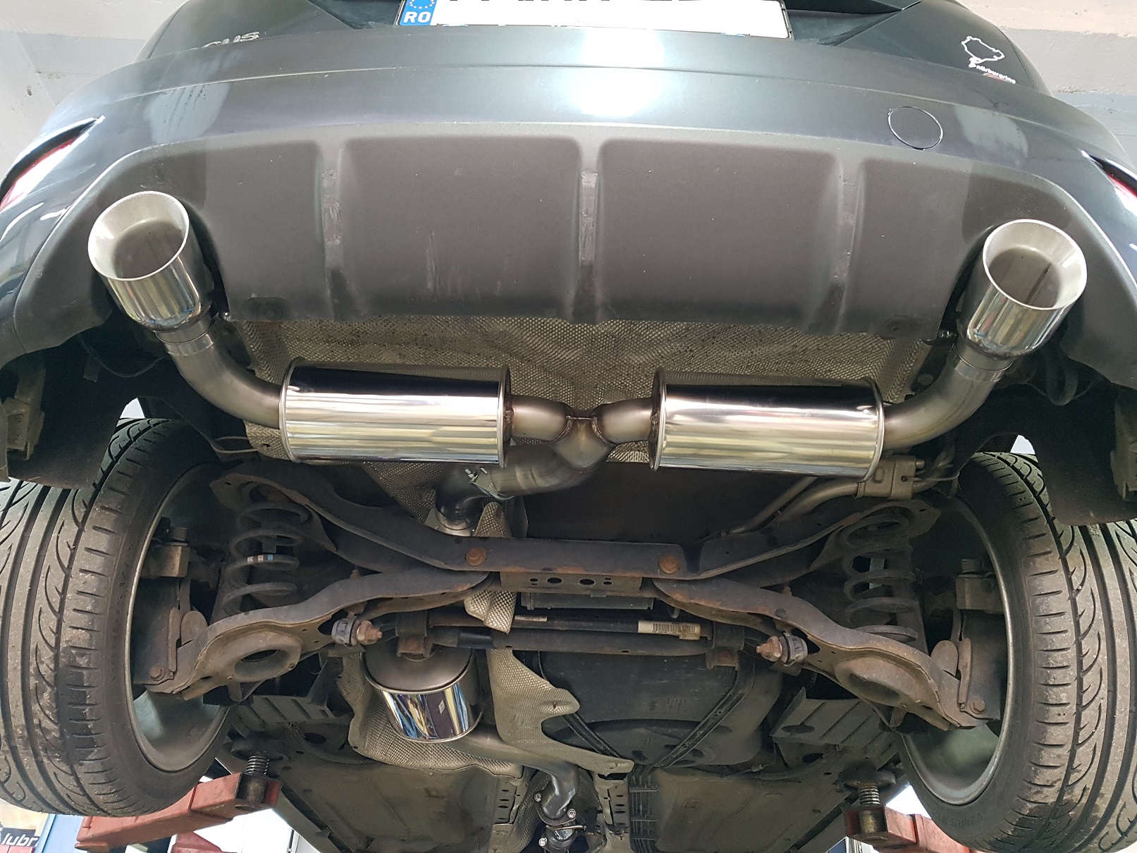

Salutari colegi forumisti! A venit primavara si cu ocazia asta, reinviem si topicul :)
Peste iarna masina a stat cuminte, nu prea am mers cu ea. Dar am strans ceva piese care au fost/urmeaza sa fie montate.

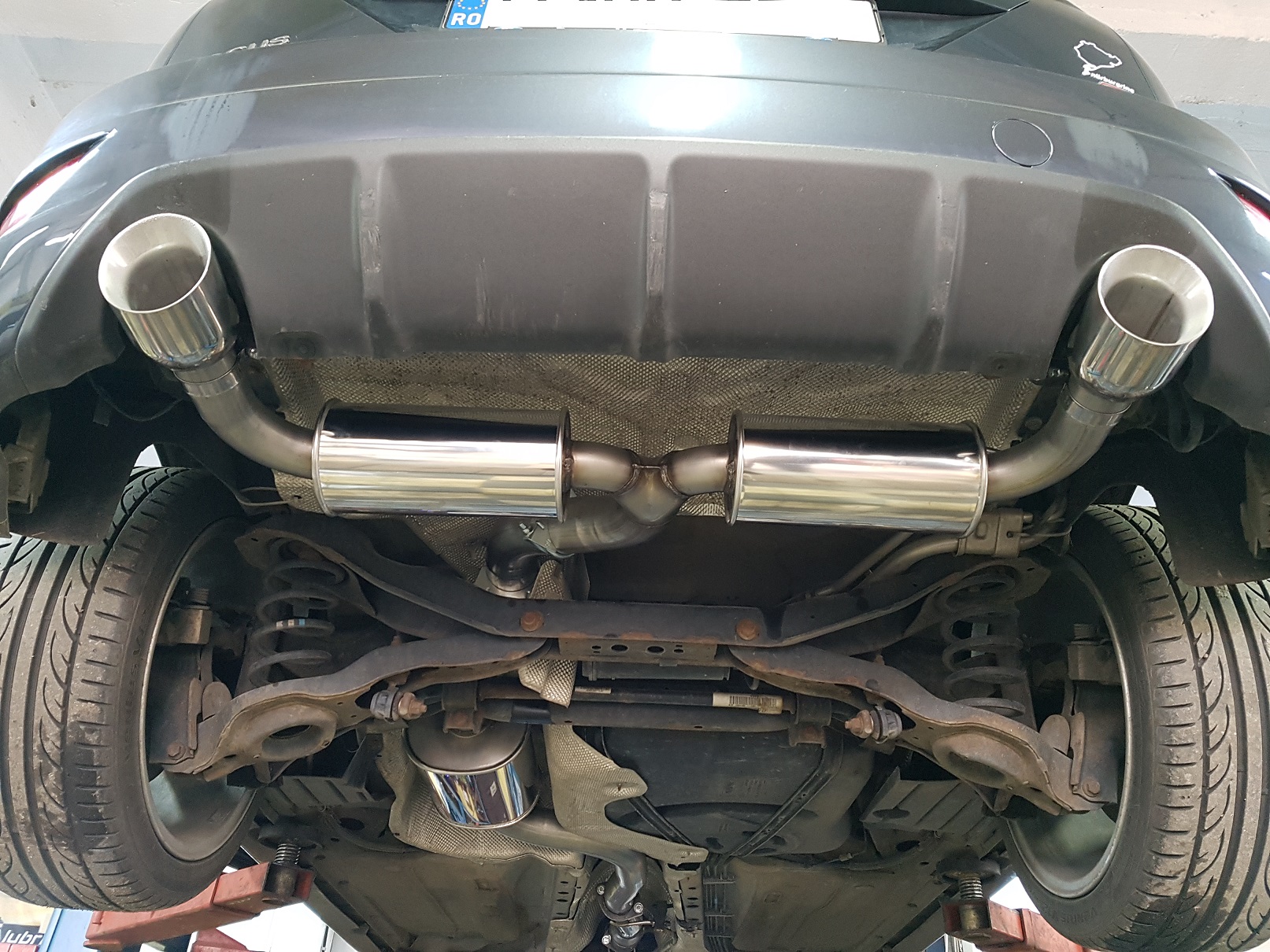

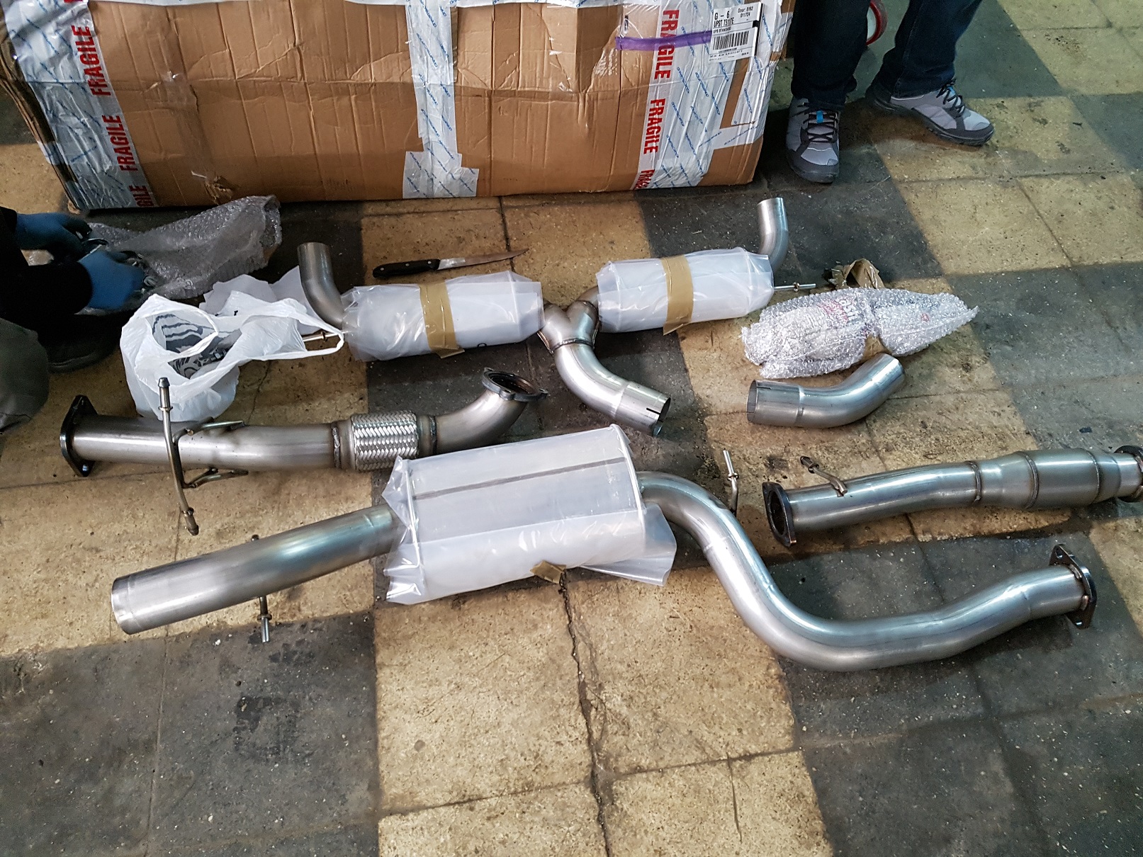

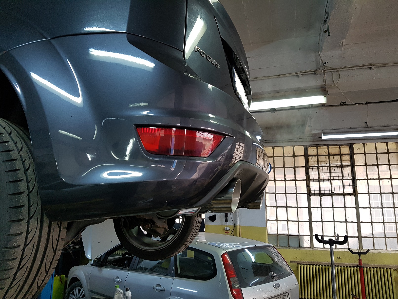

Intrucat sunt fan al tunerului Dreamscience din UK (dedicati Ford), am pandit ofertele lor de Craciun si am achizitionat prin ianuarie o evacuare completa turboback cu catalizator sport 200 cell, un kit de inductie conceput chiar de ei, ECU holder de Focus RS (urmand sa elimin cutia voluminoasa) si un intercooler semnat tot de Dreamscience, dar produs de Radtec dupa specificatiile lor. Mentionez ca sunt baieti extraordinari si pasionati, iar customer support-ul este la cel mai inalt nivel.
Poze mai jos:
Montajul evacuarii:

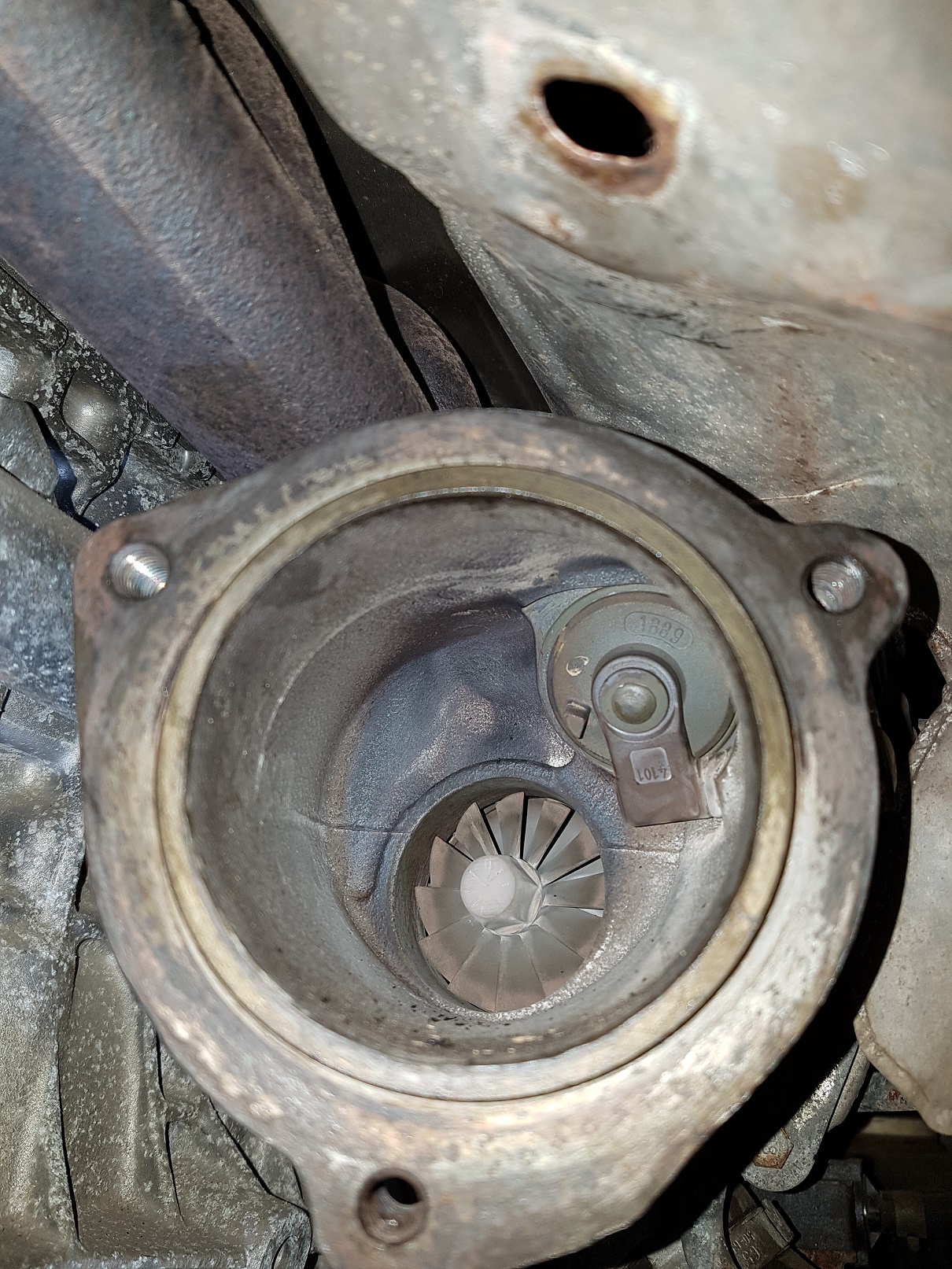

Turbina arata bine, fara urme de ulei
Un filmulet cu evacuarea la ralanti dupa montaj: https://www.youtube.com/watch?v=qTHvG_HgdCA

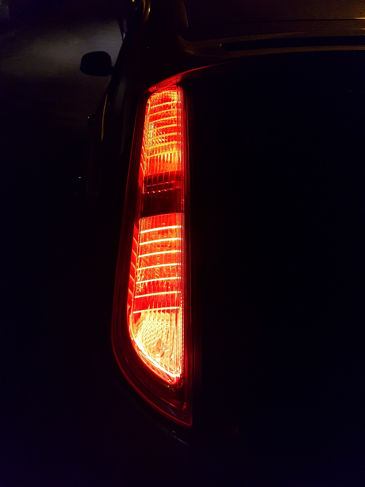

Am gasit apoi pe net la vanzare un set de stopuri cu led in stare buna si le-am luat:

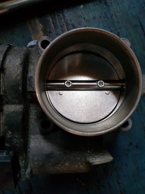

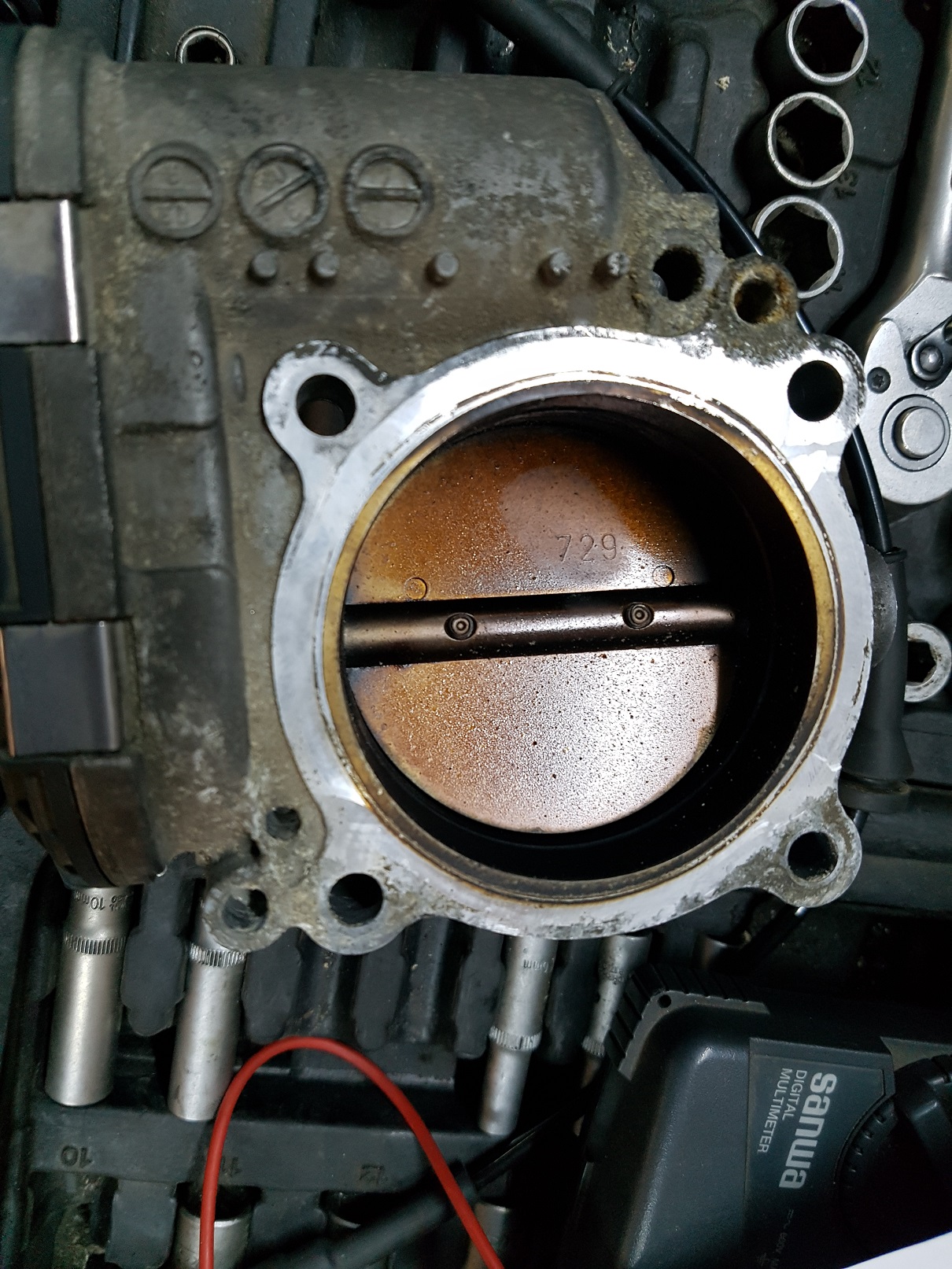

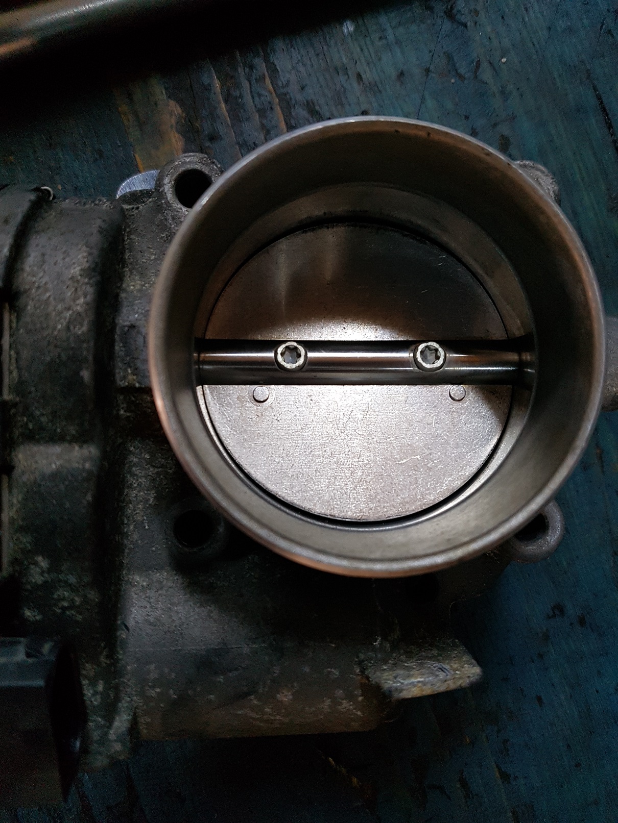

A urmat apoi o curatare a clapetei de acceleratie si inlocuirea injectoarelor, momentan cu unele cu acelasi debit (cele de RS dau erori cu softul stock):
Clapeta before
Clapeta after
Multumesc pe aceasta cale baietilor de la Maddog Garage care au dat dovada de seriozitate si profesionalism la montaj si m-au suportat bagandu-mi nasul peste tot :D

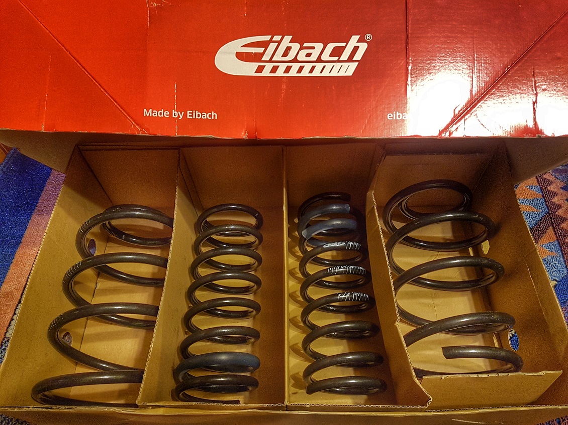

In viitorul apropiat o sa urmeze un kit de suspensie Bilstein B12 (amortizoarele Bilstein B8 le-am luat, iar arcurile Eibach le-am comandat si astept sa vina), flanse si rulmenti amortizoare fata, schimbat tot ce se prinde de cadrul suspensiei spate - bascule, brate, suruburi, bucsi, etc.

De ce ai inlocuit injectoarele si cu ce, unele noi sau reconditionate?

De cand am luat masina, la ralanti, are un tremurat motorul, desi el merge rotund. Am zis initial ca sunt tampoanele, le-am schimbat, nu s-a rezolvat. Am inlocuit ambreiaj, volanta, nimic. Am schimbat bujii, am testat bobinele de inductie, la fel, nu s-a rezolvat. Am trecut pe urma la partea de injectie, am inlocuit toate injectoarele cu unele Bosch noi, identice cu cele originale. La fel. Avand in vedere ca pe langa tremuratul la ralanti, masina are si un "recul" cand pleci de pe loc (adica las ambreiajul da putin in nas si pe urma se urneste), imi e acum aproape clar ca problema vine ori de la unul din tampoane, ori de la suportul metalic al unuia din tampoane, cel de deasupra cutiei de viteze, care am inteles ca se poate rupe in timp. Deci asta o sa fie pasul urmator, verificarea tamponului de deasupra cutiei de viteze.
Daca nici de acolo nu e, o sa scot motorul de pe masina si il pun la loc piesa cu piesa pana gasesc problema, sau nu stiu :shock:
Altfel, cum ziceam, mers rotund, in sarcina trage brici, deci din internele motorului sigur nu e o buba.

Mesajde andrei0241 » 30 Mar 2017, 22:52
Injectoarele trebuia sa le lasi la urma, erau cea mai mare cheltuiala din ce ai mai mentionat (ambreiaj/volanta poate era nevoie si oricum nu strica daca tot pastrezi masina)
La Fiesta a fost vreo 1300 un injector, tu clar n'ai scapat mai ieftin

Whaaat? 1300 lei un injector? E diesel?
La benzina sunt mai ieftine injectoarele. Am luat Bosch, nu originale Ford, pt ca tot Bosch sunt pe masina. Au mers out of the box, sunt identice cu cele stock. O sa iau pe viitor o pompa de benzina de RS si ori injectoarele de 440cc de RS ori unele Bosch de 550 cc pentru pachetul de Stage 4 (350 de cai).
Mai mare chinuiala e sa demontezi totul ca sa le inlocuiesti, dar probabil data viitoare voi schimba si admisia cu una de la Auto Specialists sau Mountune.
