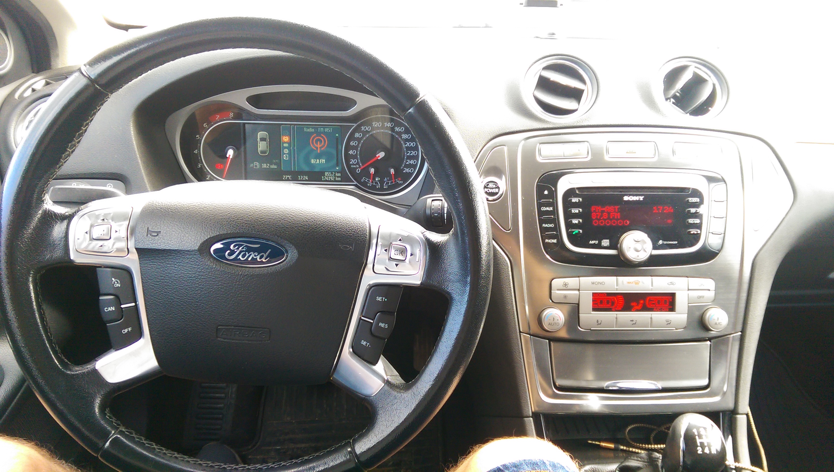

Va salut.
Am zis sa creez un topic de prezentare a masinii, chiar daca nu e primul Ford avut in posesie.
Masina in cauza e un Mondeo din 2008, Titanium X, 2000 benzina de 145 CP. Din ce am auzit, motorul e acelasi de pe Mazda 6 din aceeasi ani.
Inainte de asta am avut un Ford KA+ din 2017, 1.2l 85CP. Da, am avut-o de noua si da, am vandut-o in detrimentul actualei. Poate va parea o tampenie sa vinzi o masina noua pentru a lua una veche, dar simteam nevoia de ceva mai mult spatiu, mai multa stabilitate, mai multa putere. Puteam lua orice alt brand auto, dar am mers la sigur (sau cu raul cel mai mic).
Acest Mondeo a fost cumparat de nou din Prahova, are istoric complet, doua accidente la activ (nimic prea serios) si am luat-o cu 172.xxx km.
Pana acum ce s-a schimbat la ea:
- Garnitura capac motor (pierdea ulei pe la bujia 1)
- Toba intermediara + finala + restul de accesorii
- Ulei + filtre aer/polen + lichid de frana + lichid servo
- Curatat clapeta de acceleratie (era complet neagra, nu cred ca a fost curatata vreodata)
- Discuri fata + placute frana fata/spate
- Baterie noua (ROMBAT, multi nu zic ca e prea buna firma, dar ramane de vazut)
- Polish + foliat faruri (din pacate cel de pe stanga trebuie sa-l schimb - urechea de prindere e rupta si peticita)
Ce a mai ramas de facut (si poate gasesc pe la voi prin forum):
- Nuca + manson schimbator viteze 5 MT
- Grila cromata radiator + bara cu loc pt senzori de parcare
- Lampile de semnalizare din aripi (cromul este oxidat)
- Antena radio (arata ca naiba, trebuie una noua - receptia e buna, totusi :)) )
- Posibil tampoane motor (se simt cam tare vibratiile in interior, depinde de situatie)
- Reconditionat scaun sofer: aici ma refer la tetiera, care are un joc; scaunul in sine are joc, fuge putin din stanga-spate; pielea de pe lobii stangi trebuie reconditionata
- Plafon dezlipit (ii voi pune pe negru)
- Refacut lacul de pe vopsea.
Cam atat, cel putin din ce imi aduc aminte. Cand mai reusesc sa scot cate ceva din lista, mai revin cu actualizari. :)
