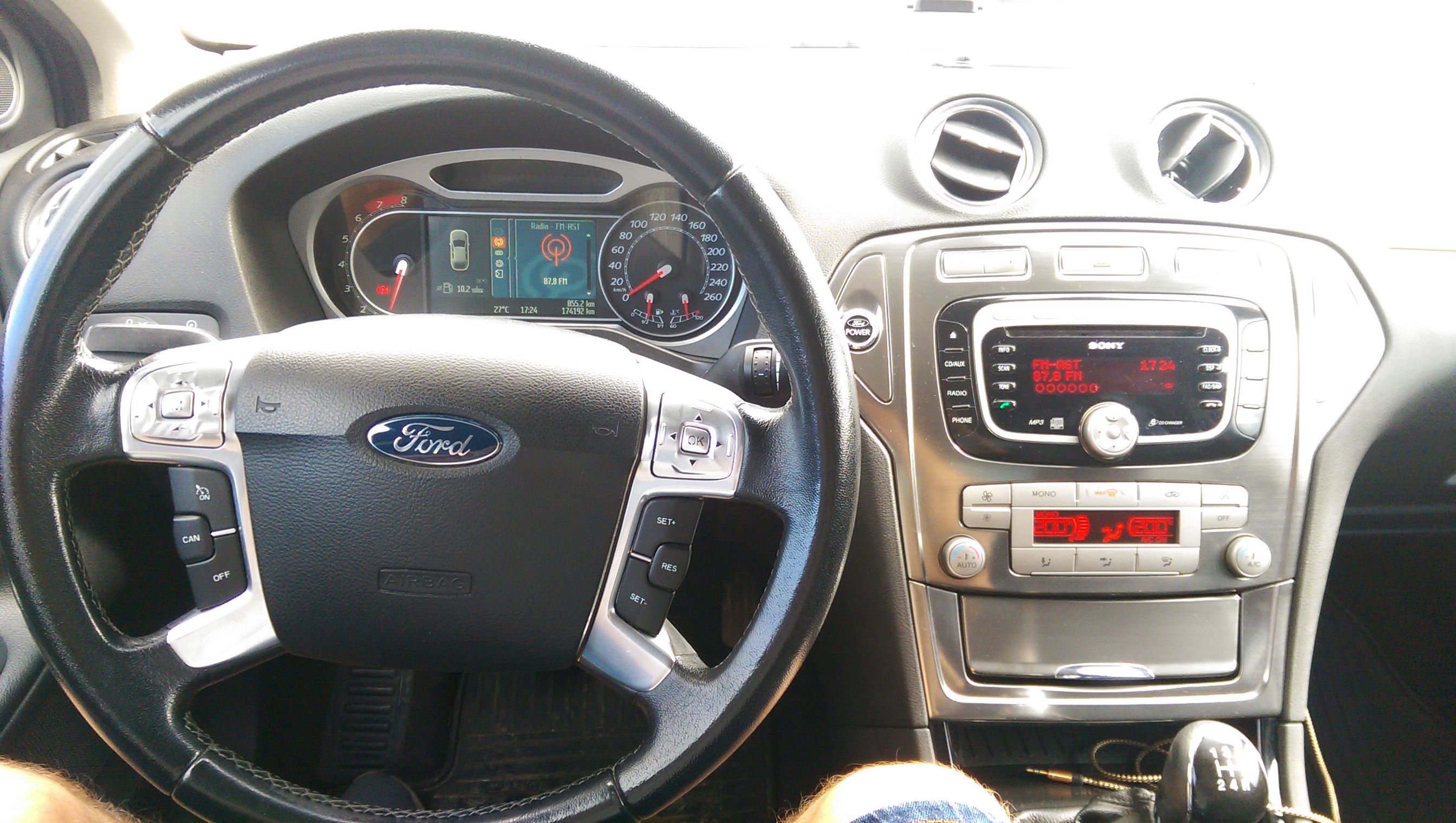

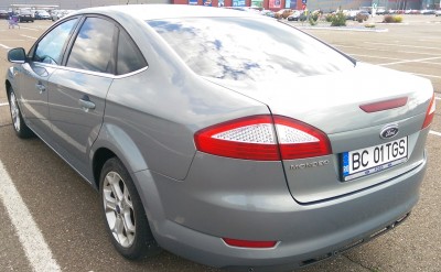

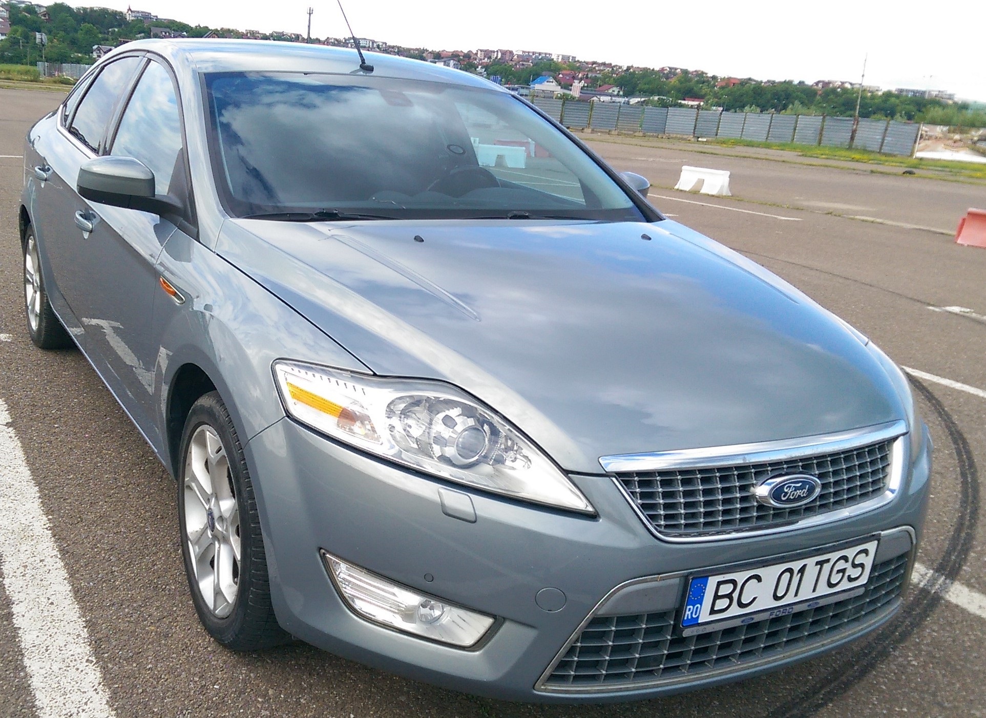

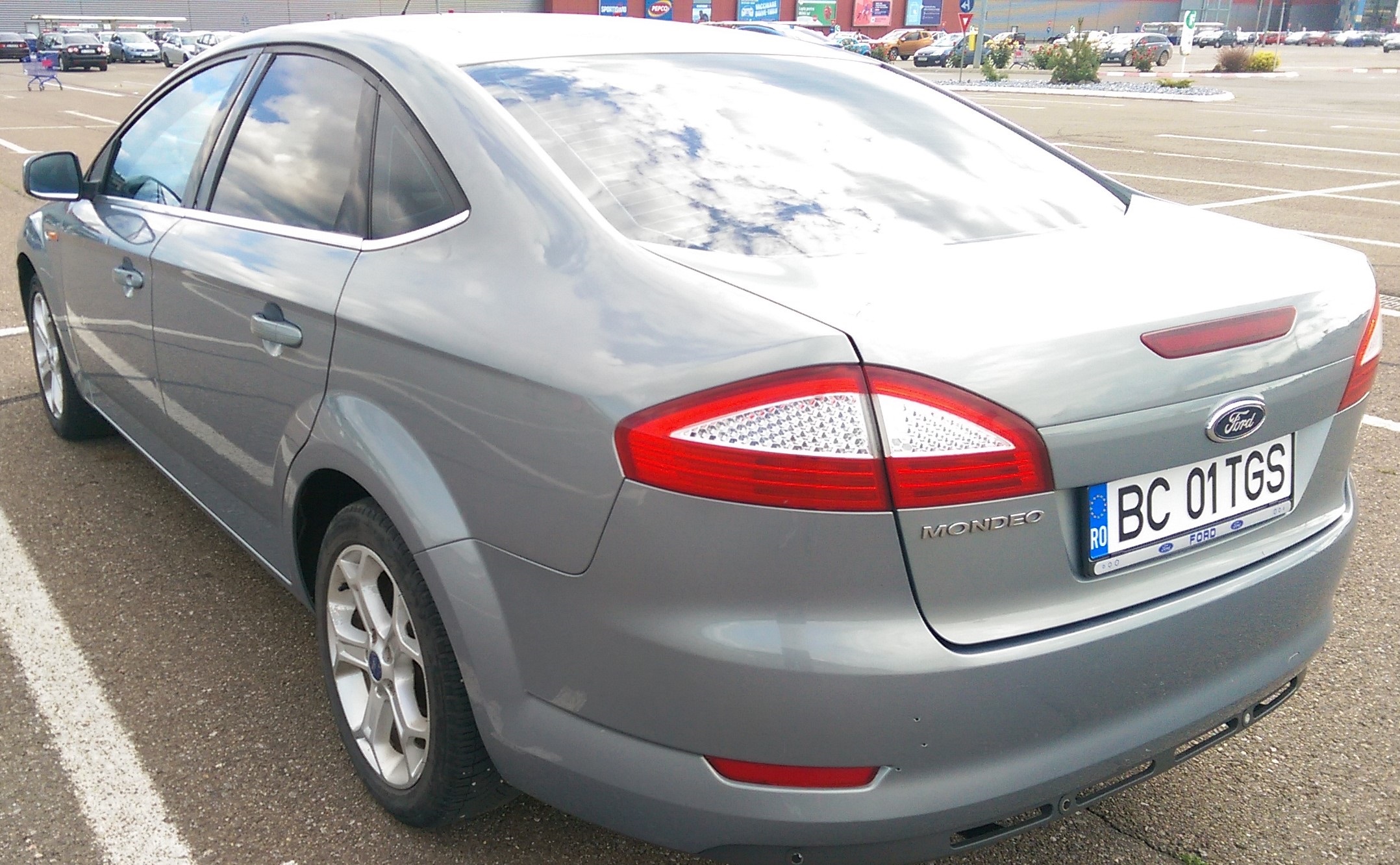

Va salut.
Am zis sa creez un topic de prezentare a masinii, chiar daca nu e primul Ford avut in posesie.
Masina in cauza e un Mondeo din 2008, Titanium X, 2000 benzina de 145 CP. Din ce am auzit, motorul e acelasi de pe Mazda 6 din aceeasi ani.
Inainte de asta am avut un Ford KA+ din 2017, 1.2l 85CP. Da, am avut-o de noua si da, am vandut-o in detrimentul actualei. Poate va parea o tampenie sa vinzi o masina noua pentru a lua una veche, dar simteam nevoia de ceva mai mult spatiu, mai multa stabilitate, mai multa putere. Puteam lua orice alt brand auto, dar am mers la sigur (sau cu raul cel mai mic).
Acest Mondeo a fost cumparat de nou din Prahova, are istoric complet, doua accidente la activ (nimic prea serios) si am luat-o cu 172.xxx km.
Pana acum ce s-a schimbat la ea:
- Garnitura capac motor (pierdea ulei pe la bujia 1)
- Toba intermediara + finala + restul de accesorii
- Ulei + filtre aer/polen + lichid de frana + lichid servo
- Curatat clapeta de acceleratie (era complet neagra, nu cred ca a fost curatata vreodata)
- Discuri fata + placute frana fata/spate
- Baterie noua (ROMBAT, multi nu zic ca e prea buna firma, dar ramane de vazut)
- Polish + foliat faruri (din pacate cel de pe stanga trebuie sa-l schimb - urechea de prindere e rupta si peticita)
Ce a mai ramas de facut (si poate gasesc pe la voi prin forum):
- Nuca + manson schimbator viteze 5 MT
- Grila cromata radiator + bara cu loc pt senzori de parcare
- Lampile de semnalizare din aripi (cromul este oxidat)
- Antena radio (arata ca naiba, trebuie una noua - receptia e buna, totusi :)) )
- Posibil tampoane motor (se simt cam tare vibratiile in interior, depinde de situatie)
- Reconditionat scaun sofer: aici ma refer la tetiera, care are un joc; scaunul in sine are joc, fuge putin din stanga-spate; pielea de pe lobii stangi trebuie reconditionata
- Plafon dezlipit (ii voi pune pe negru)
- Refacut lacul de pe vopsea.
Cam atat, cel putin din ce imi aduc aminte. Cand mai reusesc sa scot cate ceva din lista, mai revin cu actualizari. :)

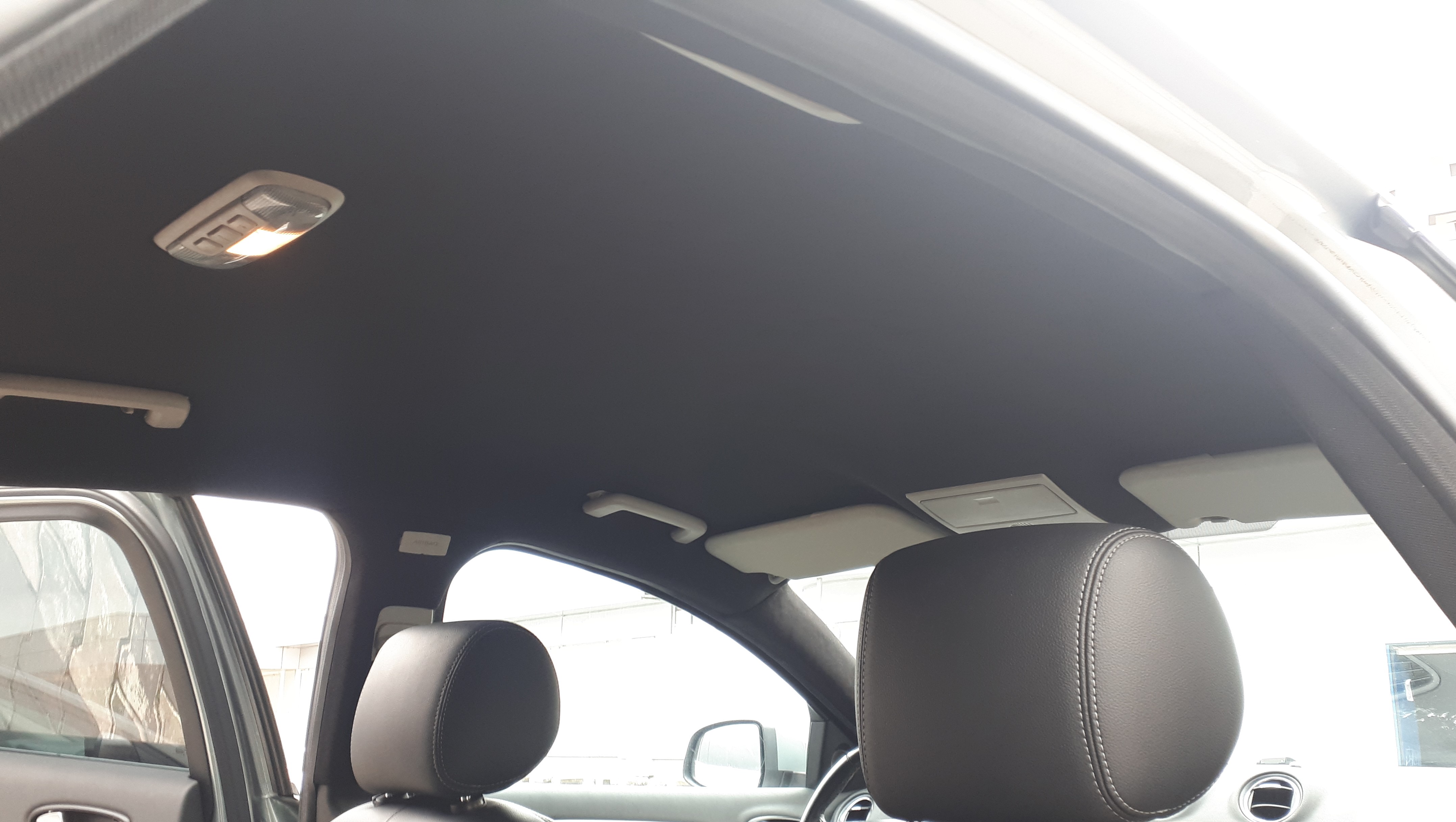

Mesajde Artanis94 » 21 Iul 2021, 15:01
Mic update: acum are plafon textil pe negru; la fel si pe stalpi. Poate in timp voi vopsi si parasolarele pe negru, dar pare ca da bine si asa.
Urmeaza sa mai gasesc pe cineva dispus sa ma ajute cu rezolvarea greierilor de prin portiere si bord.

Mesajde sandu_daniel » 21 Iul 2021, 19:07
identic l-am facut si eu negru si stalpii din fata. cred ca intro zi am sa fac si manerele negre cum zici tu vopsite ca oricum nu le ating nimeni. parasolarele nu stiu cu ce as putea sa le fac negre,
Greierii ii rezolvi usor

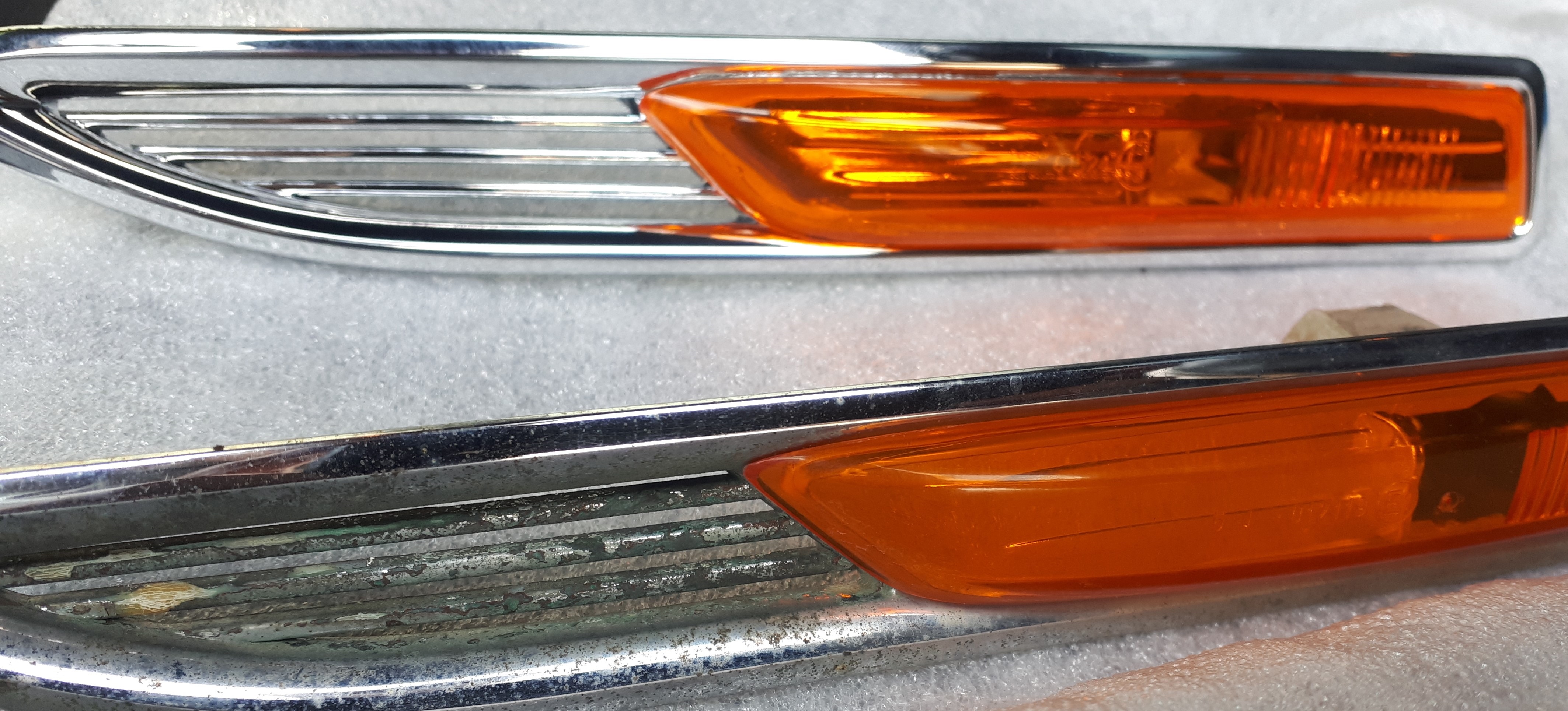

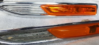

Mesajde Artanis94 » 05 Aug 2021, 13:04
Semnalizatoare noi :)
Cele vechi erau oxidate. Va urma cat de curand un eleron original, de pe un hatchback.

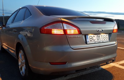

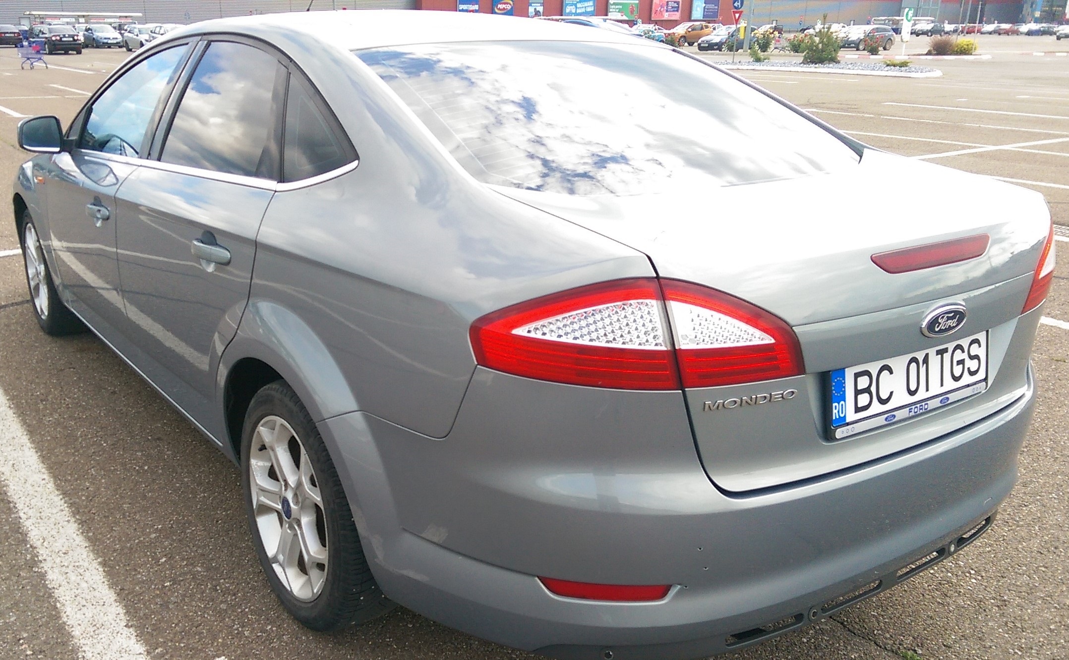

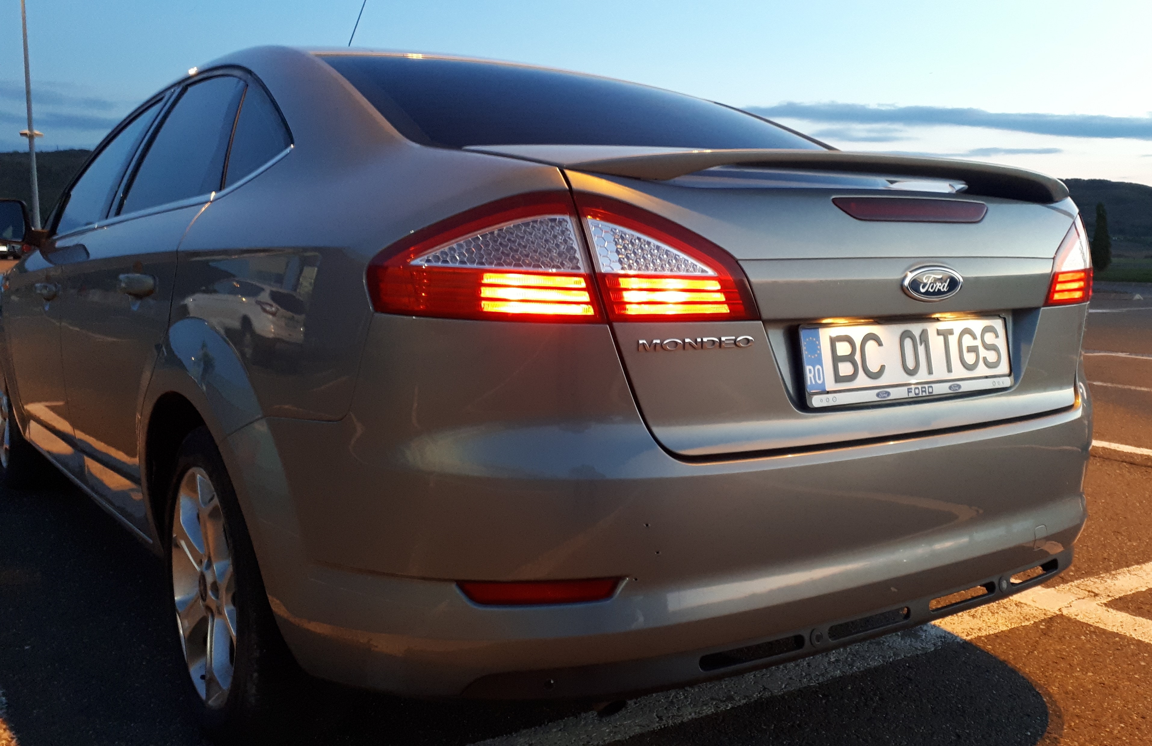

Mesajde Artanis94 » 05 Sep 2021, 20:29
Mai trecem in revista o vizita la "estetician":
- reconditionat ambele praguri
- reconditionat ambele aripi spate
- lipit eleron :D
- revopsit in negru ambele sine ale scaunului sofer (erau usor ruginite)
- schimbat racord flexibil
In poze ma laud doar cu eleronul, n-are rost sa pozez praguri si aripi ca oricum nu am telefon cu camera wow.
Se pare ca masina a mai avut pragul drept schimbat, dar incepuse sa rugineasca din cauza ca "mesterul" nu a gresat cu ceara sudura si a inceput sa faca gaura (plus chitul, care l-a inderpartat pe tot). Am fost surprins in schimb sa aflu ca restul de tabla e al ei.
Din pacate nu am scapat de acel sunet de toba sparta cand o calc mai serios, speram sa fie racordul de vina, dar se pare ca nu. Orice idei ati avea unde sa verific, ar fi bine venite.
Ce a mai ramas de facut: ambele grile pe fata, ceva greieri din zona bordului langa radio, dar trebuie sa gasesc pe cineva care stie cum sa declipseze tot, fara sa rupa plasticele.

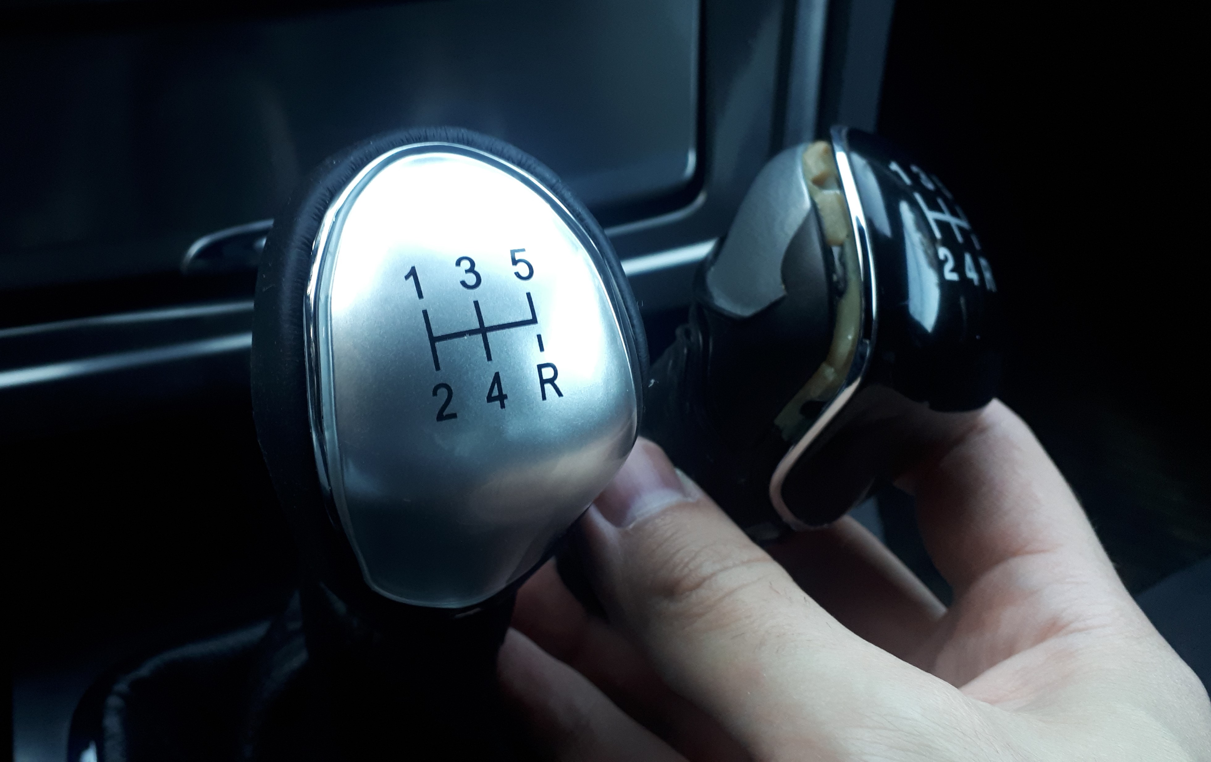

Mesajde Artanis94 » 28 Oct 2021, 17:17
ODO: 177.777 :))
Am reusit intr-un final sa fac rost de o nuca cat mai apropiata de cea originala, de pe eMAG. Cea veche langa (ce-a mai ramas din ea).
Urmeaza sa caut valva EVAP (purjare gaze) si valva IAC (idle air control) si sa le schimb. Masina se simte cam ca un diesel la relanti.

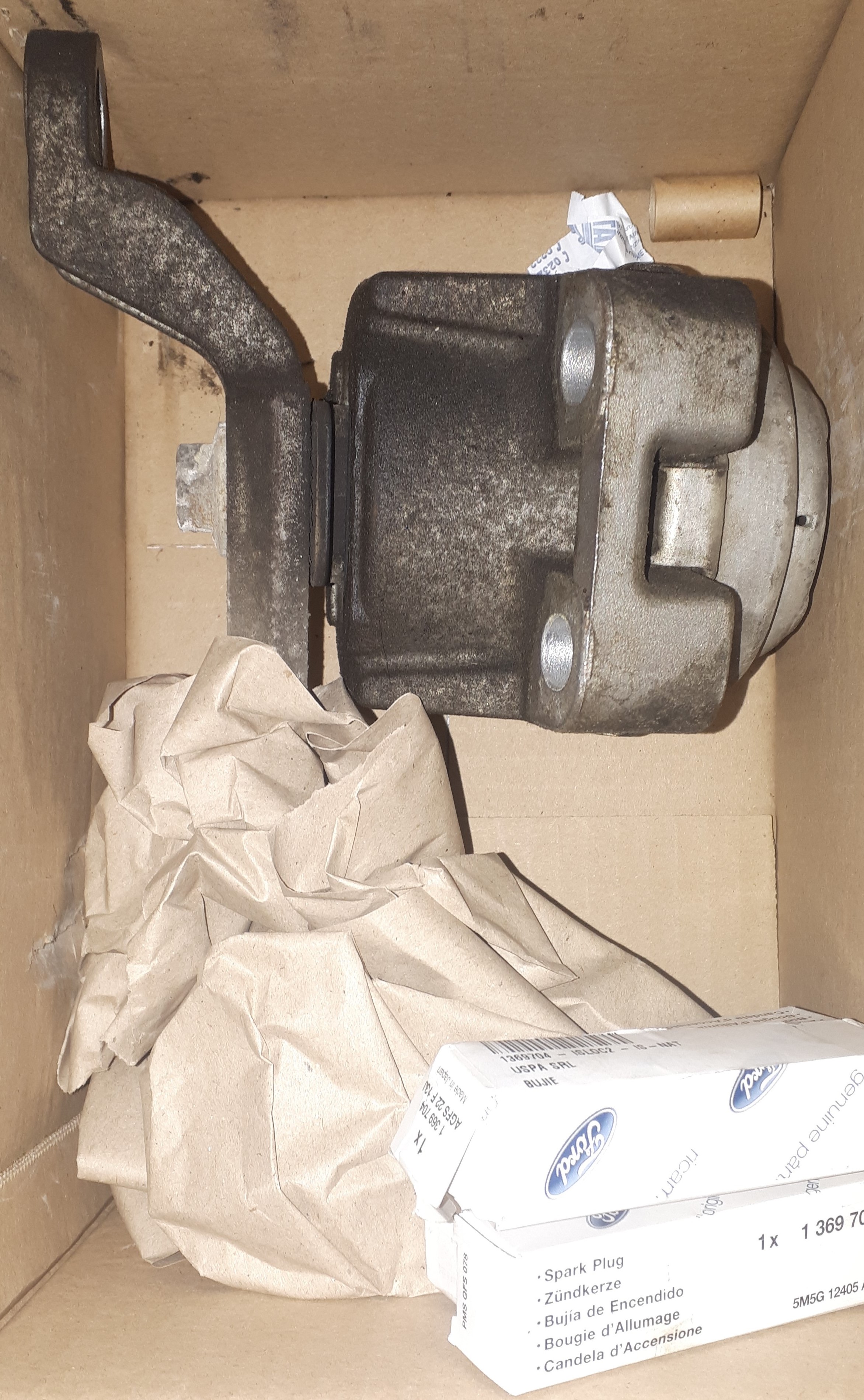

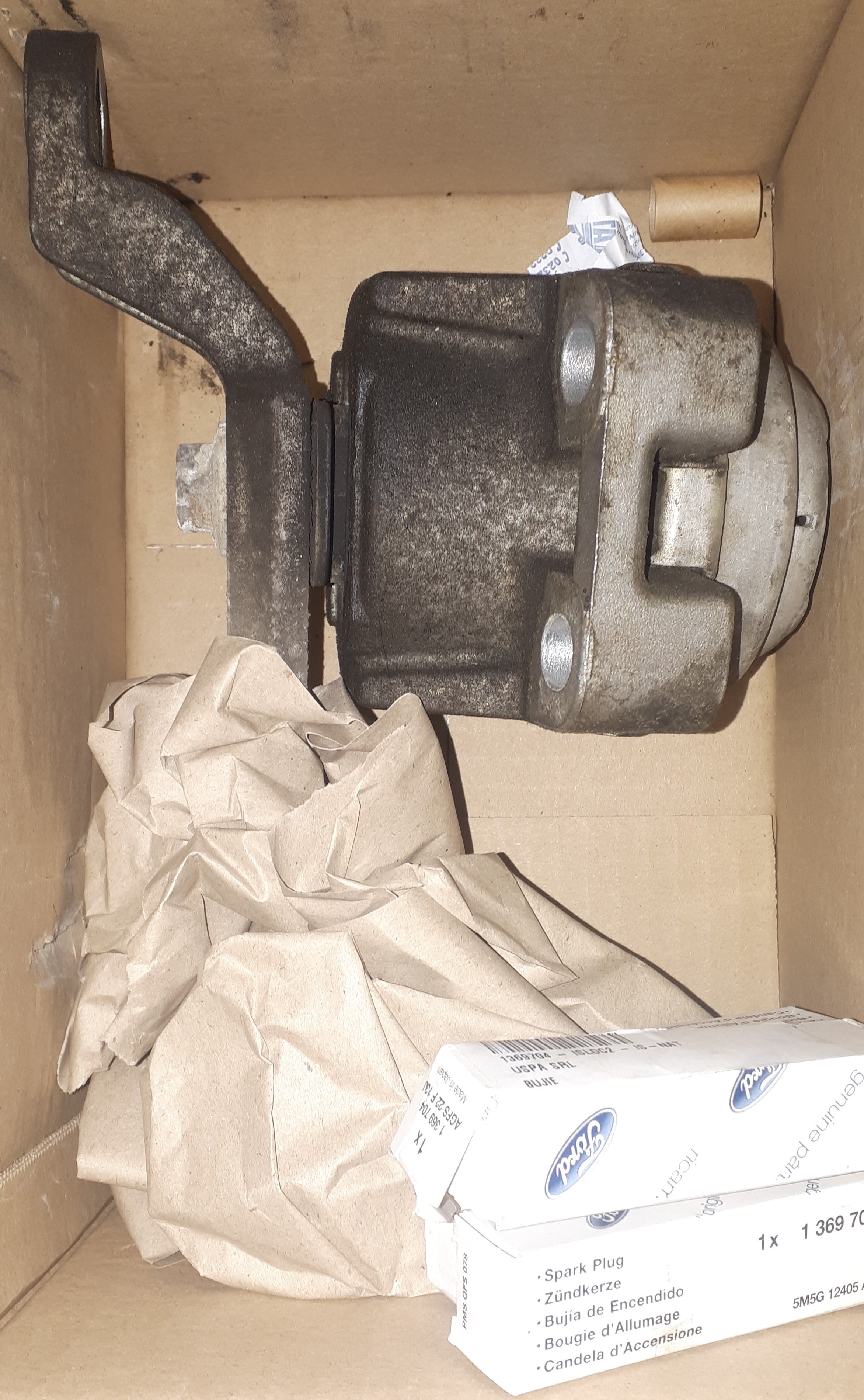

Mesajde Artanis94 » 24 Noi 2021, 21:37
Intre timp am aflat ca motoarele Duratec nu au valva IAC, relantiul e tinut din clapeta. Supapa EVAP e ok si aia.
Masina se simtea ca un diesel la relantiu din cauza ca... tamponul motorului era praf. Habar nu aveam ca e hidraulic. L-am schimbat, masina e +1 la comfort acum. :)) Cel vechi e tot tasat de vechime si lichidul de mult scurs si zoit pe cadrul motorului.
Tot mai face probleme cu pornitul la rece, ocazional. Presiunea din pompa de benzina e ok, testata dupa ce a fost parcata mai bine de o saptamana. Mecanicul a zis ca a pornit imediat. Mai incerc maine la amiaza sa vad cum se comporta. Am pus si bujii noi, originale Ford, preventiv; cele vechi nu arata rau si le-am pastrat. Am si lubrifiat bobinele cu pasta dielectrica, sa fie.
La anul ma gandesc sa intervin mai serios in motor, anume reglare tacheti si chiar un schimb de distributie. Parca e cam galagioasa.

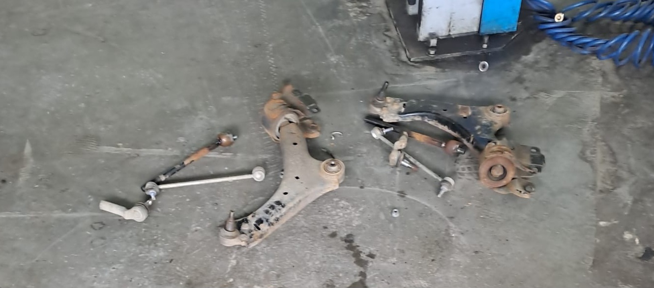

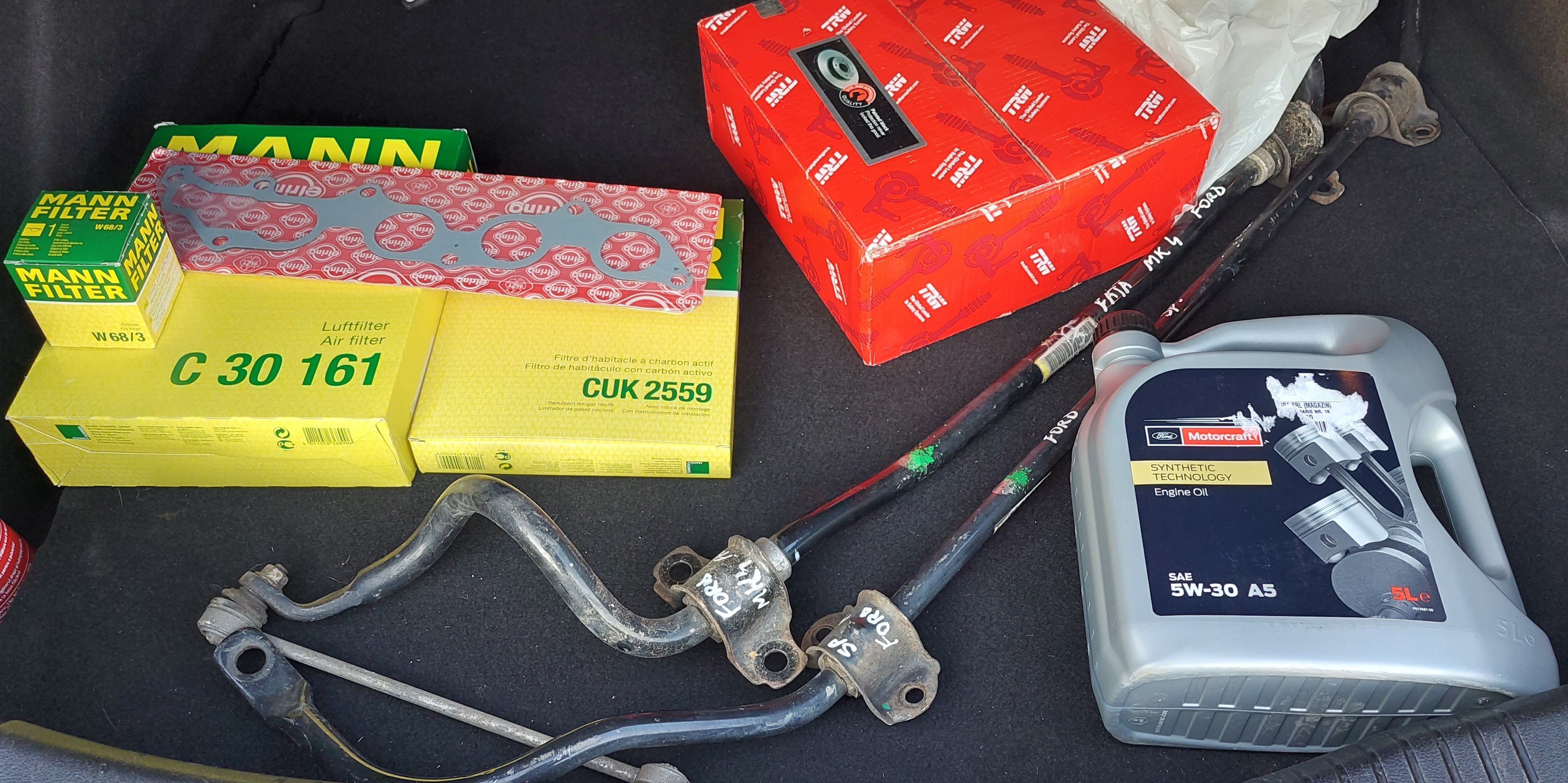

Mesajde Artanis94 » 13 Ian 2022, 19:35
ODO: 179.400
Jurnal de bord: inca o luna in care nu scap de schimbat piese :)) Macar de data asta sunt in mare parte consumabile, deci nu umblu prea mult la ea.
Am facut doar 7000 km de la ultimul schimb de ulei, dar vad ca a inceput sa se innegreasca deja si prefer sa-l dau afara. Inclusiv baia de ulei s-o curat. Sper sa nu am vreun Kinder cu surprize pe acolo.
Inca ma dispera faptul ca, in mers, se aude acea "paraiala" ca de toba sparta mai ales cand o calc ceva mai serios. Am luat o garnitura noua pentru galeria de evacuare, cine stie, poate de acolo e problema. Ce a ramas neschimbat pe evacuare e doar galeria in sine care vine cu tot cu catalizator.
Urmeaza un test de compresie pe toate pistoanele, ma gandesc ca s-ar putea auzi si din cauza unor supape ciobite/lovite/indoite etc.
Mai trecem in istoric:
- ulei 5w-30 original Ford Motorcraft + filtru Mann
- filtru Mann aer + polen
- bare torsiune originale fata/spate (SH) intr-o stare suprinzator de buna + bielete antiruliu noi
- grila radiator pe negru (SH)
- garnitura galerie de evacuare Elring
- discuri frana spate TRW
Dupa asta, trebuie sa ma gandesc serios sa schimb pompa de carburant si sa spal rezervorul, clasica problema cu pornitul la rece de cand a venit frigul.

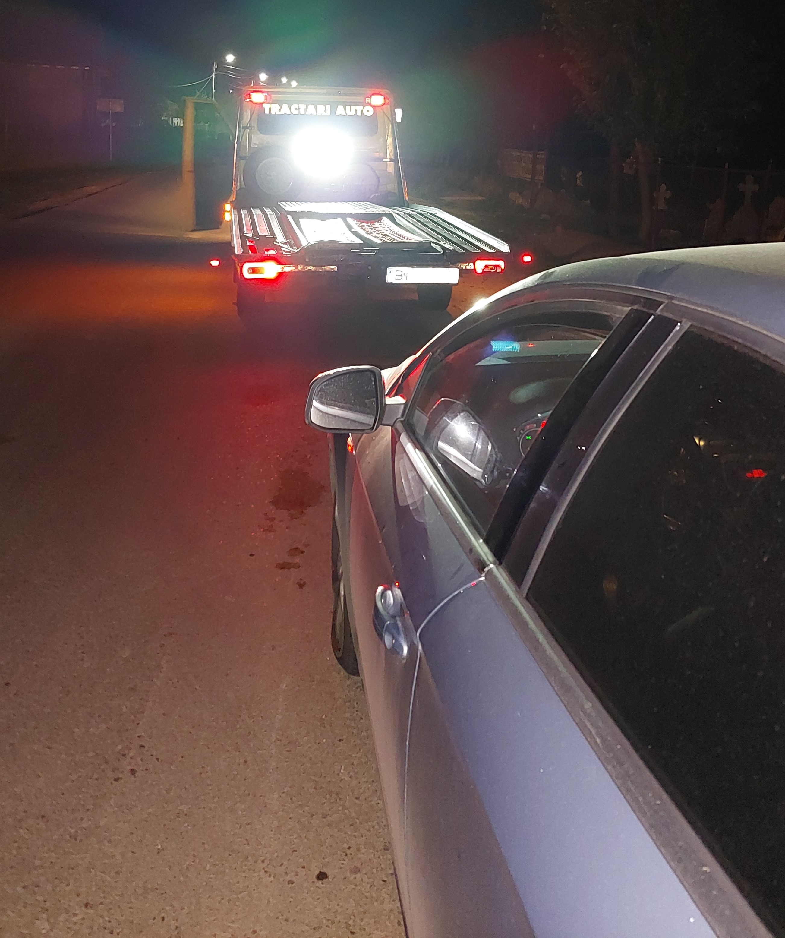

Mesajde Artanis94 » 19 Oct 2022, 16:06
ODO: 186.663 km
Nu vin prea des pe aici, pentru ca nu se intampla mare lucru cu masina. Dar si cand se intampla, de obicei sunt bube mari.
Cu modulul BT n-am rezolvat nimic, pentru ca masina nu e precablata. Cand reusesc sa caut un cablu din dezmembrari, voi face o excursie pana la Bucuresti sa-l instalez. Pana atunci, merge si asa.
In schimb, e precablata pentru modulul de ACC. Cine stie, poate in viitor voi face un retrofit si la asta. Daca n-o schimb pe un MK5 :))
Recent am facut un drum Iasi - Botosani, "scurtatura" prin Vladeni. Chiar la intrare in comuna Campeni este o groapa destul de adanca, in mijlocul drumului. Si bineinteles ca n-am vazut-o (era bezna, se face economie la curent electric peste tot ce nu e oras) si am luat-o din plin cu ambele jante pe stanga. Doar cauciucul din fata mi-a bubuit, cel de pe spate a scapat. Poze nu pot urca, ca oricat as incerca sa le editez, nu reusesc sa le fac sa fie mai mici de 2MB cat e limita forumului.
Norocul a facut ca janta a supravietuit si cauciucul a fost singura paguba "materiala".
Si n-am fost singura victima, a mai fost un baiat care a patit-o mai rau, cu ambele jante pe stanga praf + cauciucuri bubuite.
Degeaba platim taxe de drum.

Salutare! Faina masinuta! Am vazut in postarile trecute ca ai refacut plafonul. L-ai facut singur sau ai apelat la un atelier specializat?

Salut.
Am apelat la un tip care se ocupa cu asa ceva, nu are un atelier anume. A demontat plafonul si l-a refacut la el acasa.
In schimb nu mi-a putut vopsi si restul de plastice in negru, si cred ca ma voi ocupa eu cat de curand. Doar ca nu stiu ce tip de spray sa folosesc; trebuie ceva non-toxic + primer, sa nu ma trezesc ca ramane vopseaua de pe manere pe mainile pasagerilor :))

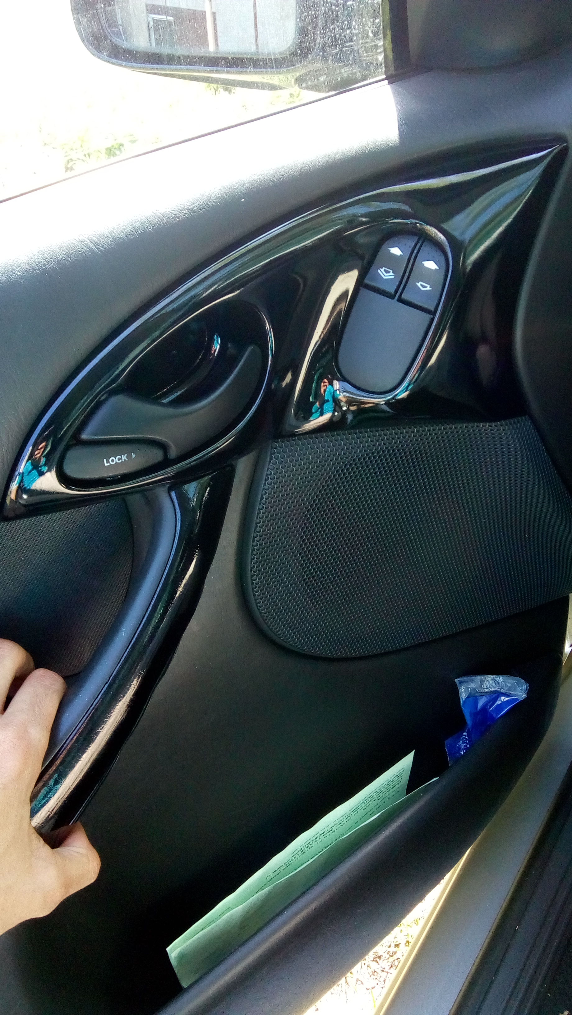

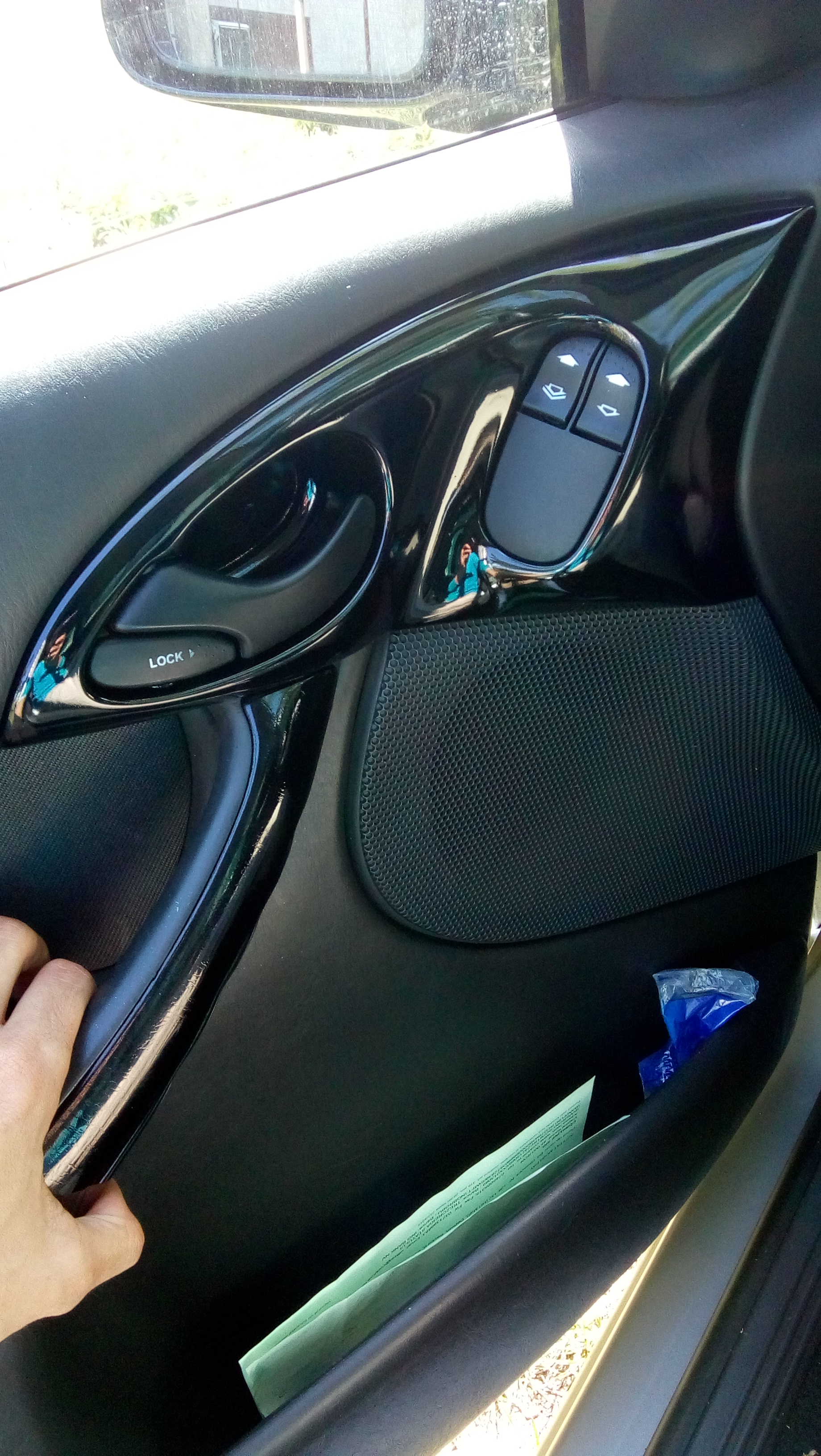

Mesajde MRC TRANSIT » 23 Oct 2022, 20:03

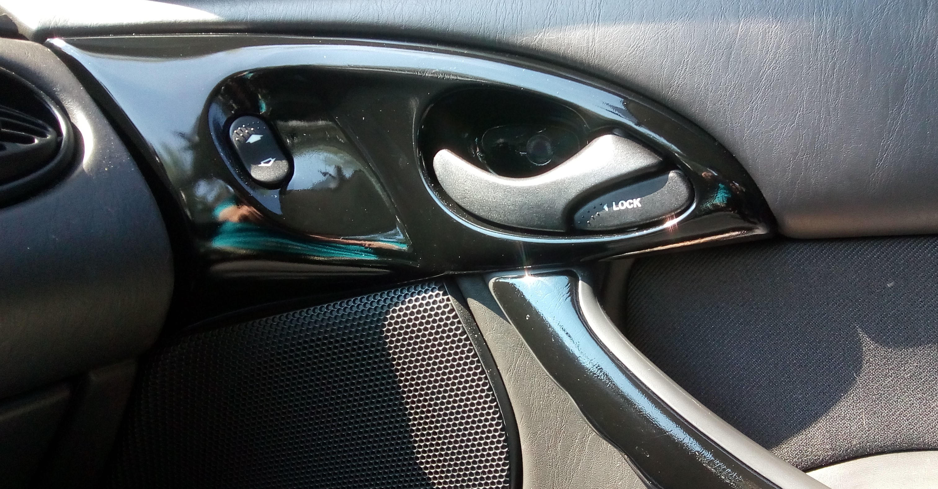

Aha, ok!

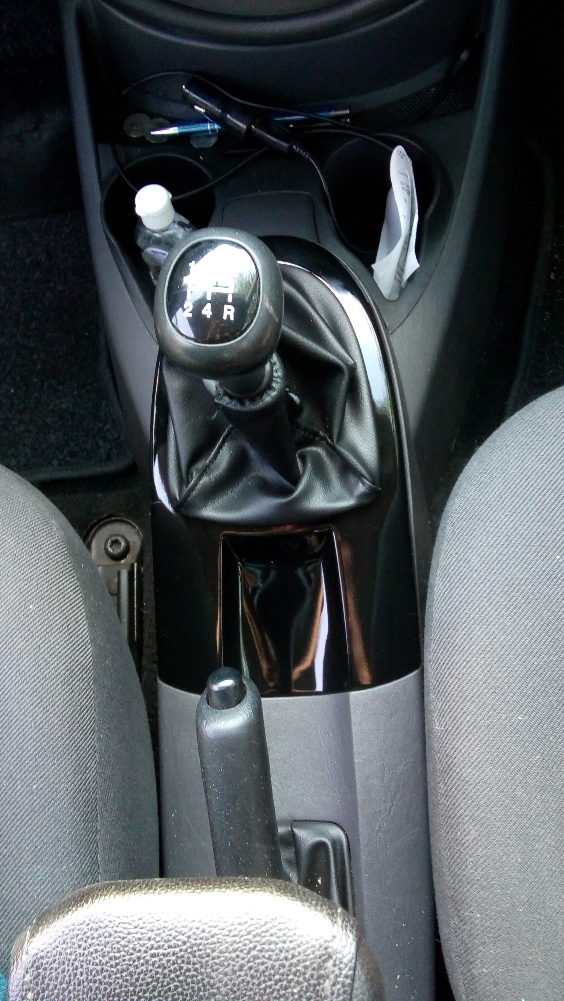

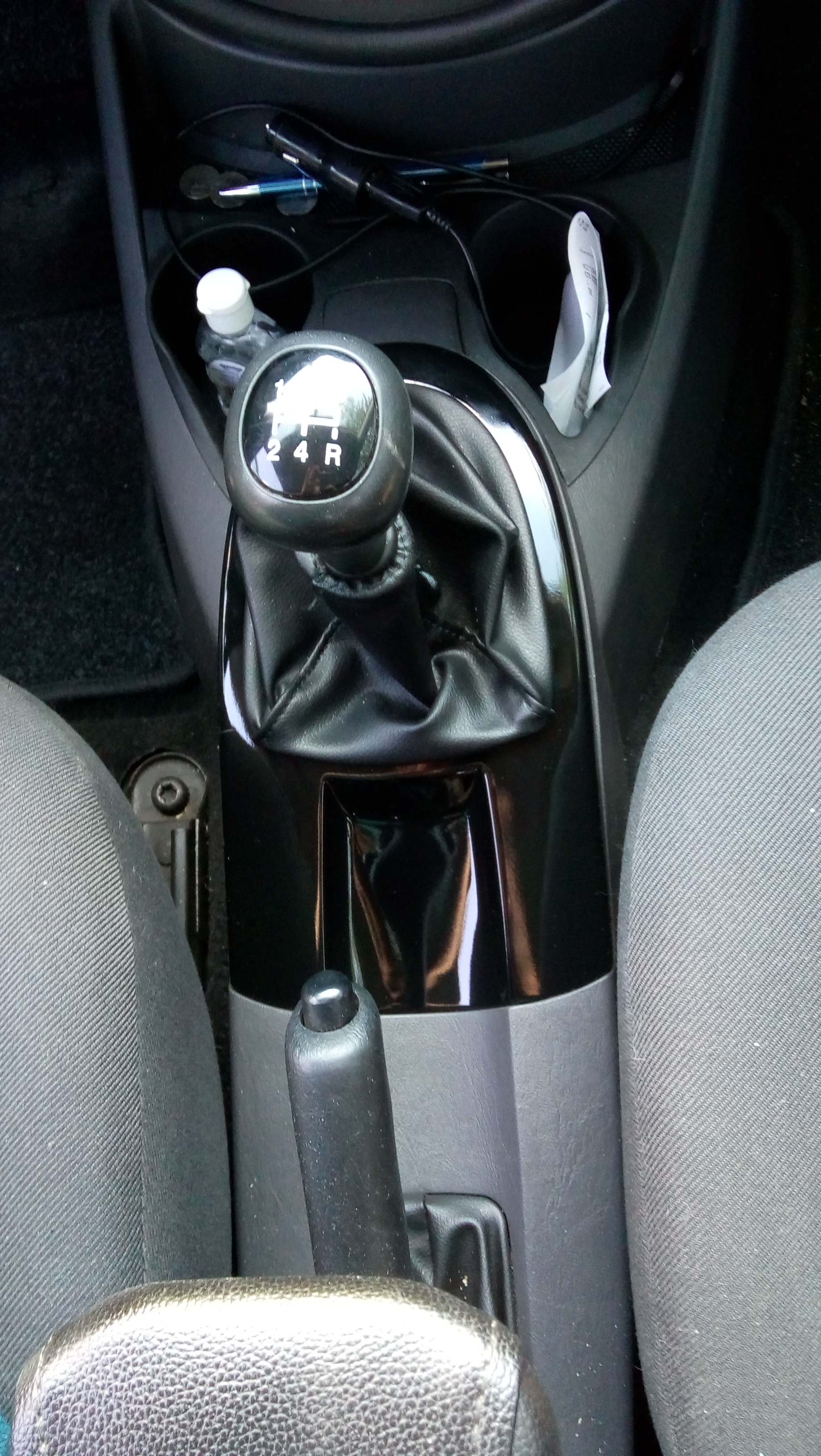

Cu vopsitul plasticelor e un pic mai complicat. Eu am un Focus 1, si acum 2 ani mi-am facut de lucru in pandemie si am vopsit doua elemente de plastic de pe usi in negru lucios (ma rog, nu sunt neaparat un fac al "piano-black", dar parca voiam o schimbare si am facut-o). In cazul meu, elementele respective erau usor texturate (asemeni bordului) si a trebuit sa slefuiesc manual pana au devenit netede. Apoi am folosit un primer pentru plastic (sincer nu mai stiu marca, dar imi aduc aminte ca a fost luat din Dedeman). E foarte important primerul pentru ca altfel risti sa nu faca priza cum trebuie. Recomandarea ar fi sa cauti un primer profesional (eu am luat si de pe Raptor shop - sau cam asa ceva, si a fost foarte bun; nu le fac reclama, pur si simplu de acolo am luat ultima oara).
In cazul tau ma gandesc la alta chestie: pentru ca si elementele respective sunt usor texturate, e greu sa le si slefuiesti un pic (pentru a crea baza unei prize pentru primer), dar sa si pastrezi structura lor (textura). Ma gandesc la o sablare foarte foarte fina, suficienta cat sa ia "luciul". Apoi, vii cu primer si orice vopsea doresti. DAR: te sfatuiesc sa folosesti un lac bun, 2k (de genul astuia: https://www.pro-detailing.ro/lac-transp ... SAQAvD_BwE), deoarece altfel se va matui foarte repede (chiar daca e la interior), sau se va zgaria la primele stergeri.
Acum, eu plasticele de la stalpi (sau ceva de genul) n-am vopsit, si nu stiu cum ar arata, sau daca ti-ar placea cu lac lucios. Am tot incercat diverse lacuri la exterior (manere usi, ornamente de plastic de pe usa, ornament numar...) si cel mai bun si rezistent e lacul 2k. Dar eu am dat cu lac lucios, nu mat, sau sidef... Oricum ar fi, important e sa prelucrezi suprafata bine inainte de primer, pentru ca asta inseamna 60 % din calitatea lucrarii, din punctul meu de vedere.
Am pus si cateva imagini cu "rezultatul" muncii din pandemie. In afara faptului ca am refacut stratul de lac (am folosit 2k, dupa ce cel simplu s-a matuit foarte repede), altceva n-am facut. Si rezista foarte bine.
Sper sa te ajute "experienta" mea!

Completare: citind din nou ce ai scris, imi dau seama ca nu e vorba de stalpi. Am avut impresia ca vrei sa vopsesti stalpii (scuze, sunt dupa o zi incarcata si am citit pe diagonala). Daca e vorba de manerele usilor, sau alte plastice, eu zic ca e cu atat mai usor. Ma gandeam ca daca e vorba de stalpi, ar fi fost ciudati sa-i "imbraci" in lac lucios. :)

Sa stii ca arata chiar foarte bine ce ai facut, zici ca asa a iesit masina din fabrica :D
Am imbracat si stalpii in textil.
Ma refeream la manerele de deasupra si parasolare. Si as vrea sa le pastrez asa texturate. N-as avea o problema sa fie un negru mat, pentru ca ar da bine in contrast cu plafonul (a se vedea interior de Golf GTI, de ex). Nu prea ma pricep la vopsit chestii, atat doar ca am nevoie de un primer solid, si vopseaua la alegere (in cazul meu, negru mat). N-am sa ma apuc sa le slefuiesc, ce-o iesi o iesi. Doar nu vreau sa ramana vopseaua pe mana cuiva, daca ar fi sa se tina de acele manere.

Mesajde MRC TRANSIT » 24 Oct 2022, 08:53
"Sa stii ca arata chiar foarte bine ce ai facut, zici ca asa a iesit masina din fabrica :D" - Multumesc mult!
De slefuit, vor trebui un pic slefuite, ca sa creezi "baza" de care sa se prinda primerul. Nu trebuie mult. Cu un smirghel negru cu granulatia de 800, si apoi, poate, unul de 1000, cu rabdare, ca sa iasa uniform. Apoi primer, vopsea negru mat, si lac. Neaparat lac, ca sa nu se duca vopseaua. Poti folosi, de asemenea, un lac mat. Dar avand in vedere ca manerele alea sunt folosite foarte rar, cred ca ar merge si un lac "normal", daca nu vrei sa dai banii pe unul 2k (avand in vedere ca ala e cam scump). In ceea ce priveste parasolarele, nu stiu ce sfat sa-ti dau... N-am incercat sa vopsesc material ca acela si nu stiu cum s-ar comporta. Mai ales ca e flexibil. Sincer, la parasolare ma gandesc, la fel, sa le imbraci in acelasi material ca la plafon.

Mesajde Artanis94 » 24 Oct 2022, 10:19
Plasticul parasolarelor nu e deloc moale, poti sparge capete cu el :)) ar fi complicat de imbracat cu acelasi textil, mai ales la imbinarile cu oglinda.
Am sa sar peste slefuit si folosesc mai mult primer sa vad cum ar iesi. Daca nu-i bine, gasesc alte piese din dezmembrari la margine de drum. Mersi de sfaturi!

$1 scrie:$2ic update: acum are plafon textil pe negru; la fel si pe stalpi. Poate in timp voi vopsi si parasolarele pe negru, dar pare ca da bine si asa.
Imi place cum a iesit plafonul tau...

Mesajde Artanis94 » 07 Mai 2023, 10:19
N-am mai scris prea multe recent; asta pentru ca nici nu prea s-a mai folosit masina atat de des.
Dar s-au intamplat multe. :))
In Februarie, cand a fost acel val de ninsoare abundent, mi-a fugit spatele intr-o parcare la Lidl si am tamponat 3 masini. A trebuit sa schimb capota, trager, far stanga. A mai ramas de reparat spalatorul de far si bara fata de schimbat. Ultima e greu de gasit, mai ales pe culoare si sa aibe si loc pentru spalatoare + senzori parcare + grila inferioara intacta. Limitarea asta de 2MB per poza nu prea ajuta, nu pot urca sa impartasesc cu voi daunele suferite. :)) Pentru ceilalti 3 tamponati au fost daune mici, gen raschetat vopseaua pe bara spate. Doar la un Logan i-am crapat bara spate. S-a facut constatare, le-am dat asigurarea si cam atat.
In rest, m-am apucat de reparat suspensia ca e cea originala de 14 ani si e vai de ea. Momentam am schimbat doar bratele si bucsele pe fata, luna asta ma ocup de tot ce inseamna suspensie spate (fara arcuri, ca "e" bune).
In plus, catalizatorul e copt si crapat la margini. L-am verificat cu o camera endoscop si e efectiv scrum. Foarte probabil din cauza asta sa mai faca figuri cu pornitul la rece, si tot de acolo sa vina si acel sunet de toba sparta in mers. Vom vedea luna urmatoare cat ma mai costa si acela. :|
Am verificat si fulia la alternator mai bine - in mod surprinzator, nu face galagie. Si e original, nu pare ca s-a umblat deloc la el. Dar tot va trebui sa-l dau la reconditionat, ca acel "mieunat" ma gandesc ca tot de la el se aude, mai ales cand sunt multi consumatori porniti (faza lunga, restul de becuri, AC etc.).
