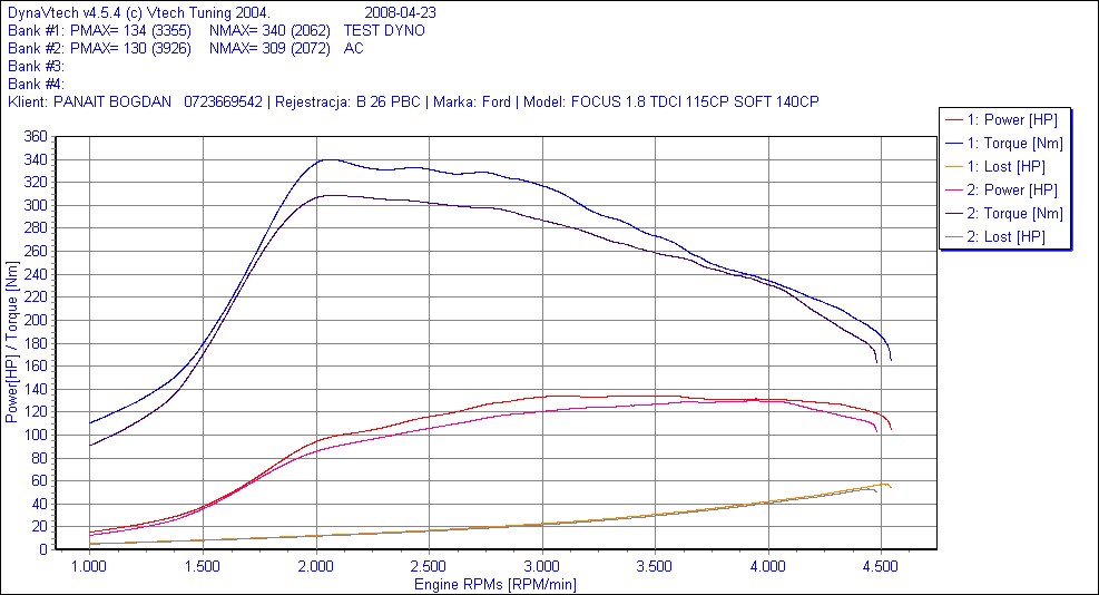

Intrucat n-a raspuns nimeni la acest mesaj, iar intre timp am mai studiat si eu, am sa incerc sa ofer eu un raspuns ca poate mai intereseaza si pe altii.
In primul rand, ce reprezinta graficul rezultat in urma testarii ?
Pai din cate mi-am dat eu seama, acolo este reprezentata dependenta puterii motorului (si cuplul) in functie de turatie, cu pedala de acceleratie la podea.
Asta inseamna ca daca, de exemplu, la 3000 RPM pe grafic corespunde o putere de 50 KW, aceea este puterea maxima care se poate scoate din acel motor la acea turatie, cu pedala la podea.
In practica insa, apar situatii in care motorul are 3000 RPM dar pedala nu este la podea, deci si puterea dezvoltata de motor este mai mica de 50 KW.
Un exemplu:
- in treapta I, 3000 RPM, 20 Km/h
- in treapta a V-a, 3000 RPM, 100 Km/h
Cred ca este evident ca puterea produsa de motor in prima situatie este mult mai mica decat in a doua, desi turatia este aceeasi.
Diferenta provine din procentul de apasare a pedalei de acceleratie.
1) Dinamometre care masoara puterea in regim permanent (steady-state)
Un prim tip de dinamometre de care am citit permit trasarea graficului putere-turatie prin determinarea catorva puncte de pe grafic, in felul urmator:
- aparatul permite reglarea si masurarea puterii rezistente pe care o exercita asupra rotilor motoare
- daca vrem sa determinam puterea la 1500 RPM, de exemplu, acceleram pana la 2000 RPM dupa care crestem sarcina pana cand turatia scade si se stabilizeaza din nou la 1500 RPM
- repetam procesul, mai calc acceleratia pana ajung din nou la 2000 RPM, mai cresc sarcina pana refac echilibrul la 1500 RPM
- procesul se incheie cand am ajuns cu acceleratia la podea la 1500 RPM, la turatia respectiva motorul nu poate duce o sarcina mai mare
- citim puterea setata pe aparat si mai adaugam un punct la grafic
- repetam procesul pentru alte valori ale turatiei
Dupa ce am determinat vreo 5 - 10 puncte de echilibru putere - turatie, pot sa trasez un grafic decent.
Tot la fel de bine s-ar putea ca dinamometrul sa varieze automat puterea si sa observe turatia la care se stabilizeaza motorul, caz in care probabil ca graficul se poate face automat.
2) Dinamometru care determina tot graficul dintr-o singura baleiere de turatie (sweep ?)
- se pune cutia de obicei in treapta a III-a
- aparatul prezinta o sarcina cunoscuta in raport cu turatia rotii
- se accelereaza cu pedala la podea de la vreo 1000 RPM pana la turatia maxima
Timpul necesar pentru accelerarea unei sarcini cunoscute de la X RPM la X + 1 RPM ne permite sa calculam puterea motorului la acea turatie. Cu cat masuratorile sunt mai dese, cu atat precizia va fi mai buna.
Indiferent de modul de masurare, se precizeaza de obicei pe grafic daca este puterea la roata sau la volanta.
Daca se spune ca este puterea la volanta dar a fost masurata la roata, se aplica un mic factor de corectie care sa tina cont de pierderile din cutia de viteze (10 - 15 %).
La toate masuratorile se mai aplica si diversi alti factori de compensare (ex. in functie de temperatura).

Ca si completare, vedeti poza atasata (multumiri muzica9 :D ).
Graficul cel mai de jos care creste usor cu turatia figureaza sub denumirea "Lost[HP]". Adica tocmai pierderile in transmisie (si probabil si in cauciucuri).

Mesajde muzica9 » 20 Mai 2008, 21:04
$1 scrie:$2a si completare, vedeti poza atasata (multumiri muzica9 :D ).
bun dar cum interpretam acel grafic. practic cit este pierderea? la 4500 rpm sunt aproape 55 de cai. la 3000 rpm 20 cai.
muzica9
Mesaje: 3817
Maşina: FULL FARA PIELE
Re: Cum functioneaza un dyno tester ?
Mesajde DanielArdelian2 » 20 Mai 2008, 21:12
$1 scrie:$2un dar cum interpretam acel grafic. practic cit este pierderea? la 4500 rpm sunt aproape 55 de cai. la 3000 rpm 20 cai.
Exact asta inteleg si eu de pe grafic.
Am impresia ca acel grafic include si rotile (cauciucurile), ceea ce probabil ca explica de unde sunt 55 de cai la 4500 RPM.
Daca ne spui in ce treapta de viteza s-a facut masuratoarea, vom putea determina pierderile in functie de viteza masinii.
Dar si aici e cu doua ramificatii, ca in acele pierderi nu sunt incluse pierderile aerodinamice, foarte dependente de viteza.
DanielArdelian2
Brainiac
Mesaje: 10723
VIN: WF04XXGBB44E42077
Mesajde muzica9 » 20 Mai 2008, 21:14
treapta a 5-a. s-a dat blana pina la 260 km/h dupa care s-a lasat pe liber si s-a asteptat sa revina la relanti.
dinamometrul inregistra dupa 1500 rpm.
se pleca cu a 5-a de la 1500 rpm(vreo 50 km la ora) si se ducea turatia pina la rosu.
muzica9
Mesaje: 3817
Mesajde DanielArdelian2 » 20 Mai 2008, 21:22
Deci 4500 RPM = 260 km/h.
Asta inseamna 2250 RPM = 130 km/h, turatie la care pierderile sunt de vreo 15 CP.
Pare perfect plauzibil.
DanielArdelian2
Brainiac
Mesaje: 10723
Mesajde muzica9 » 20 Mai 2008, 21:27
$1 scrie:$2eci 4500 RPM = 260 km/h.
pt tine. eu inca sunt in ceata. mai multe detalii, te rog! :D
muzica9
Mesaje: 3817
Mesajde DanielArdelian2 » 20 Mai 2008, 21:46
In treapta a V-a, la turatia de 2250 RPM si deci viteza de 130 Km/h, pierderile in transmisie sunt de 15 CP.
Intamplator, la acea turatie si viteza motorul produce aproximativ 100 CP, deci pierderile in transmisie consuma cam 15 % din puterea motorului.
