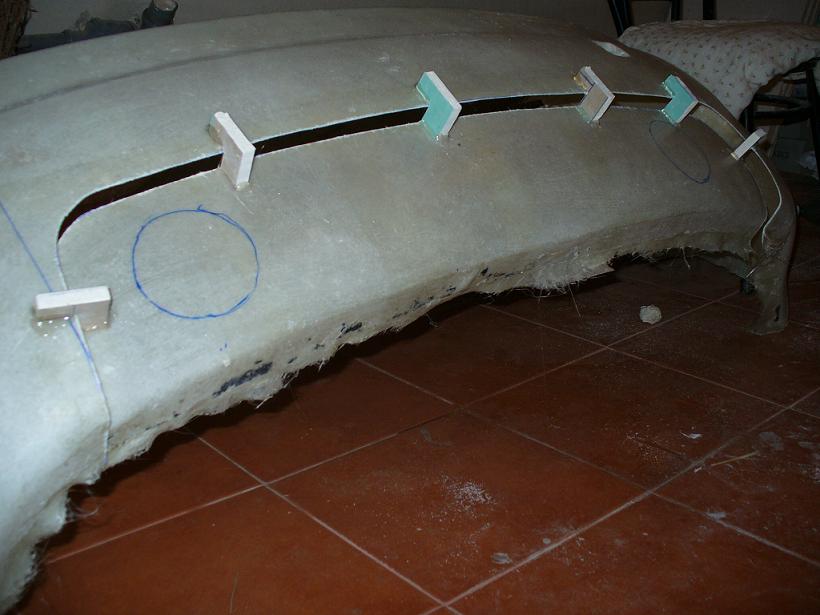

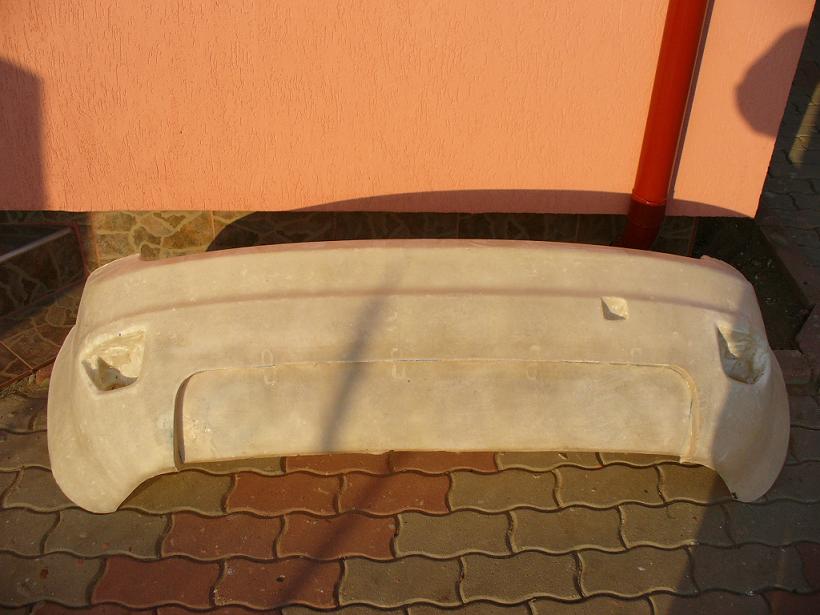

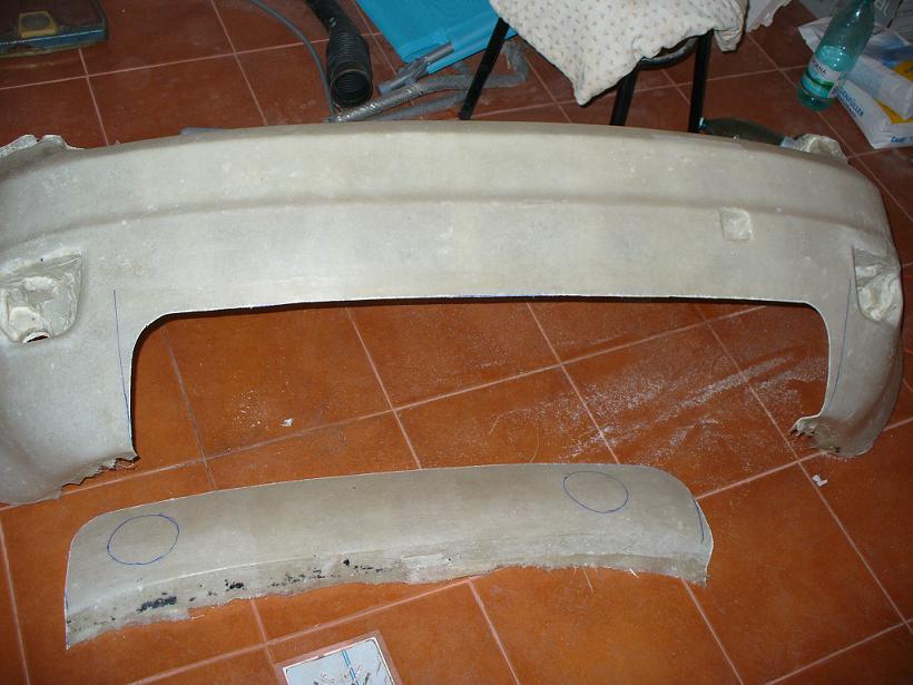

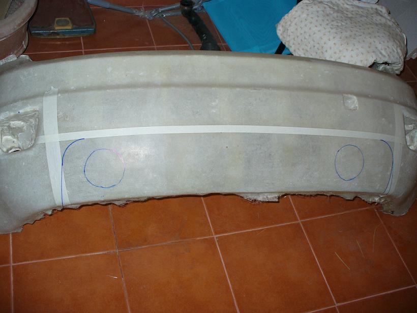

munca la noua bara spate merge incetior, dar merge... dupa ce am facut o matrita dupa vechea bara, am turnat fibra in matrita si am obtinut bara pe care o sa lucrez. in poze o sa vedeti bara bruta din fibra, zic ca e in forma bruta pt ca nu am taiat excesul de fibra, de aceea poate arata mai dubios pe alocuri. am facut si difuzorul barii care mai trebuie doar fixat cu fibra si decupat in zona tobelor. maine sper sa mai avansez putin, o sa va tin la curent cu poze.

astazi am reusit sa finalizez difuzorul, sa indepartez excesul de fibra... si cam atat saptamana asta :D .

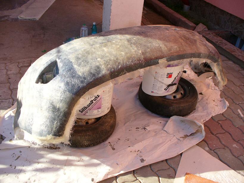

in principiu cu fibra se lucreaza destul de simplu. este o plasa de armare care se imbiba cu o rasina, dupa imbibare plasa aceea are proprietatile unei carpe ude si ia orice forma. pt ca rasina sa reactioneze si sa se intareasca trebuie amestecata inainte de toate cu o substanta "intaritor". in cazul in care doriti sa luati un mulaj trebuie dat inainte cu o ceara care impiedica aderarea fibrei la suport. ceara se aplica foarte simplu cu un burete si se intinde pe suport ca si o crema, ceva de genul asta dar e putin mai solida. rasina, intaritorul si plasa de armare pt matrita si dupa aceea realizarea altei bari din matrita a costat in jur de 120lei.
pun si cateva poze poate iti e mai clar.
1. speli bine suportul
2. dupa uscare dai bine cu ceara(daca nu se lipeste fibra si nu o mai dezlipesti niciodata)
3. pregatesti rasina cu intaritor
4. dai un strat de rasina pe suport ca sa se lipeasca un pic plasa
5. se imbiba plasa foarte bine cu rasina pana iese tot aerul
asta ar fi in mare...

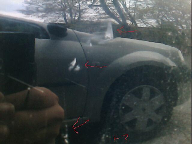

Pai da, s-o vopsesc , nu cred ca merge cu polish, dar nu vreau sa vopsesc tot reperul ci doar sa corecteze suprafata aia, nu neaparat perfect ci doar sa se vada doar la o inspectie atenta. Ar rezolva mai multe probleme posibilitatea asta.
Uite :

Si pe o usa , doua grupuri de urme, probabil de la altii pe care i-a durut in cot cand au deschis usile in a mea (suprafetele sunt mai mici decat par in poza - de ex prima de sus din prima poza cred ca n-are decat 1cm+ pe inaltime):

daca partea alba e vopsea de la alte masini, iese cu polis.
Daca e de la tine, adica a trcut zgarietura si de stratul de vopsea, nu mai ai ce-i face decat vopsire

din cate se vede in poze, la bara nu prea ai ce sa-i faci, doar sa o retusezi, pt ca in cateva locuri se vede ca a trecut de lac si de vopsea. la usa daca albul acela este de la masina care te-a zgariat, atunci poti sa incerci sa-l stergi bine cu benzina si dupa aceea merge cu un polish, daca nu e de la masina cealalta atunci trebuie retusata si usa.
