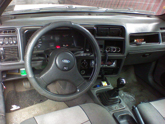

O noua provocare.
Astazi mi.a venit un prieten cu 2 Sierra,una din 1987,inmatriculata si una din 1991,neinmatriculata,la care cred ca voi lucra o luna de zile,deoarece trebuie mutat totul,de pe una pe alta si la sfarsit trebuie sa functioneze amandoua.Ambele masini sunt echipate cu motoare de 2000cm3 DOHC,dar la cea inmatriculata motorul e pus aiurea pe ea,deoarece a avut 1600 cm3,OHC si cel de 2000 cm3,nu are acte si din acest motiv,motorul dupa cea neinmatriculata trebuie demontat,segmentat si montat pe cealalta,intrucat avand acte de provenienta se poate omologa.Cea neinmatriculata are si ceva obtiuni si din acest motiv,voi lua urmatoarele subansambluri,de pe ea:
_instalatie AC,
_geamuri electrice,
_inchidere centralizata,
_toata instalatia electrica,
_ABS,
_pompa si caseta servodirectie,
_punte spate cu grup cu tot,
_cardan,
_motor,
_cutie viteze,
_planseul de bord cu volan si toate anexele,
_capota,
_radiatoare cu ventilatoare,
_masca fata,
_faruri electrice,
_toata izolatia fonica,de pe podea,
_si nu mai stiu. :D
Avem si poze,cea inmatriculata,pe care se monteaza totul,este cea alba:
FiÅŸiere ataÅŸate

Ehee cea alba este exact cum am avut eu,mi-ai starnit amintiri placute,pana si folia de pe geamurile spate exact gemene.Aoleu cat e de munca,spor la treaba nea bibane!!
