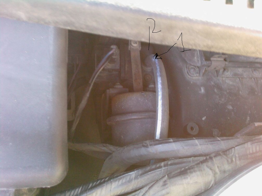

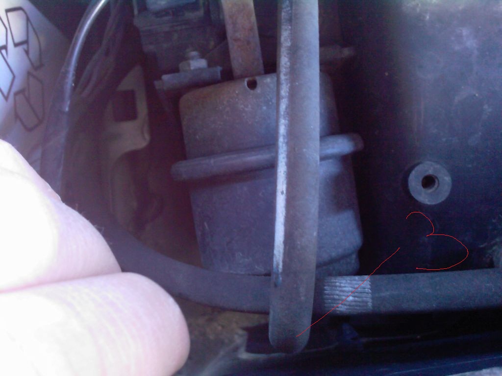

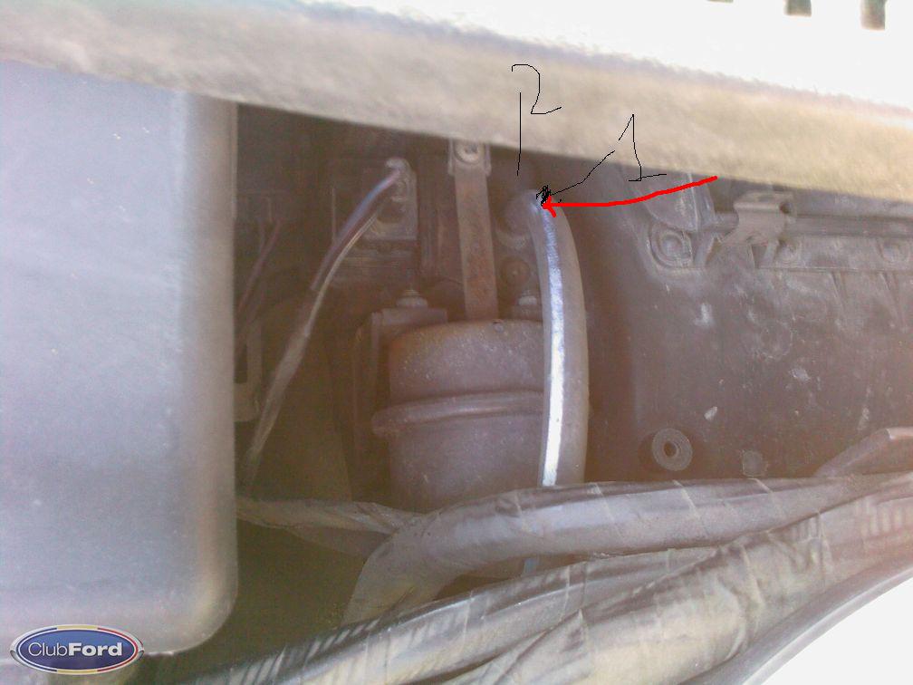

Tavi in aceste conditii inseamna ca are un mic compresor care absoarbe ca si la inchiderile centralizate vacuumatice,dar nu ma intreba unde este ca nu stiu.
Daca scoti furtunul de unde am facut eu sageata rosie,prin suflat si absorbit cu gura,modifici pozitia clapetei.

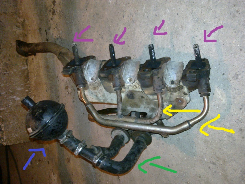

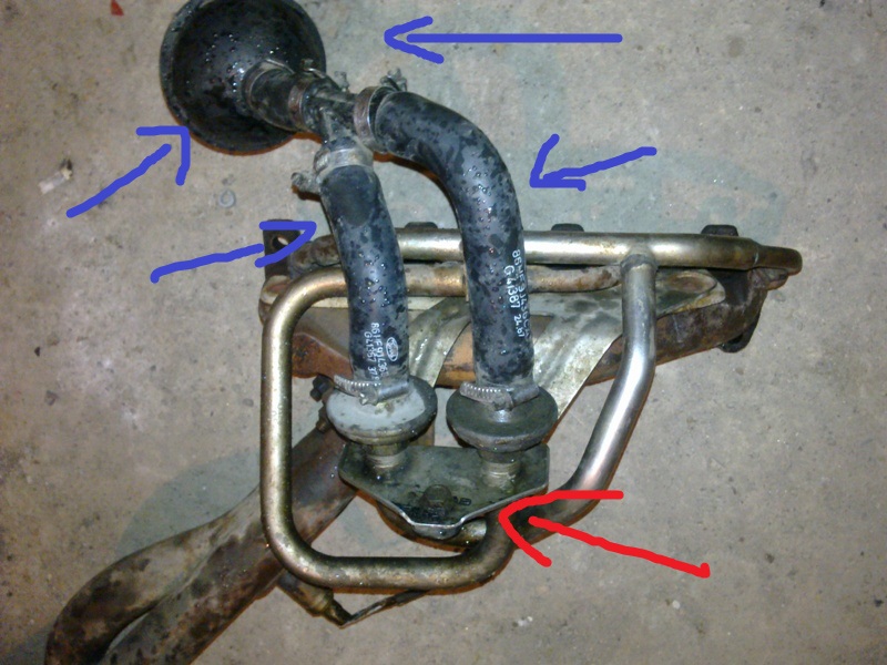

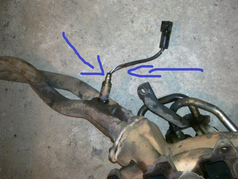

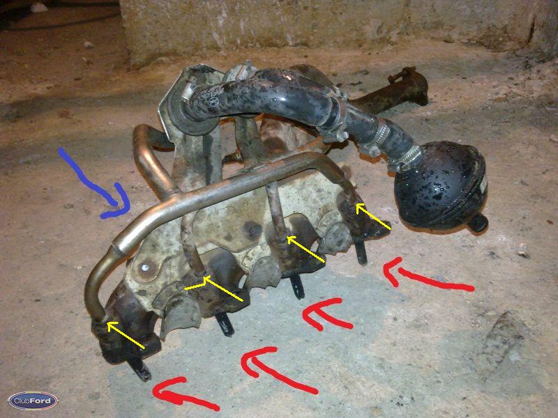

Mesajde DON GYOVANY » 20 Feb 2011, 21:22
Sarumana nashule :) ,vreau sa stiu si parerea lu matale in mod special la aceasta mica problema a mea :-" ,desi am cerut ajutor si in sectiunea de la scorpio,sper ca nu te superi :D
Am achizitionat un set de galerie complet de curand pentru scorpia mea,si am unele piese pe care eu nu le am pe scorpie si nu stiu ce e cu ele sau ce sa fac cu ele...
Aceasta sonda,ce este si la ce foloseste,si cum scap de ea?
Acest recipient rotund,aceste furtune si chestia aia de le uneste la ce folosesc si cum scap de ele?
Si in final,aceste tevi si sondele alea la ce folosesc si cum scap de ele?
Si aici toate acele chestii in plus de eu nu le am la scorpie,si care nu imi trebuiesc si vreau sa scap cumva de ele ca sa imi pot monta esapamentul.
Cum rezolv cu toate astea,ca tre sa montez sistemul de evacuare si nu stiu cum sa scap de toate chestiile alea de sunt in plus?
Multumesc anticipat nashule :)

Mesajde DON GYOVANY » 21 Feb 2011, 16:15
Pai de la Sile am luat galeria :D ,si asa mi-a livrato,cu aceste imbunatatiri pe ea :-" .Galeria de evacuare trebuie sa o schimb,pentru ca unde se imbina cu tobele la triunghiul ala,s-a deformat si imi arunca garnitura afara si face un zgomot mai ceva ca la tractor,de pornesc toate alarmele cand trec eu :D
Eu la scorpia mea nu am acea sonda lambda,cred ca am s-o vand la vreun coleg de are nevoie de ea.
Si matale zici ca e bine sa pastrez acele tevi cu furtune,pentru ami incalzi benzina,ajuta cumva si la consum,adica mai scade ceva?,si banuiesc ca e bine si pentru GPL,nu?.Si unde trebuie sa pun acel furtun in filtru de aer,in partea de sus a filtrului sa intre aerul cald direct in admisie..sau in partea de jos ca sa treaca aerul intai prin filtru?
Multumesc nashule :)
DON GYOVANY
Mesaje: 489
Localitate: CRAIOVA
Maşina:
VIN:
Re: bibanu47: service, reparatii, reconditionari si modificari
Mesajde bibanu47 » 21 Feb 2011, 19:09
Finule,
Sile a vrut sa iti dea un lucru bun,plus ca el de Scorpio ai cerut,de Scorpio ti-a dat,daca ar fi stiut ca tu vrei sa suprimi tot ce e pe ea ti-ar fi dat o galerie de Taunus,Granada,Sierra ,etc.
Furtunul trebuie sa vina dincolo de filtru cat mai aproape de admisie deoarece daca trage aer rece dinaintea filtrului,nu faci nimic,degeaba il montezi. :)
Spor la treaba.

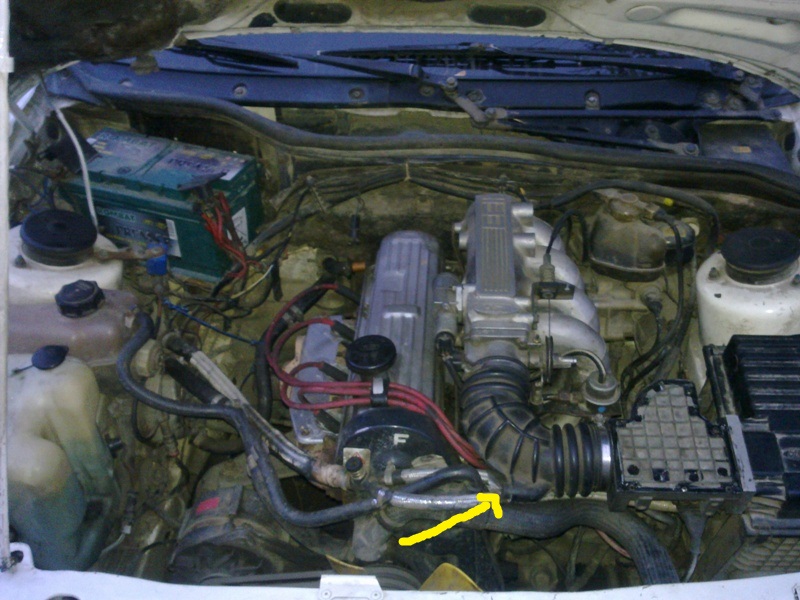

Mesajde DON GYOVANY » 21 Feb 2011, 20:26
Pai atunci,ca sa inteleg mai bine,tre sa fie dupa debitmetru de aer?
Uite in poza asta,dupa debitmetru,la furtunul gros de duce la galerie,e un stut acolo,pe care eu l-am astupat,pot sa introduc acolo furtunul?...ca alt loc nu mai vad disponibil..
DON GYOVANY
Mesaje: 489
Localitate: CRAIOVA
Maşina:
VIN:
Mesajde bibanu47 » 21 Feb 2011, 20:34
E perfect acolo unde e sageata desenata de tine,
bibanu47
Director Tehnic
Mesaje: 6874
Maşina:
VIN:
Mesajde DON GYOVANY » 21 Feb 2011, 20:40
Super,acolo am sa il pun.Se va cunoaste vreo inbunatatire la mersul motorului,consum ceva..?..Si acolo in mod normal ce furtun venea,de la ce?,ca eu am astupat acel stut :D

Mesajde bibanu47 » 21 Feb 2011, 20:54
Va avea putin efect la consum cat si la sprint,dar o ajuti mult la rece mai ales acum iarna.
