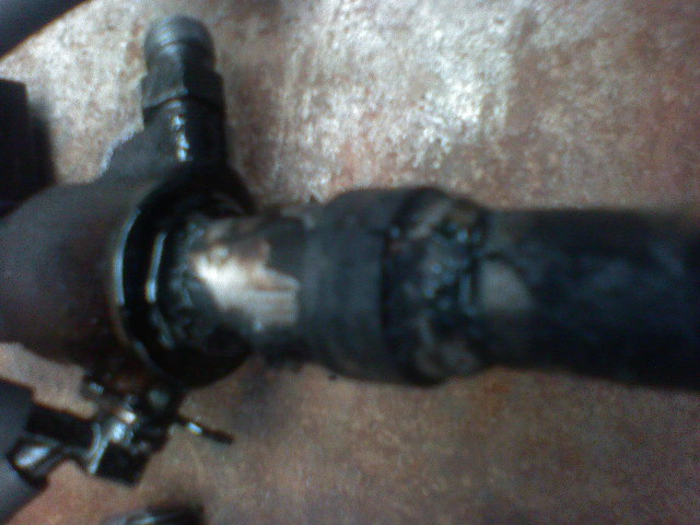

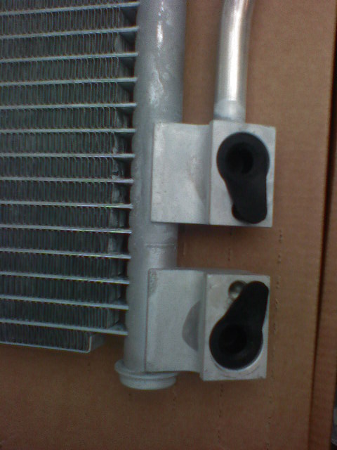

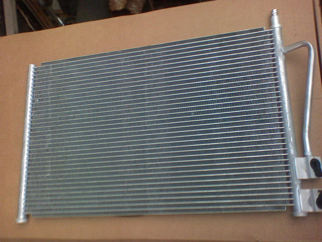

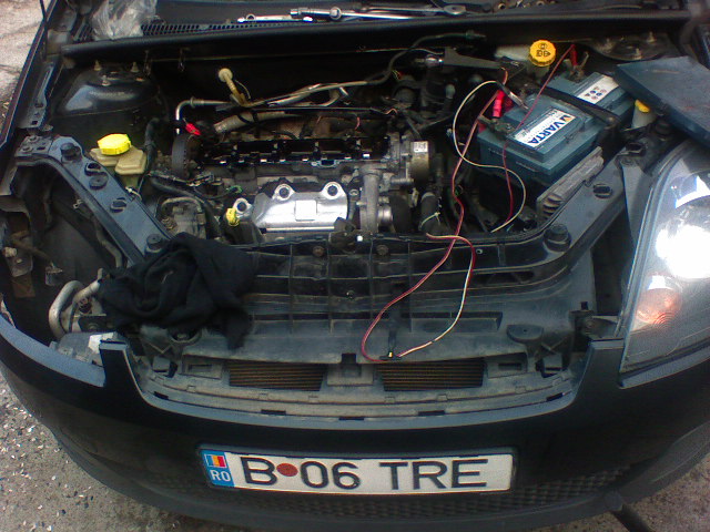

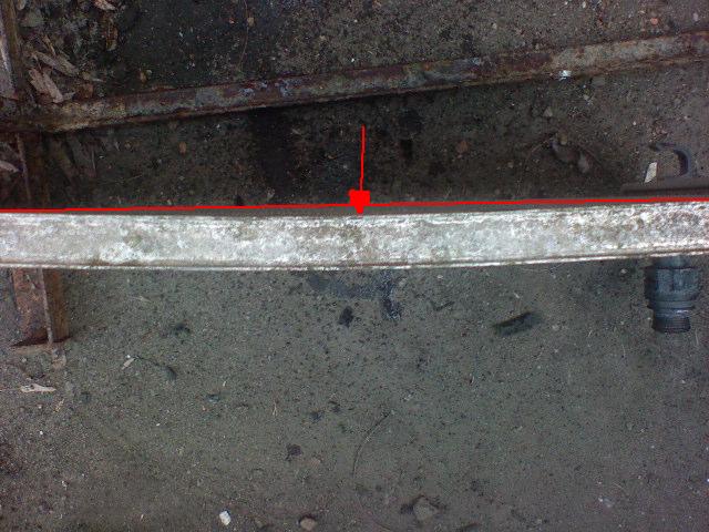

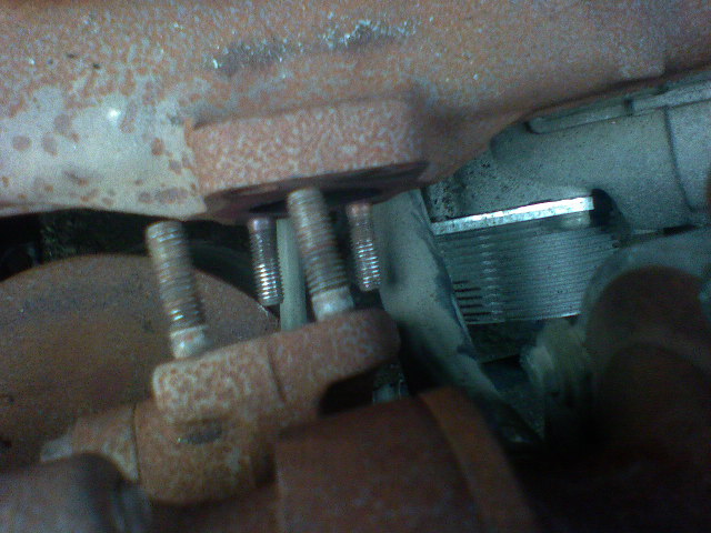

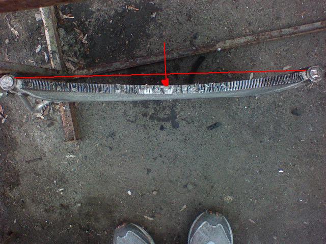

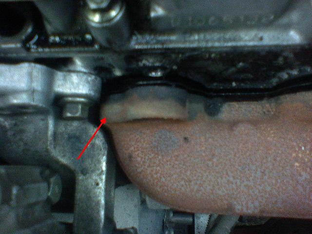

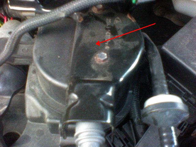

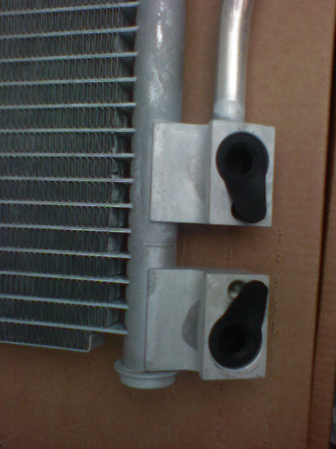

Am fost "certat" de cineva in particular :) ca nu mai expun reparatii efectuate si de aceea revin. :D
Saptamana trecuta am fost onorat de vizita colegului de forum gica 0 din Bucuresti care detine un Ford Fiesta 1,4 TDCI care avea de remediat urmatoarele probleme:
-reparat pierderi compresie la unul din injectoare,
-inlocuit garnitura capac culbutori,

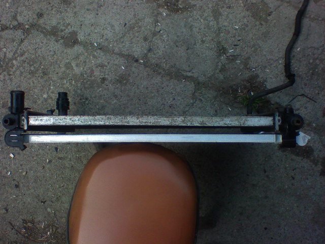

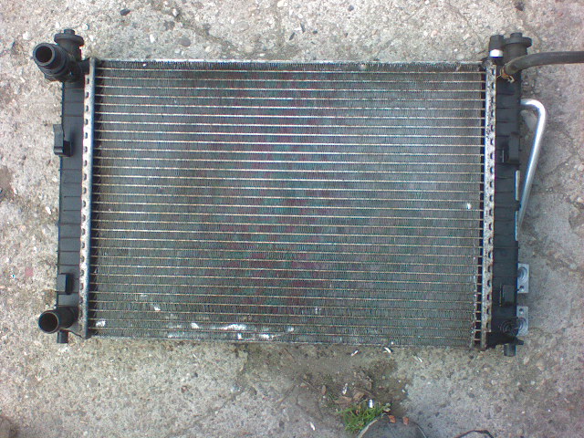

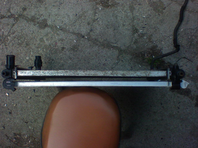

-inlocuit radiatorul de la AC,

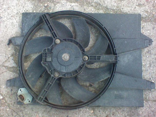

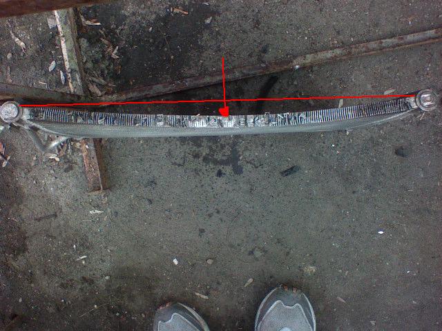

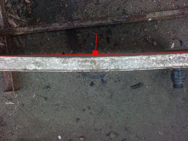

-indreptat radiatorul de racire,
-inlocuit brat anti-rasturnare motor,

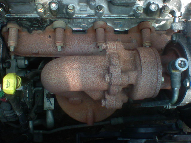

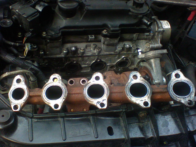

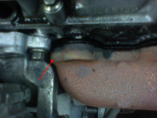

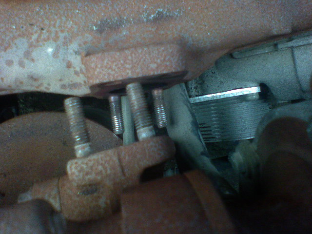

-inlocuit garnitura etansare galerie de evacuare.

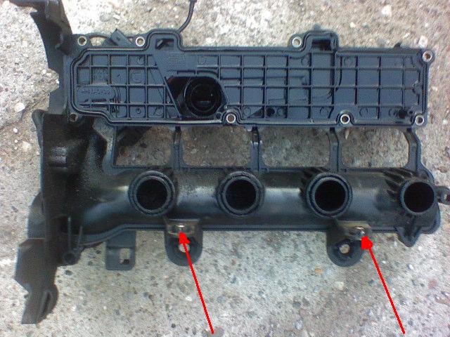

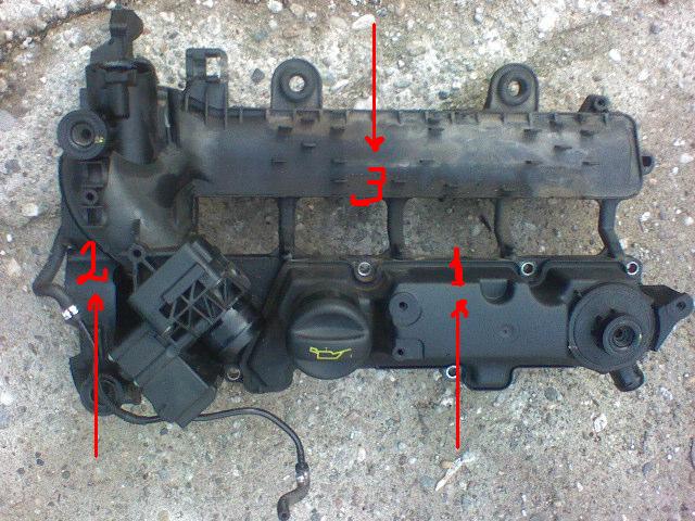

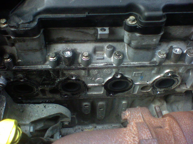

As avea ceva comentarii de facut asupra conceptiei capacului de culbutori si sper sa nu supar pe nimeni.

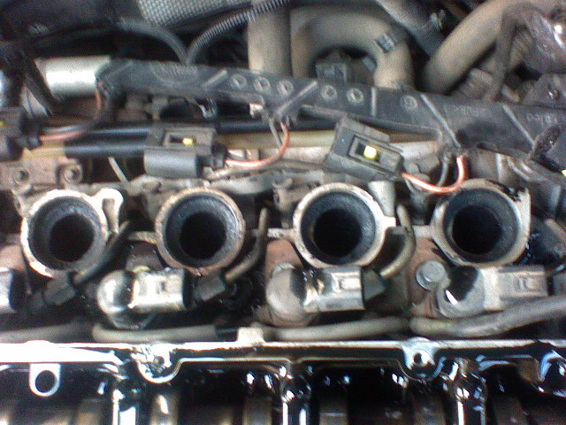

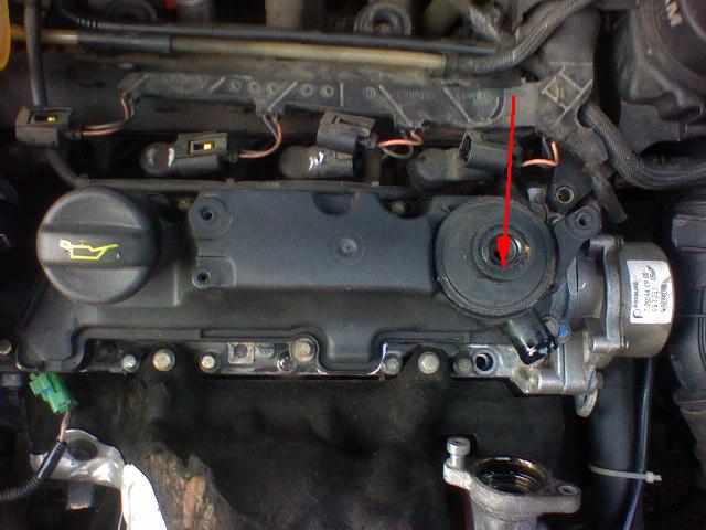

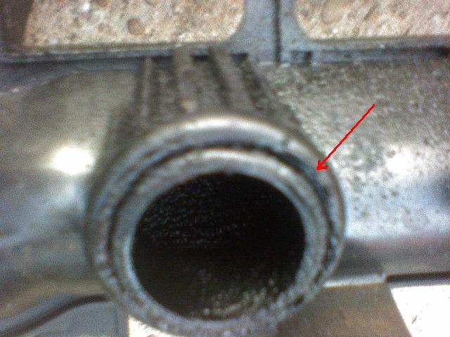

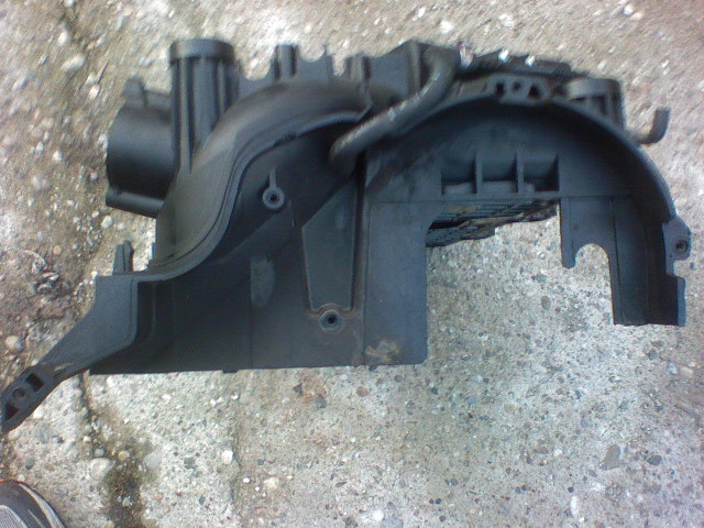

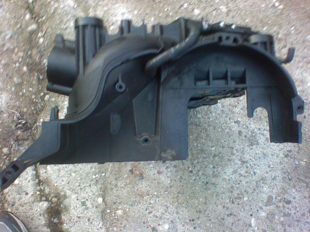

Capacul de culbutori la acest tip de motor are 3 roluri si anume:
-de carcasa a distributiei,
-de galerie de admisie,
-de capac de culbutori.
Datorita acestui fapt in momentul in care doresti sa schimbi garnitura capacului trebuie sa demontezi toata partea superioara a motorului si asta pentru ca nu au vrut sa sectioneze cele 3 functii si sa mai adauge vreo 8 suruburi pentru prindere separata.
Voi prezenta in cotinuare ce implica si care sunt operatiile care se efectueaza pentru a inlocui garniturile de etansare si centrare axila a injectoarelor.
Se incepe cu golirea instalatiei de racire si colectarea antigelului pe cat posibil iar apoi cu demontarea urmatoarelor subansambluri:

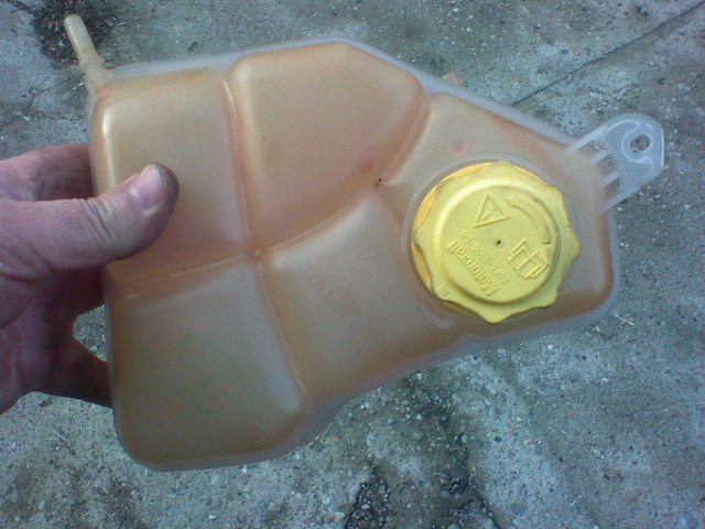

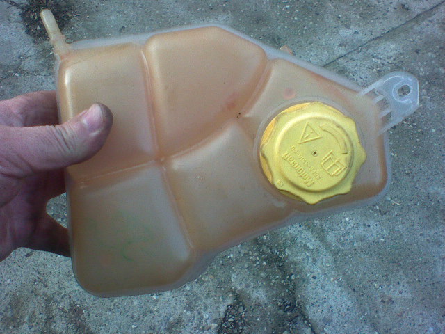

-vasul de expansiune,

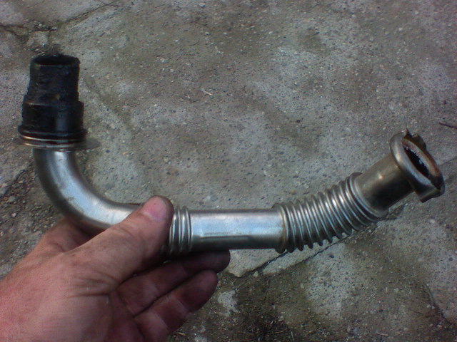

-carcasa filtrului de aer,

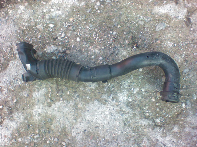

-racordul cu epuratorul de gaze dintre clapeta de acceleratie si turbo-suflanta,
-priza de aer si racordul filtrului de aer,
-capacul distributiei,

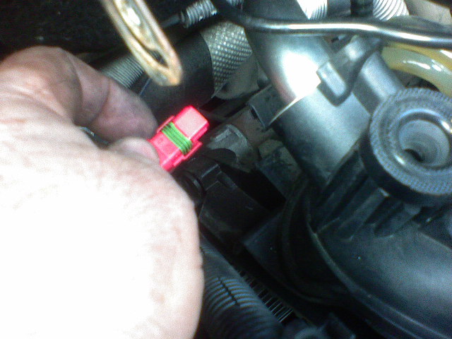

-mufele instalatiei electrice,aici atentie la sistemul lor de asigurare sa nu le rupeti,
-teava epurator gaze motor din partea din spate,
-bateria de filtru de combustibil,
-pompita de amorsare cu conbustibil,
-carcasa capacului de culbutori,admisie si distributie,
-conductele de tur ale injectoarelor,
-racordul de retur,

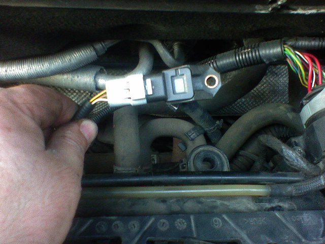

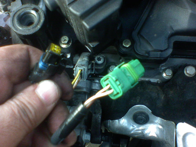

-cele 4 mufe ale injectoarelor,

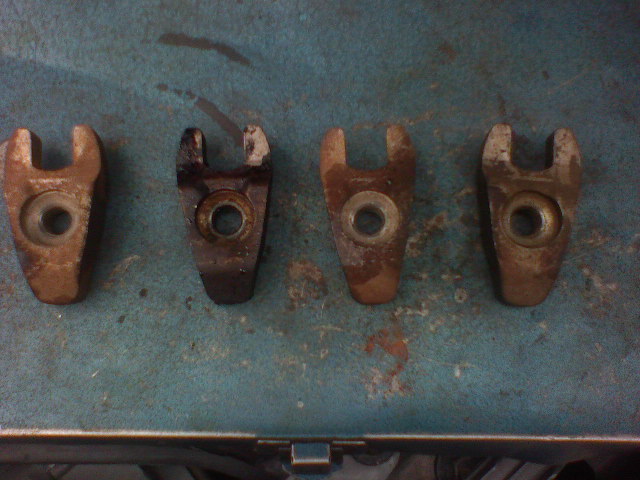

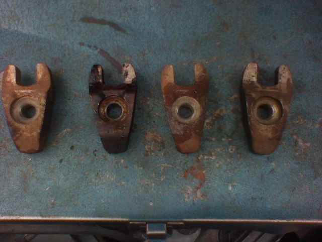

-cele 4 bride de fixare a injectoarelor.

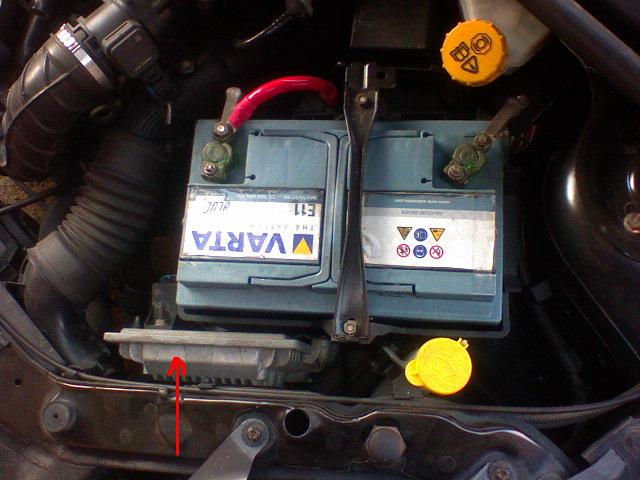

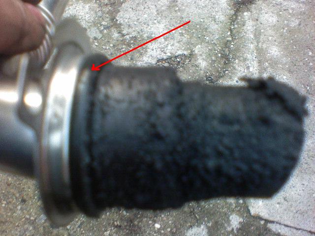

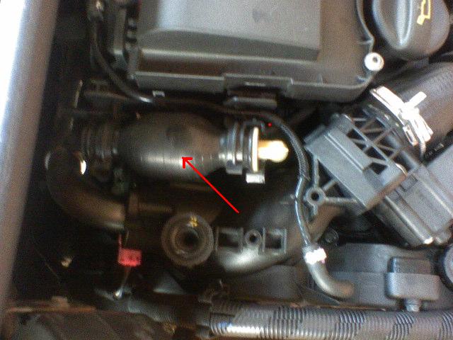

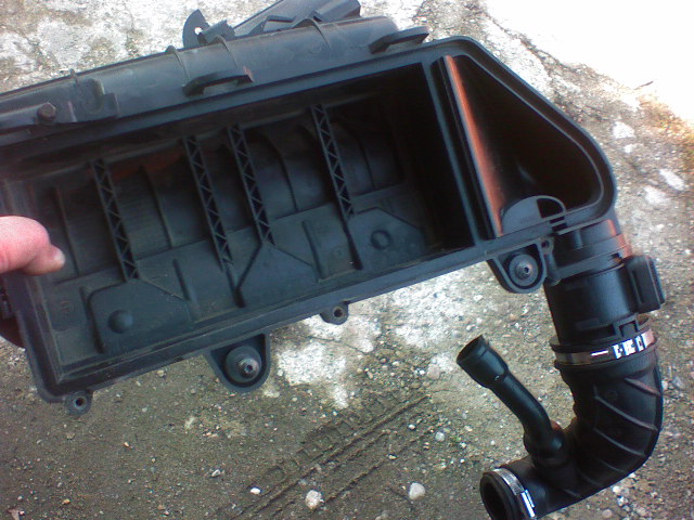

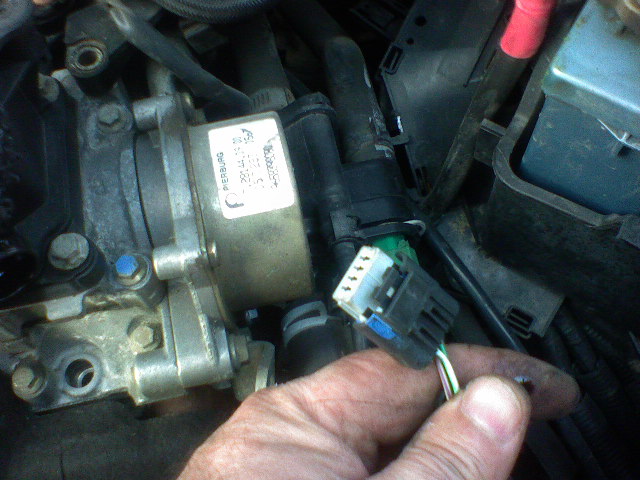

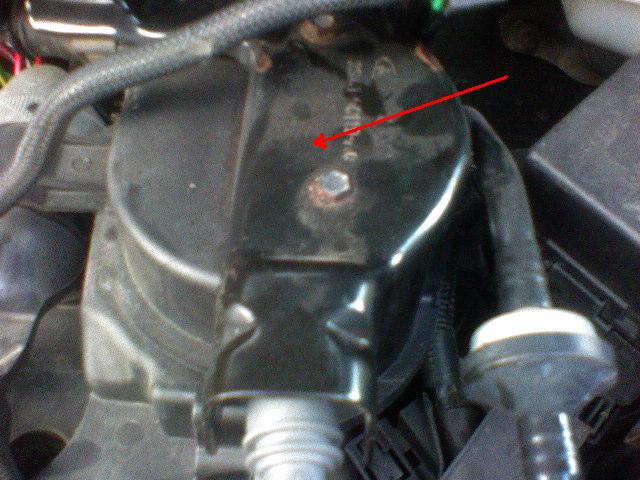

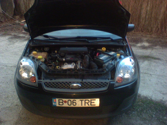

Va rog sa observati cu atentie inscrisul meu de sub fiecare poza care face explicatia piesei respective.
masina propriuzisa
vasul de expansiune
carcasa filtru de aer

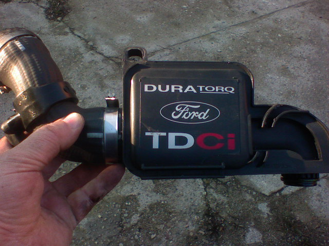

racordul cu epuratorul de gaze dintre clapeta de si turbo-suflanta.

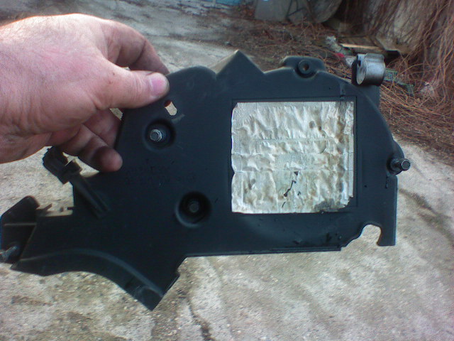

capacul distributie
bibanu47
Director Tehnic
Mesaje: 6874
VIN: IMEDIATCASATEAJUT
Re: bibanu47: service, reparatii, reconditionari si modificari
Mesajde bibanu47 » 15 Apr 2011, 03:26
Continuare Ford Fiesta 1,4 TDCI

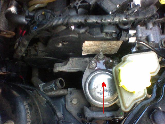

bateria de filtru pentru combustibil
pompita de amorsare cu combustibil
cele 3 domenii de utilizare ale capacului de culbutori

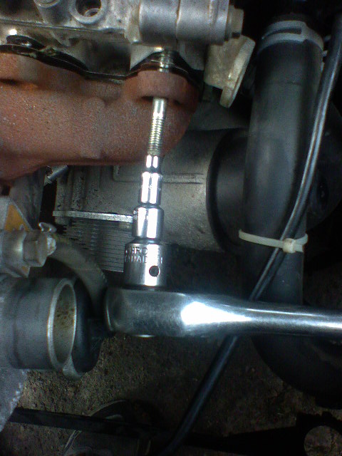

locurile unde galeria se fixeaza cu doua suruburi pe spatele motorului
partea cu carcasa distributie

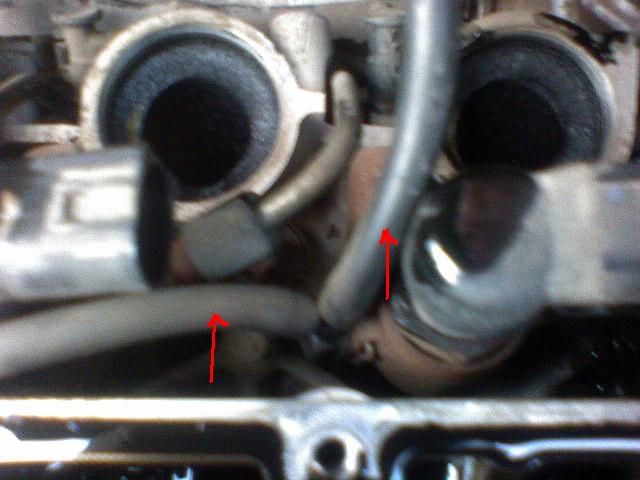

racordul de retur

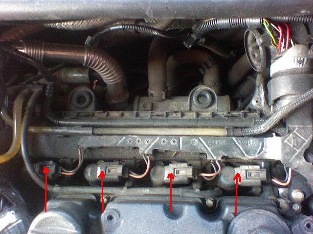

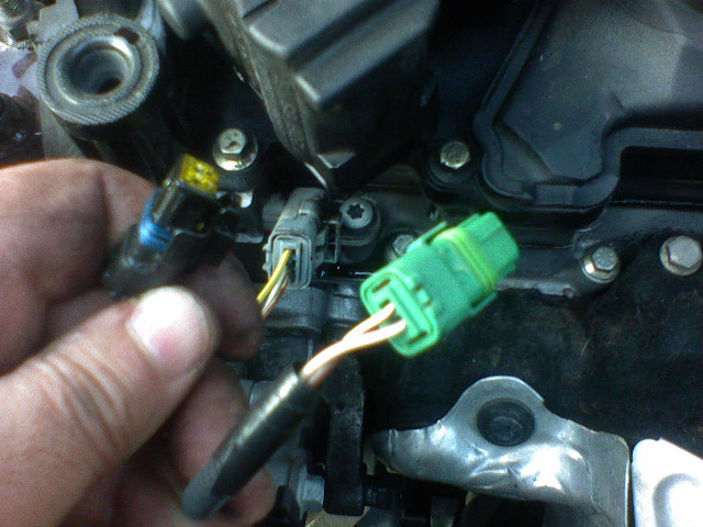

mufele injectoarelor montate
mufele electrice ale injectoarelor demontate
bride injectoare

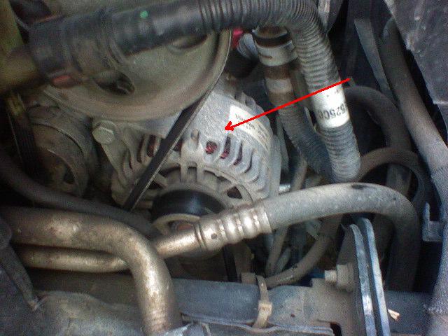

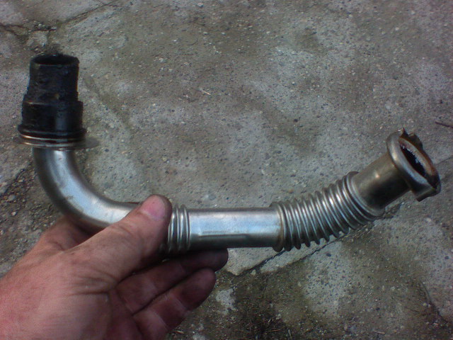

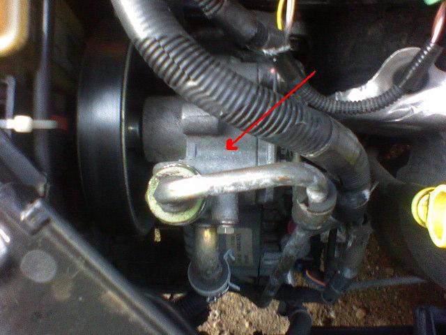

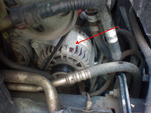

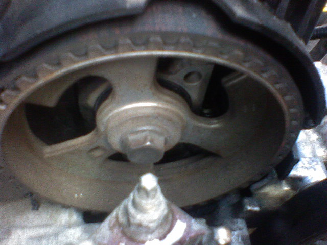

Mai prezint si unele piese din componenta motorului pentru initierea posesorilor:

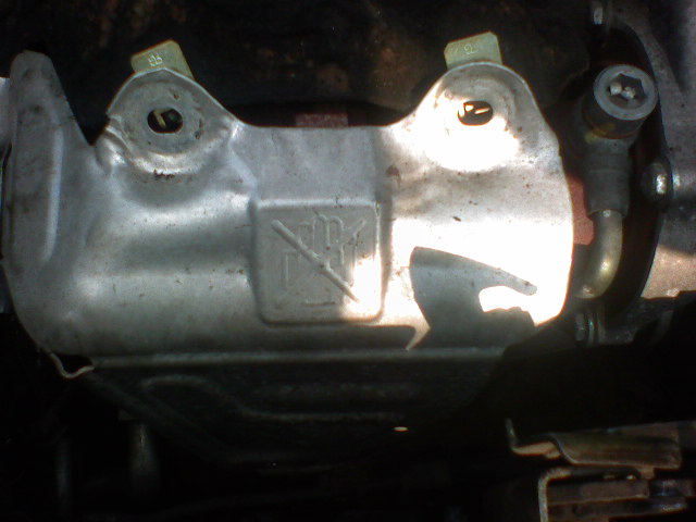

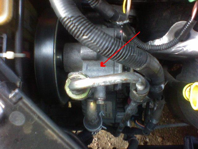

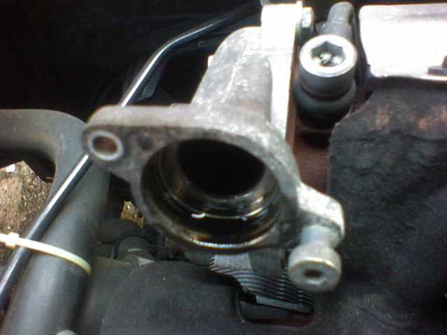

teava epurator de gaze din spatele motorului

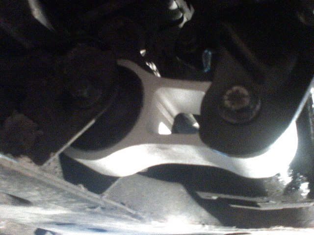

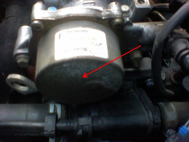

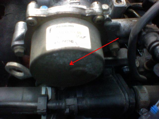

pompa de vacuum

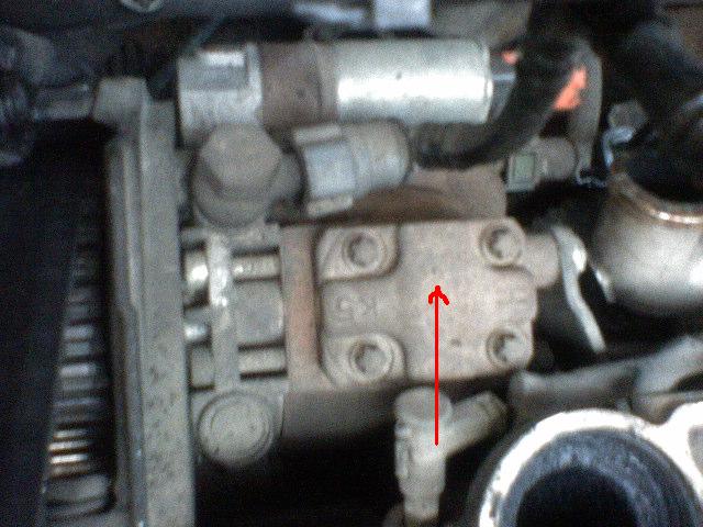

alternatorul
pompa injectie joasa presiune

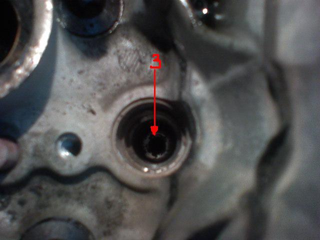

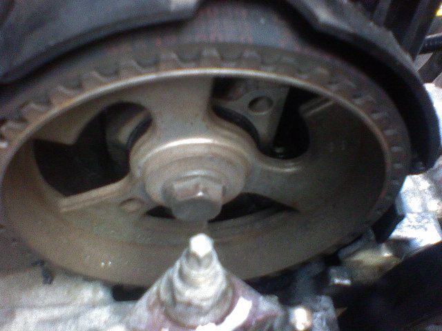

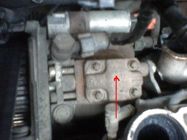

pinion distributie ax cu came
tampon sustinere motor fata
epuratorul de gaze
calculatorul de asistare al motorului
pompa de servodirectie
bibanu47

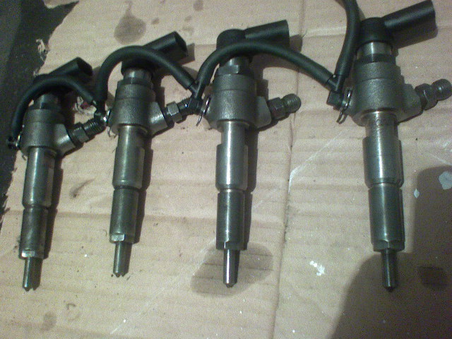

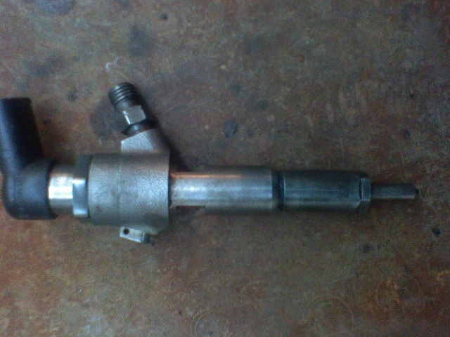

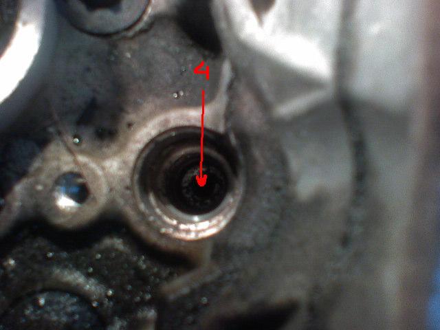

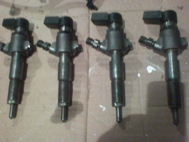

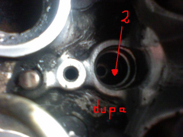

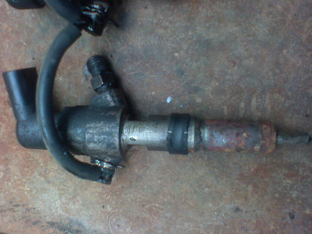

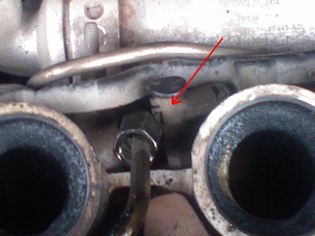

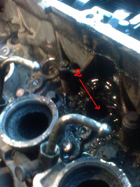

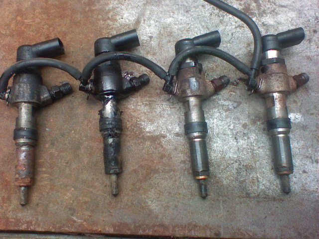

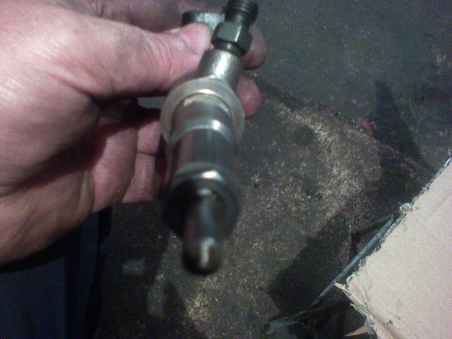

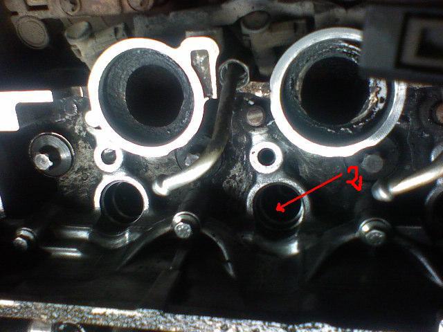

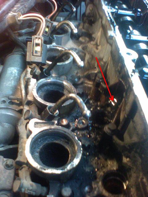

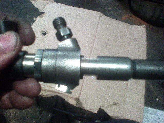

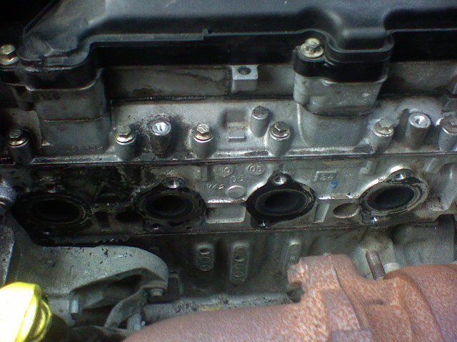

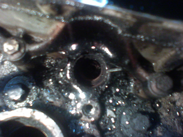

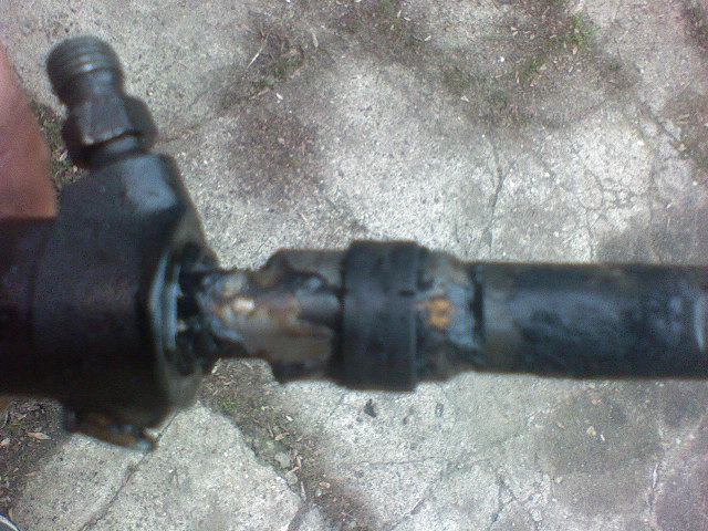

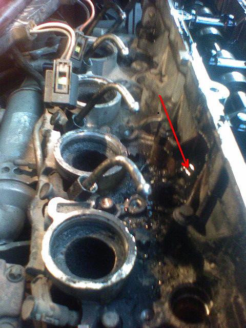

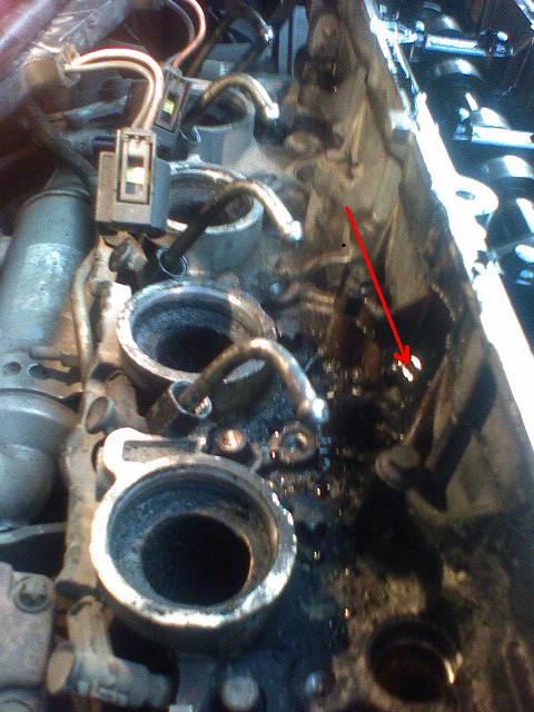

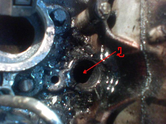

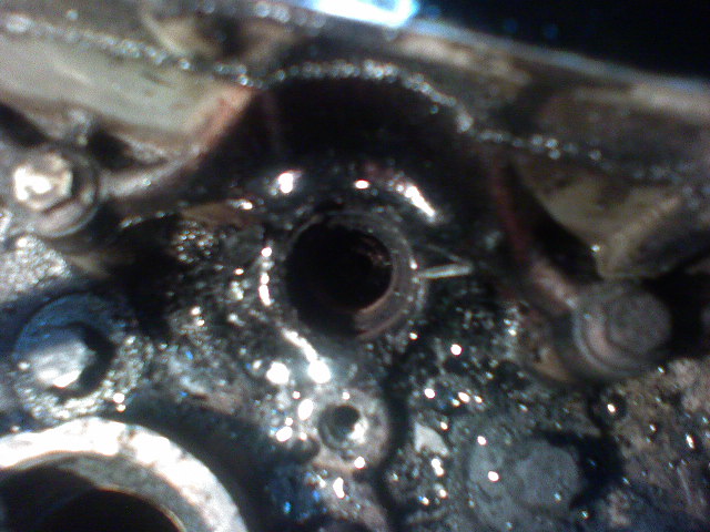

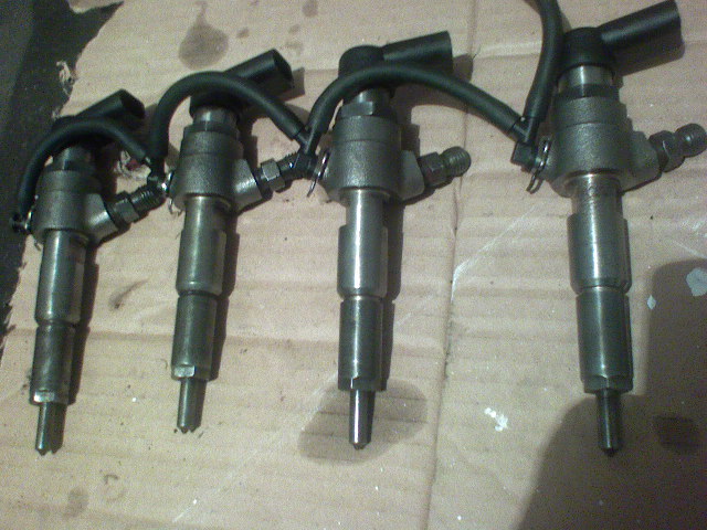

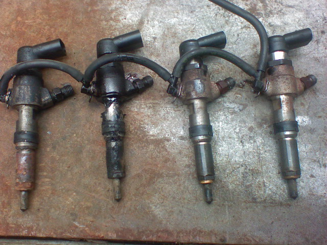

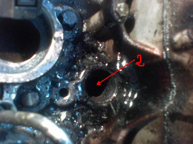

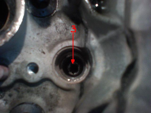

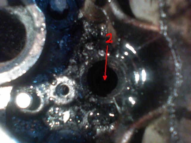

Sa revenim la inlocuirea garniturilor de cupru si inelelor de ghidare ale injectoarelor.

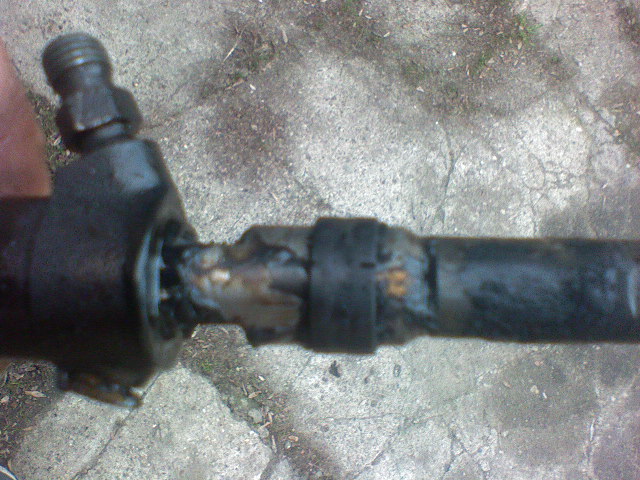

Dupa demotare am observat cu stupefactie ca la injectorul nr. 2 din cauza faptului ca a pierdut compresia pe la inelul de etansare,efectiv se formase o sedimentare intre el si chiulasa ca si cum ai turna sticla fierbinte,ceva de genul cum ar fi lipit cu poxipol sau alte rasini.
Aceasta crusta devine mai tare ca cimentul si nu se poate curata decat prin spargere cu o dalta fina de otel rapid iar cand ramane foarte subtire se curata cu perie de sarma rotativa.
A trebuit lucrat cu mare atentie deoarece am vrut neaparat sa salvez injectorul si totodata sa nu deteriorez chiulasa intrucat este din aluminiu si din acest motiv am folosit si o freza mica de diamant utilizata in stomatologie.
Injectorul nr.1 datorita faptului ca a intrat candva apa pe langa el se gripase si acesta in corpul chiulasei,dar cu multa rabdare le-am scos pe acestea doua cu probleme iar injectoarele 3 si 4 au iesit fara dificultati.
O problema a mai fost faptul ca garnitura de cupru de sub injectorul doi a ramas coxata in chiulasa dar cu ajutorul unui tarod,i-am excutat filet interior si am reusit sa o extrag intreaga.
Ar mai fi de mentionat ca toata interventia de la injectorul 2 a fost efectuata numai in prezenta de aer comprimat de la compresor pentru a evita patrunderea unor mici particule din crusta formata ,care ar fi putut sa cada in capul pistonului ca apoi sa fiu obligat sa demontez chiulasa pentru a curata in motor.
Veti observa in pozele urmatoare cele descrise mai sus si tot ce vedeti ca luceste reprezinta acea sticla formata,nu este nici decum ulei scurs de undeva ci acea crusta.
In afara de aceasta sunt prezentate toate injectoarele cum aratau la demontare si cum se prezentau dupa curatarea cu simt de raspundere.
Aici trebuie mentionat ca nu este voie sa desperechezi injectoarele fata de ordinea in care au fost montate deoarece fiind eletronice daca le permuti intre ele esti obligat sa le rescrii cu calculatorul din nou,altfel nu functioneaza.
Injectoarele inainte de montare se ung pe exterior cu vaselina de conservare,in acest fel prin incalzirea chiulasei pe ele se formeaza o crusta si se pot demonta relativ usor la urmatoarea interventie care va fi necesara.
Este interzisa montarea injectoarelor pana cand acestea nu se rotesc usor in chiulasa aici facand referire la curatarea locasurilor deoarece se pot aseza stramb la strangere si vor pierde din nou compresie plus ca baga si gaze in habitaclu.
amplasarea unei bujii incandescente
nr 2 inainte de curatare
nr 3 inainte de curatare
nr 4 inainte de curatare
nr 2 dupa curatare
nr 2 dupa curatare
bibanu47
Director Tehnic
Mesaje: 6874

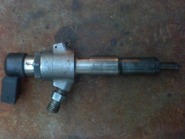

Prezentarea starii injectoarelor inainte si dupa curatare:
nr 1 inainte de a fi curatat
inainte de a fi curatate
nr 1 inainte de curatare
nr 1 dupa curatare,este cel care a fost ruginit
nr 2 dupa curatare
nr 2 dupa curatare
nr 2 dupa curatare
pregatite pentru montare
injectoarele dupa curatare

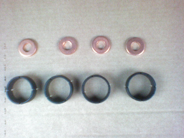

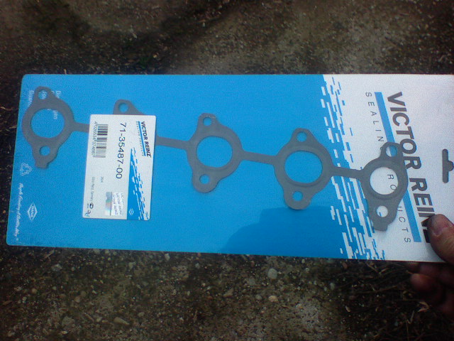

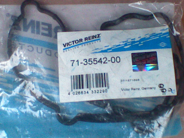

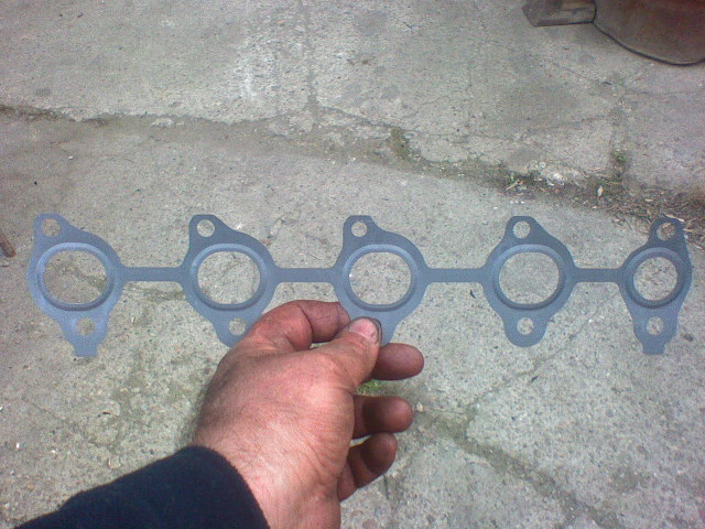

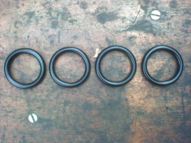

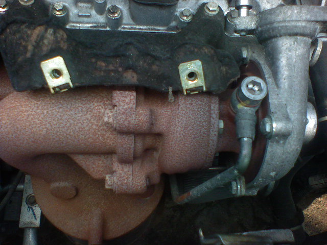

La aceasta operatie este nevoie de schimbat anumite oringuri si garnituri:

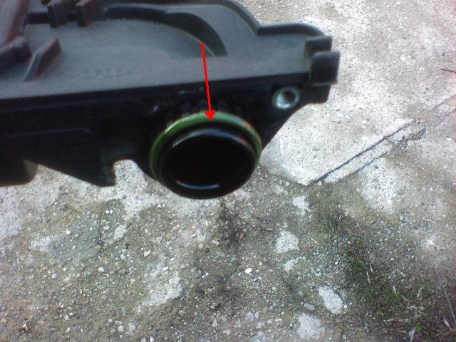

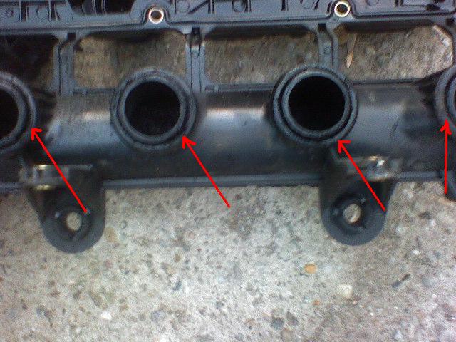

-4 oringuri pentru galeria de admisie,
-1 oring la teava epuratorului de gaze de pe spatele motorului,
-1 oring la etansarea pe turbo-suflanta,
-4 garnituri de cupru care se monteaza sub injectoare,
-4 bucsi de duramid care fac centrarea axiala a injectorului in chiulasa.
garnitura capacului de culbutori
oringurile care se schimba pe admisie
unul din oringurile de pe admisie
teava epuratorului care la motare trebuie curata foarte bine pe interior
oringul care etanseaza teava epuratorului de gaze de pe spatele motorului
partea turbinei unde se produce etansarea pe oring
oring etansare turbo-epurator
oringuri admisie
kit garnituri de cupru si bucsi centrare axiala injectoare.

Mesajde bibanu47 » 15 Apr 2011, 06:40

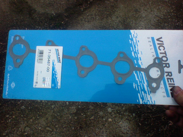

Schimbarea garniturii metalice dintre galeria de evacuare si chiulasa.
Se demonteaza ecranul metalic care acopera turbina apoi turbina deoarece unul din cele 10 suruburi care fixeaza evacuarea nu se poate demonta cu niciun fel de articulatie deoarece e pe linia ei si nu se poate intruduce nimic pentru demontare.
Turbina este fixata cu 4 suruburi iar dupa demontarea conductei de alimentare cu presiune de ulei se poate trage intr-o parte iar apoi se demonteaza cele 10 piulite care fixeaza galeria si SURPRIZAAAA :D ,
galeria nu iese deoarece in partea stanga intra 1cm sub suportul pompei de servodirectie deoarece acest suport a fost facut de un novice care nu a vrut sa il proiecteze redus cu acest cm.
Din acest moment sunt doua variante:
1-demontezi cureaua de accesorii,pompa servo,suport si etc etc etc,
sau daca ai scule:
2-demontezi cele 10 prezoane cu care este fixata galeri si in acest fel se poate scoate prin dreapta fara probleme.
Eu personal am ales varianta nr 2 :D deoarece mi se pare mai comoda cu toate ca la primul prezon din stanga ai acces putin mai greu.
La demontare am observat ca in zona de centru galeria nu prea inchidea si la verificarea pleneitatii cu rigla metalica am vazut ca are fata de lumina si de aceea am fost obligat sa o planez 0,8 mm.
avem aici codul garniturii de la evacuare
garnitura noua de evacuare
ecranul de temperatura al turbinei
turbina cu ecranul de temperatura demontat
turbina ansamblata cu galeria
locul de unde galeria nu se poate scoate fara demontarea suportului pompei de servodirectie sau a celor 10 prezoane.
cele 4 prezoane in care este prinsa turbina de galerie
demontarea prezoanelor
galeria de evacuare
Daca pana aici am avut unele lucruri de reprosat in privinta acestui tip de motor care cu toate ciudateniile lui mi se pare un motor foarte reusit pentru capacitatea lui,totusi as putea spune ca radiatoarele de racire si AC sunt atat de simplu si eficient montate incat iti este drag sa le demontezi.
Dupa golirea instalatie de freon se colecteaza antigelul din radiatorul de racire dupa care se demonteaza racordurile de pe el iar la cel de freon are doua piulite de M8 care fixeaza cele doua conducte de aluminiu pe partea dreapta a radiatorului.
Se demonteaza cele doua mufe de la eletroventilatorul de racire dupa care se extrage dupa cele 4 cleme de plastic.
Fixarea ambelor radiatoarele pe caroserie este asigurata de doua tampoane de cauciuc in partea de sus care intra in traversa superioara iar in partea de jos are doua piulite mari de plastic infiletate in traversa inferioara.
Trebuie avuta grija deoarece noul radiator de AC nu vine cu cele doua prezoane de M8 montate si trebuie luate prezoanele de la vechiul radiator.
In poze se poate observa cat de indoite au fost radiatoarele de temperatura si de presiunea exercitata de aerul frontal.
Pentru o indreptare perfecta am folosit o scandurica de fag si un ciocan de plastic cu capul rotund.
Se pot observa liniile rosii trasate de mine pentru observarea ovalitatii radiatoarelor care la demontare erau lipite intre ele iar dupa remontare se poate observa diferenta normala dintre acestea.
noul radiator de AC
se poate observa ca noul radiator de AC nu are prezoanele pe el in zona dopurilor negre
electroventilatorul
radiatorul de AC
se poate observa ce diferenta a ramas intre ele dupa indreptare

salut...nu sti unde se aflla senzorul map ..la ford transit din 2000 motor 2.4 di. d4fa?? vreau sa il curat..

As vrea sa va intreb daca ati mai schimbat rulmentii de la vre-un alternator din Ford Focus 1.8 TDCI (e vorba de masina mea, cea din semnatura, cod motor F9DA)?
Sau daca stiti cumva ce fel de rulmenti, si cate trebuie sa cumpar pentru a efectua schimbarea rulmentilor de la alternator. M-ar interesa si parerea dv. in privinta marcii rulmentilor. Am auzit ca SKF sunt foarte bune.
Va multumesc anticipat!

Daca mai tineti minte am refacut acum 2 luni chiulasa pentru ca mi se rupsese cureaua de distributie dar nu am reusit sa reglez inca tachetii(mecanici),adica sa schimb pastilele din capul lor cu alte pastile pe dimensiunea potrivita si am de gand zilele astea neaparat dar reusisem inainte de a o pune pe masina sa masor cu lera distantele dintre tacheti si came iar la una dintre ele abia daca reuseam sa bag lera de 0,10 intre.Acum problema apare cand zilele astea au fost calduri destul de mari si cum am mers toata ziua cu masina am observat ca imi cam zguduie masina la relanti ca si cum ar merge in 3 pistoane dar asta numai dupa ce se incalzeste motorul bine si se intampla destul de repede asta.
Eu mi-am dat cu parerea si am zis ca e din cauza ca distanta dintre cama si tachetul ala fiind atat de mica de la caldura se dilata toate componentele(supapa,tachet,etc) si distanta aia de 0,10 dispare si nu mai reuseste sa-mi inchida supapa perfect pentru a face compresia necesara si de aici rezulta tremuratul asta al masinii care e ca si cum ar merge in 3 pistoane.
Mentionez ca la rece cand pornesc merge perfect,toarce dar numai dupa ce se incalzeste motorul tare pe caldurile astea mi se intampla asta.
Distributia e schimbata tot atunci ,uleiul si filtrul de ulei la fel.
Din punctul meu de vedere este exclus sa fie un injector(mecanic) defect care la inceput sa-mi mearga si apoi sa cedeze,asta nu o cred,de aia imi indrept atentia catre pastilele tachetilor.
Astept parerea dumneavoastra care intotdeuna a fost cea mai corecta dintre toate parerile mecanicilor cu care am mai stat de vorba.Multumesc anticipat.
Iullius
Mesaje: 572
Membru din: 29 Noi 2009, 18:36
Maşina: Ford mondeo,2.0,diesel,ghia,2009
Mesajde bibanu47 » 29 Apr 2011, 15:01
Salut Iullius,
Este perfect ceea ce descrii,toleranta de 0,10 permite acelui piston sa lucreze cat de cat la "rece" dar timpul afara fiind intr-o continua incalzire influenteaza foarte mult dilatarea pieselor in miscare si din acest motiv supapa respectiva sta putin atacata si fiind un motor diesel care se aprinde prin comprimarea combustibilului si nu prin scanteie e normal ca acel piston sa il "tarasca" dupa el fara a functiona nici macar la jumatate din capacitatea lui si atentie,daca mergi 2/3 mii de km asa,scaunul supapei se va deforma si se va arde iar apoi degeaba mai faci reglaje.
