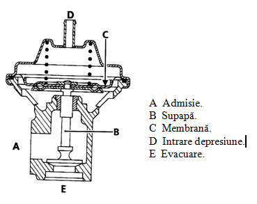

$1 scrie:$2-le Gabi,sarbatorile sfinte de paste sa va aduca d-voastra si familiei sanatate si fericire
Acum vreau sa va intreb daca astuparea EGR-ului cu tablita este benefic sau daunator pt motor?am citit o gramada de posturi pe net pro si contra,doresc sa imi spuneti parerea despre EGR

Mesajde bibanu47 » 03 Mai 2011, 05:23
Valva EGR – Rol, functionare si dezavantaje
Ca şi motoarele pe benzină, motoarele diesel sunt supuse unor norme de depoluare foarte severe. Emisiile poluante ale acestor motoare sunt în principal următoarele:
1-Oxidul de azot (NOx)
2-Monoxidul de carbon(CO)
3-Particulele solide.
Mijloacele utilizate pentru gestionarea poluării sunt similare celor de la motoarele pe benzină, dar strategiile de comandă sunt diferite.
Oxizii de azot (NOx)
Oxizii de azot (NOx) sunt poluanţi care provin dintr-o ardere la temperatura ridicată. Această creştere de temperatură poate fi consecinţa mai multor fenomene:
1-Un exces de aer
2-Un reglaj de avans aproximativ

EFECTE NEGATIVE DATORITA FUNCTIONARII SUPAPEI EGR-ului:
Nu de putine ori, la curatirea galeriei de admisie a motoarelor diesel dotate cu EGR, se constata depuneri masive de funingine intarita pe peretii acesteia (in special la motoarele cu rulaj mai mare de 80000 km).
Aceasta se datoreaza in special principiului de functionare al EGR-ului care introduce practic un procent de gaze de esapament nefiltrate in galeria de admisie.
Unul din scopurile (efectele) secundare, relativ ascuns de producatori, pe langa rolul de reducere a poluarii este scaderea consumului de combustibil Insa in timp este diminuata totodata performanta motorului datorita depunerilor reziduale in galeria de admisie, mai ales la motoarele cu uzura mare a axului turbinei, care genereaza pierderi de ulei in sistemul de admisie. Acestea, datorita temperaturii relativ ridicate si in contact cu gazele de esapament se transforma intr-un strat de funingine solida care ingruneaza si altereaza admisia aerului in motor.
Recomandari
Pentru evitarea acestor inconveniente se recomanda curatirea periodica a circuitului de admisie turbo-intercooler-EGR-colecotr admisie, prin pulverizarea de aditivi de curatire conform fisei tehnice a produsului si totodata curatirea manuala a galeriei de admisie cu solutii dedicate in acest sens.
(3.89 KiB) Descărcat de 692 ori
Supapa permite trecerea gazului de eşapament către colectorul de admisie proporţional cu deplasarea membranei. Poziţia membranei depinde de echilibrul realizat între efortul datorat arcului şi efortul datorat depresiunii.
