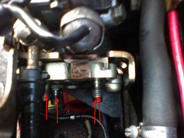

-conductele de la injectoare si aici vreau sa ne oprim putin ca sa dezvoltam ideea.
Majoritatea mecanicilor au prostul obicei ca sa vorbim in termeni populari si in loc sa demonteze conductele de tot,ei le demonteaza numai dupa injectoare apoi trag ca nebunii de ele si le deformeaza pentru a putea scoate chiulasa si se mira de ce la montare curge motorina sau se intampla ca la maxim o luna de zile sa se reteze conductele in zona unde au fost fortate deoarece datorita presiunii mari la care lucreaza si trepidatiilor motorului ,ele au tratament termic facut si sunt foarte dure iar ele odata deformate fac fisura in material.

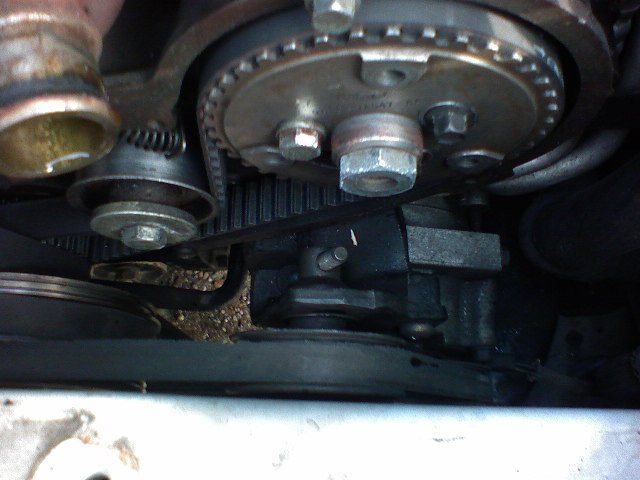

distributia din dreapta,cea cu pompa de injectie
distributia din stanga,cea cu axul cu came

amplasarea injectoarelor si se vede ca au conductele demontate
aici avem locul unde au fost infiletate conductele injectoarelor in capul hidraulic al pompei de injectie si se vede clar ca sunt demontate total

aici avem intreg ansamblul de distributie

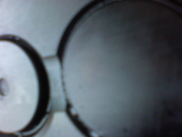

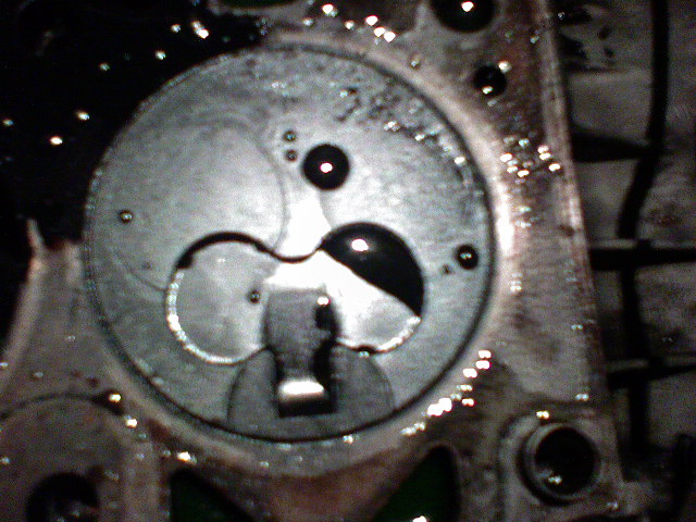

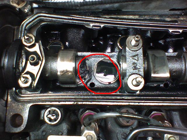

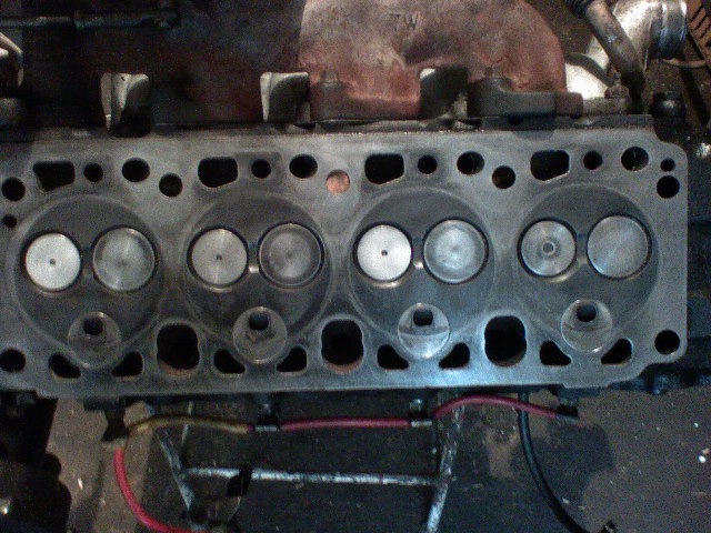

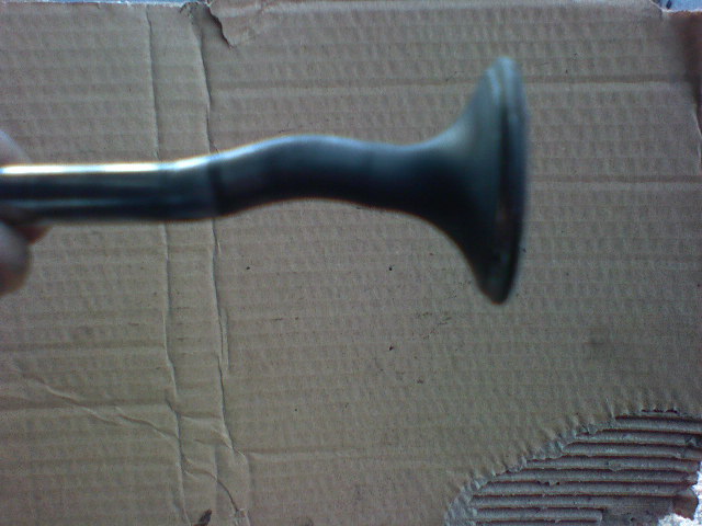

Urmeaza sa vedem ce s-a intamplat in chiulasa in momentul impactului intre supape si pistoane,care ar fi cauzele si daca acest motor ca si altele are un punct vulnerabil,un punct slab pe care fabricantul ar fi putut sa il evite.
In momentul in care cureaua de distributie sare de la punct,datorita faptului ca nu se mai pastreaza sincronizarea dintre urcarea pistoanelor si deschiderea supepelor,aceste sunt prinse pe deschis iar pistoanele le tamponeaza frontal indoind o mare parte din ele,de obicei intre minim 2 si maxim 6 fara a exista o regula.
Uneori din cauza impactului puternic se intampla ca pistonul sa loveasca in supapa,supapa in tachet si tachetul in axul cu came,reusind sa il rupa si in 3 bucati cum este cazul de fata,ca sa nu mai discutam ca se mai intampla ca sa sparga si chiulasa si nu se mai poate repara.
Aceasta chiulasa a avut indoite 6 supape din care 3 de admisie si 3 de evacuare,cele de evacuare fiind obligat sa le cumpar noi iar cele de admisie am mai gasit pe fosta chiulasa care o avea la domiciliu deoarece prima data a fost obligat sa schimbe chiulasa cu totul,fiind sparta.
Am pasuit supapele in chiulasa cu pasta diamantata,am schimbat simeringurile de supape si am echipat-o la loc,ax cu came cumparand SH de la un coleg de forum din Constanta caruia ii multumesc din nou cu acesta ocazie.
Au mai fost cumparate garnitura de chiulasa,doua role intinzatoare de distributie,ambele curele de distributie,simeringul de la axul cu came care curgea si un tub de solutie pentru etansari ulei tip gasket.
O sa vedeti in ce hal au fost indoite supapele incat nu am putut sa le scot cu presa ci numai spargand ghidurile de fixare deoarece arcul se tensionase atat de mult incat ajunsese spira pe spira fara sa se mai poata comprima pentru a scoate sigurantele in mod normal.
Se va mai observa din pozele ce urmeaza cum stau supapele de deschise pe scaune dupa impact cu toate ca erau pe inchis deoarece axa era demontata si ele in repaus,deci toate trebuiau sa fie inchise,dar se vede pe sub ele.

loviturile din piston
se observa loviturile din capatul pistonului
supapa deteriorata
supapa deteriorata
supapa deteriorata
aici avem niste supape sexy :)

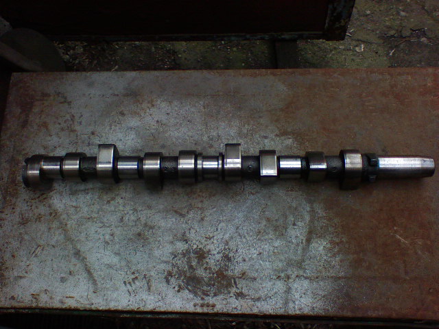

cam asa apare axa cu came dupa impact :)
sectionata in 3 bucati
chiulasa inainte de a fi reparata
chiulasa dupa ce a fost reparata
bibanu47
Director Tehnic
Mesaje: 6874
Maşina:
VIN:
Re: bibanu47: service, reparatii, reconditionari si modificari
Mesajde bibanu47 » 11 Mai 2011, 07:42
CONTINUARE MOTOR FORD 1,8 TD
in gura de intrare a turbinei neaparat vom presa o bucata de carpa pentru a evita intrarea unor corpuri straine la paleti
conducta de vacuum care se demonteaza cu cheie de 14
inclusiv rola mobila a avut sasiul stramb din soc
axa sectionata
axa sectionata
bucata de mijloc a axei care efectiv a fost sectionata
axa cu came cu bucata lipsa din ea
cum stau supapele de deschise dupa impact

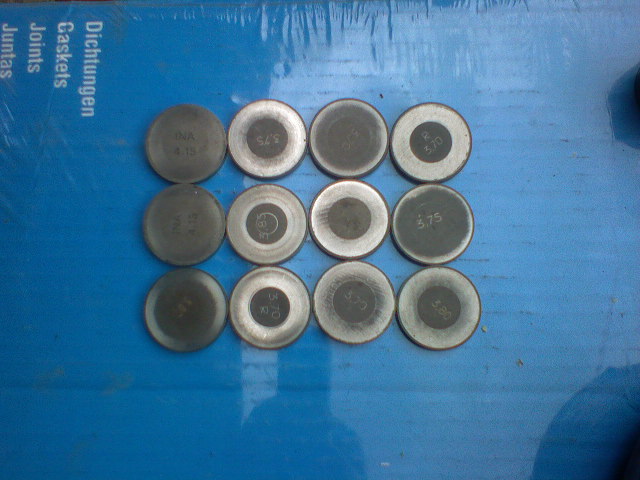

REGLAREA TACHETILOR
Dupa ce supapele au fost pasuite si montate in chiulasa se trece la montarea tachetilor si a axului cu came.Sistemul de reglaj al tachetilor nu este realizat prin strangerea sau slabirea unui anumit surub ci la fiecare tachet este adaugat deasupra lui o pastila metalica care au anumite cote,ele mergand din 5 in 5 si prin inlocuirea acestora se efectueaza reglajul optim care ar trebui sa fie la admisie de 0,35 iar la evacuare de 0,50 aceste cote fiind media dintre doua tolerante oferite de fabricant.
Aceasta operatie as putea spune ca este foarte greu de abordat deoarece necesita multa atentie si putina matematica.
Cum procedam:
Se ia o bucata de hartie pe care scriem in coloana cele 8 supape,una sub alta de la 1 la 8 iar in dreptul fiecarei supape vom scrie cotele gasite dupa ce in prealabil am facut masuratori cu ajutorul lerei.
Incepem cu pistonul 1 din fata de la distributie si pentru a face masuratoarea invartim axul cu came pana cand cama de pe prima supapa ajunge in punctul cel mai de sus in acest fel tachetul ramanand liber,neatacat.Acum masuram si vedem cat are si observam ca intra,de exemplu lera de 0,20 si scriem pe hartie apoi repetam operatia si la celelalte 7 supape dar nu uitam sa invartim totodata si axul cu came.
Revenim la supapa numarul 1 unde am gasit toleranta de 0.20 dar observam ca aceasta toleranta ar trebuit sa fie de 0,35 si de aceea scoatem pastila din capatul tachetului ca sa o inlocuim dar sa vedem cu ce?
Deci pastila metalica de reglaj observam ca ar avea 3,75 iar diferenta dintre toleranta gasita de 0,20 si toleranta normala de 0,35 ar fi de 0,15,pai in cazul dat noi trebuie sa folosim o pastila mai subtire cu 0,15 unitati,astfel in loc de 3,75 vom monta un 3,60 si vom ramane cu toleranta de 0,35 data de carte.
Toata aceasta filozofie se repeta pentru celelalte 7 supape dar cel mai greu aspect este ca,pentru montarea noilor pastile se demonteaza axul cu came.
Sa urmarim mai jos piesele despre care am discutat:
pastile de reglaj
pastile de reglaj
pastila de reglaj
tachet si pastila de reglaj
tachetul si pastila
tachet fotografiat spre canalul in care se monteaaza pastila de reglaj.

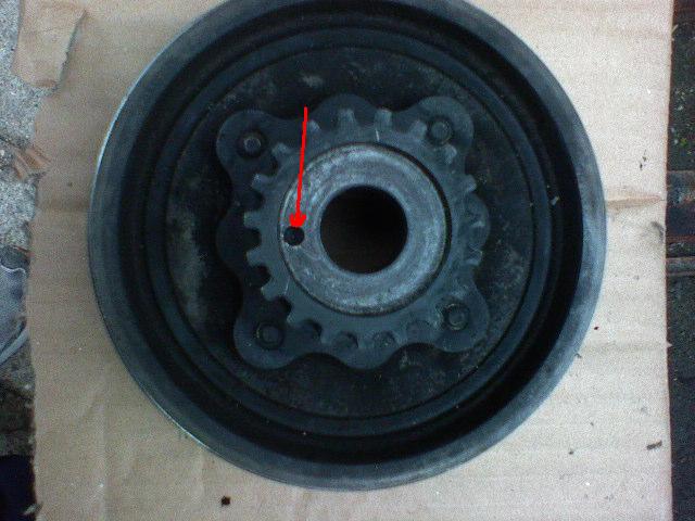

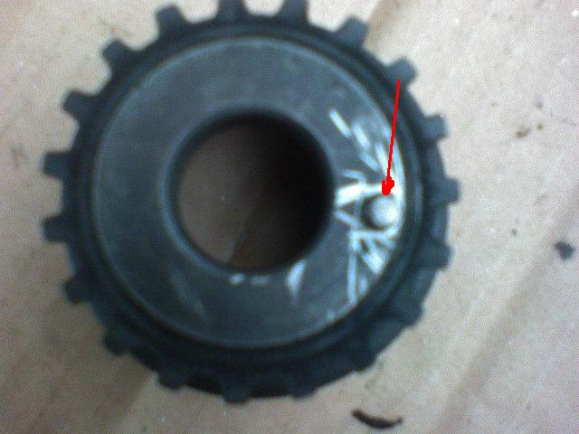

Am ajuns la sfarsitul reparatiei motorului dar nu am descoperit inca motivul pentru care motorul a fost distrus de doua ori in intervalul de 400 km.
La demontarea distributie cand a sosit masina in atelier am constatat cu surprindere ca noile curele de distributie cu care fusese echipat motorul la a doua reparatie,erau intregi si la locul lor dar semnele nu mai corespundeau.
Datorita socului puternic care au suportat aceste doua curele am avut ceva discutii cu proprietarul deoarece acesta sustinea ca sa le montez tot pe acestea fiind noi dar eu nu am vrut sa cedez si l-am convins sa cumparam alte curele.

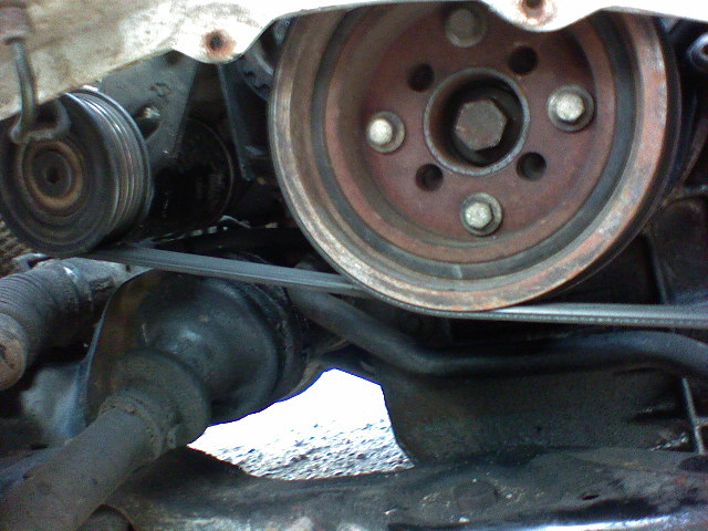

Am vrut sa demontez surubul din centrul vilbrochenului care sustine fulia de la accesorii si cele doua pinioane care antreneaza curelele de distributie si mare mi-a fost mirarea cand am constatat ca surubul era
slab si se desuruba cu mana iar dupa scoaterea lui pinioanele mi-au cazut pe jos in loc sa ramana presate acolo pe bolt.
Am ajuns acum la acel punct slab de fabricatie cum zic eu,deoarece fiecare motor are o scapare de proiectare si despre ce ar fi vorba,vilbrochenul acestui motor este atat de scurta incat vine pana la fata blocului motor cand el trebuia sa fie mai lung cu vreo 8 cmm si pe aceasta portiune trebuiau sa fie cotele de montare ale celor doua pinioane inclusiv cu canale de pana pentru a le fixa si a nu le permite rotirea lor in jurul axei.
Fiind scurt vilbrochenul are un orificiu subtire de 4 mm in care este presat un splint otelit care si acesta e gol la jumatate si pe el stau si cele doua pinioane si fulia,toate atarnand pe surubul de strangere.
Ce se intamplase?
Datorita faptului ca surubul nu a fost strans cu simt de raspundere acel subtire splint a fost forfecat si a dat voie pinioanelor sa se invartesca independente de vibrochen astfel distributia nemaipastrand ciclul motor a tamponat supapele dar datorita socului gaura de presare a splintului pe vilbrochen era ovala si avand joc a permis sa distruga si a doua oara distributia.
Problema mare a fost pana am scos bucata de splint rupta in vilbrochen deoarece avand tratament termic facut nu ma puteam atinge de ea cu spiral pentru a o gauri si inlatura,nefiind posibil decat cu un extractor conic cu filet pe stanga.
Am reusit intr-un final sa il scot,am majorat gaura atat din vilbrochen cat si din pinioane aducand-o la cota de 6 mm de la 4 mm,astfel a disparut si ovalitatea gaurilor pentru a evita jocurile si am folosit ca bolt un cui de injector de tractor care nu mai are moarte. :)
Dupa toate aventurile acestea motorul mergea impecabil si toata lumea a fost multumita. :D
ATENTIE LA SEMNIFICATIA FIECAREI POZE INAINTE DE A FI DESFACUTA PENTRU A INTELEGE USOR CE REPREZINTA.
pozitia demonstrativa a camei fata de tachet in momentul masuratorii
unul dintre cele doua pinioane de distributie cu splintul modificat
unul din pinioanele distributiei cu splintul modificat
fulie accesorii cu partea splintului modificat
fulie accesorii

Mesajde Iullius » 12 Mai 2011, 06:48
In ultima poza ''chiulasa echipata'' ati uitat sa-i puneti tabla deasupra axului cu came care impiedica,partial,uleiul sa fie ''improscat'' pe capacul chiulasei :D.La fel am patit si eu dar cred ca dumneavoastra ati facut-o intentionat ca sa iasa mai bine in poza.
Iullius
Mesaje: 572
Membru din: 29 Noi 2009, 18:36
Maşina:
Mesajde bibanu47 » 12 Mai 2011, 06:53
Alooooooooooooo sefu,
Fii un pic mai atent te rog,chiulasa se afla in atelier,toate aceste reglaje se fac la banc,la motare pe motor s-a pus si separatorul de ulei la care tu ii spui tabla. :))
In cel mai rau caz voi aveti grija si nu mai lasati suruburile slabe cum au facut la acet motor,ca la urma in loc sa mananci mielul de pasti il lasi la mine. :))
Promit sa revin cu raspunsuri la intrebarile restante,in timpul cel mai apropiat.

Mesajde boppzoli » 12 Mai 2011, 07:59
Intrebari:
1. La tachetul nr.1, unde era toleranta de 0.20, daca ne gandim logic, toleranta nu ar trebui sa fie mai mare dacat cel standard (0.35 respectiv 0.50)? Ca ma gandesc ca pastila aia se uzeaza, deci devine mai subtire la mijloc, deci rezulta o toleranta mai mare dacat cel standard ... ;;)
2. Daca trebuie reglate doar tachetii, trebuie demontat motorul, sau se poate lucra sub capota?
3. Pastilele astea sunt sub tacheti sau pe tacheti? 8-}
4. Daca toleranta e mai mare dacat cel standard, ajuta cu ceva daca intorc pastilele, sau aceasta idee nu e prea buna ... :-"
5. Pot folosi bucati dintr-o lera sub pastile pt. a le aduce la toleranta standard? :-??
Asa dintr-odata cam astea sunt intrebarile care au rezultat din capul meu de informaticin :D
Foarte fain tutorialul :)>-

Mesajde Iullius » 12 Mai 2011, 09:04
Boppzoli nu prea ai urmarit tutorialul Domnului Gabi.Daca te uiti atent la pozele dumnealui ai raspunsul la toate intrebarile mai putin la una ,aia cu lera sub pastila si care nu se face asa ceva.Eu cred ca uzura apare de obicei in coada supapei acolo unde are contact cu tachetul de aceea cand schimbi supapa se modifica si distanta dintre tachet si cama,2-nu trebuie demontat motorul dar accesul la pastile,ca sa le inlocuiesti,e un pic mai dificil,3-pastilele sunt pe tacheti la vedere sub camele axului,4-degeaba intorci pastilele,se pastraza distanta.

Mesajde bibanu47 » 13 Mai 2011, 10:45
Salut boppzoli,
Motorul tau provine din cel de 1,8 TD descris de mine decat ca este mai evoluat,adica tot distributie duala are decat ca nu au mai folosit 2 curele ci la tine distributia inferioara este pe lant in ulei iar cea superioara este asigurata de o curea mica.
1-este acelasi reglaj 0,35 admisie si 0,50 evacuare.
2-pastilele pot fi rectificate de orice atelier care dispune de o masina de rectificat cu prindere magnetica,eu am norocul ca inca mai exista fabrica de rulmenti din oras si au tot felul de utilaje sofisticate in domeniul prelucrarii prin aschiere si rectificare.
Daca doresti sa cumperi poti lua pe firma INA made in germany,parca este in jur de 5 ron bucata si intreaba aici la noi la sectiunea firme autorizate ,rubrica comercial.
3-eu le rectific in felul urmator,se face o fata curata,una dintre ele nu are importanta care iar in functie de fata curata se rectifica si cealalta la dimensiuni,deci nu are importanta.
