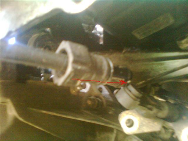

Mesajde scorpionul_36 » 14 Iun 2011, 21:33
Pompa de servodirectie
- sageata rosie indica traseul turului si returului din pompa de servodirectie - bidonas de ulei servo - caseta de directie

Mesajde scorpionul_36 » 14 Iun 2011, 22:30
$1 scrie:$2ompa de servodirectie

Mesajde scorpionul_36 » 14 Iun 2011, 22:38
Am uitat un mic amanunt sa va intreb in legatura cu reconditionarea casetei.
Daca caseta are conductele putin mai groase,decat vechea caseta,se va face cumva vreo reductie pt a fi montata mai usor conducta de retur care este pe masina?

Mesajde bibanu47 » 15 Iun 2011, 04:03
Salut scorpionul,
Nu se modifica absolut nimic,am spus ca iau decat cremaliera(axul) din caseta cumparata si il montez in carcasa ta pentru ca e corodat,in rest totul vine normal. :)

Salut scorpionul_36,
Am dat de necazuri cu caseta asta ca niciodata,am montat-o in seara aia si mai aveam sa montez axul elicoidal,cel prin care axul de la volan comanda cremaliera si am constatat ca are un joc excesiv si cand l-am studiat cu atentie am ajuns la concluzia ca datorita faptului ca s-a mers mult cu caseta pe mecanic,avand servo suspendat a cedat o tija de 6mm care tine axul elicoidal incheiat doarece el este ansamblat din doua bucati.
Partea proasta este ca nu merge cel de la cealalta caseta din care am luat axul de la cremaliera deoarece are alte cote de rulmenti si nu se poate modifica nimic.
Uite si anutul care l-am dat acum 2 zile:
viewtopic.php?f=131&t=65188
