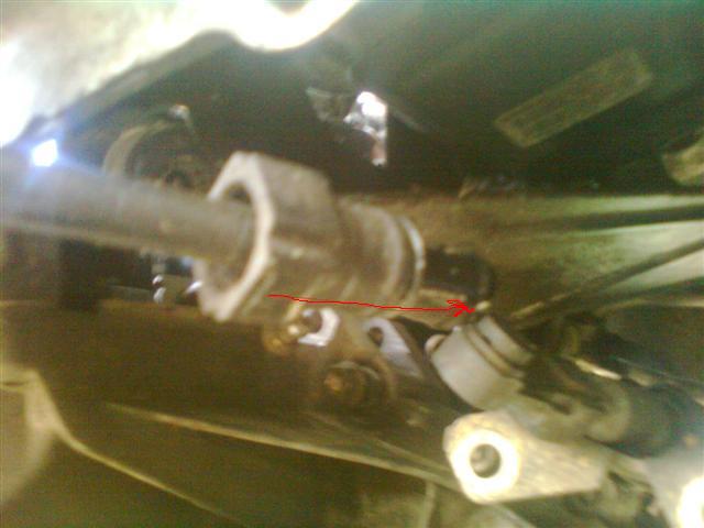

Pompa de servodirectie
- sageata rosie indica traseul turului si returului din pompa de servodirectie - bidonas de ulei servo - caseta de directie

Am uitat un mic amanunt sa va intreb in legatura cu reconditionarea casetei.
Daca caseta are conductele putin mai groase,decat vechea caseta,se va face cumva vreo reductie pt a fi montata mai usor conducta de retur care este pe masina?

Nu se modifica absolut nimic,am spus ca iau decat cremaliera(axul) din caseta cumparata si il montez in carcasa ta pentru ca e corodat,in rest totul vine normal. :)

Salut scorpionul,
axul corodat
axul bun
zona neagra e cea corodata si rupe simeringul
