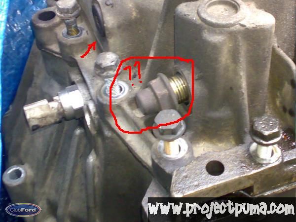

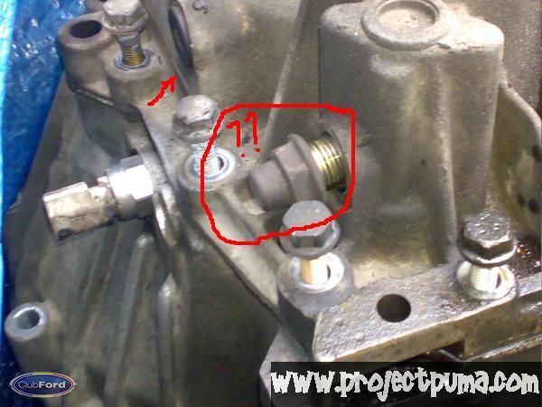

$1 scrie:$2omnule Biban..poate ma poti ajuta dumneata in problema spinoasa pe acre o am...viewtopic.php?f=43&t=41511.Am discutat pe tema asta, dar imi scapa ecva si nu stiu ce .
Cu stima.
Acel surub nu este nici decum un buson de umplere sau golire,ci e un cautator de viteze.
Sub el trebuie sa existe un arc si o bila cilindrica sau sferica,nu am in cap toate cutiile de viteze.
In momentul in care l.ai scos,esti convins ca nu ti.a cazut o biluta de acolo?
El tine ghidate axele pe care sunt dispuse furcile care efectueaza vitezele si din cauza ca ai umblat acolo,nu le mai tine pe celelalte pe zero(repaus) cand cuplezi in alta viteza,efectiv anumite pinioane stau putin atacate.
Astept raspunsul tau,referitor la ce ai gasit acolo cand ai desfacut surubul.

Acel surub .......................atacate.
Astept raspunsul tau,referitor la ce ai gasit acolo cand ai desfacut surubul.[/quote]
Surubul are in cap bila respectiva , este capsulata acolo, nu are cum sa cada.Problema mai este ca in loc de 2.8 l ulei au intrat 2 litrii.
Am inteles,surubul este gaurit iar in interiorul lui se afla arcul,bila si apoi este sertizat la capat ca sa nu scape piesele din el la demontare.
Uleiul nu a intrat tot deoarece surubul la care ai umblat nu este punctul cel mai de jos,pentru a se scurge tot uleiul.
In interiorul cutiei sunt 3 tije pe care sunt dispuse furcile care cupleaza vitezele,pe prima tija este viteza 1 si 2 pe tija din mijloc vitezele 3 si 4 iar pe ultima tija vitezele 5 si mers inapoi.
Tija din centru are la unul din capete un orificiu prin care trece o bila cilindrica cu diametrul de 2 mm,aceasta blocand tijele 1 si 3 in functie de viteza cuplata,eu presupun ca in momentul cand ai umblat la cautatorul extern,sa lungit cursa si aceasta bila a cazut in cutie si din acest motiv vitezele se incurca putin.
Acea bila de blocare nu se poate remonta pana nu se descheie cutia.

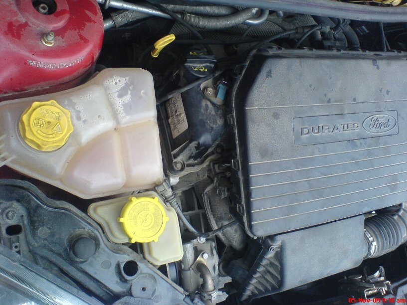

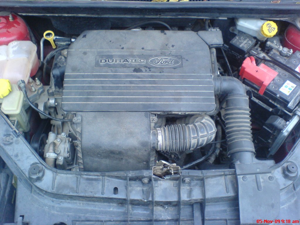

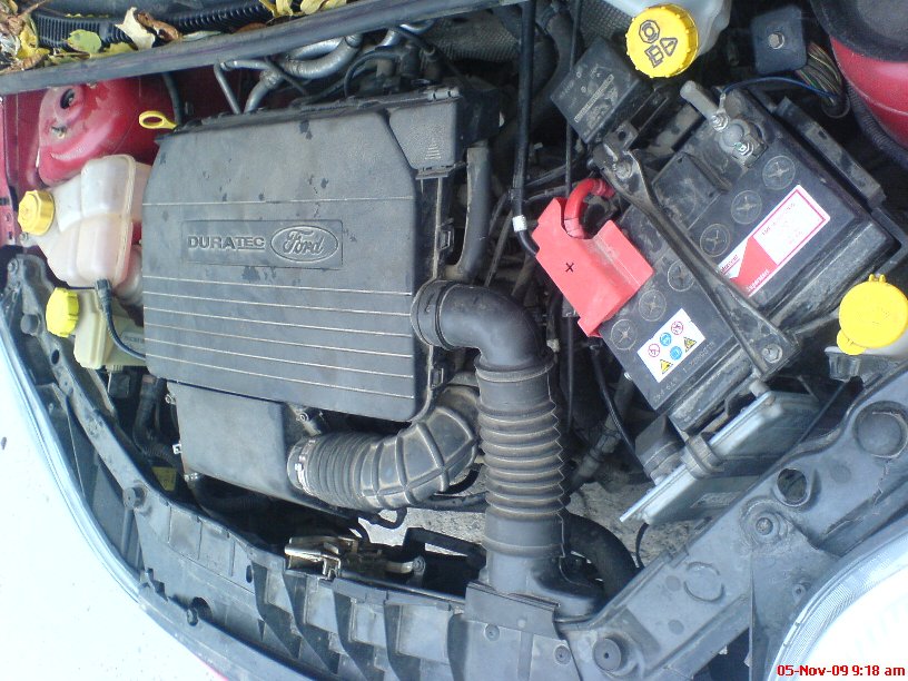

Domnule Bibanu,
Am revenit cu poza motorului pt Fiesta 1.3 benzina an 2005. Vreau sa aflu localizarea clapetei de acceleratie.

Mesajde bibanu47 » 05 Noi 2009, 21:33
Racordul cu sageata pe el merge direct in clapeta de acceleratie.

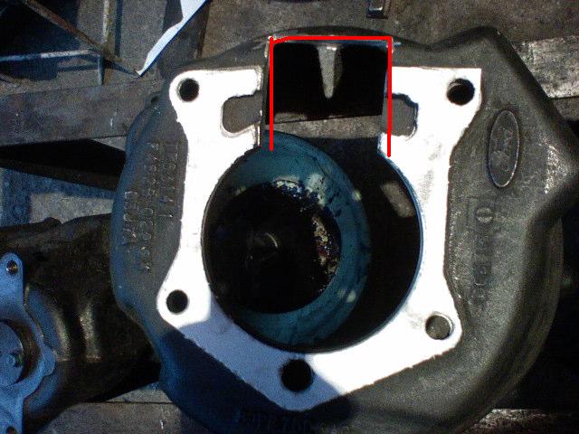

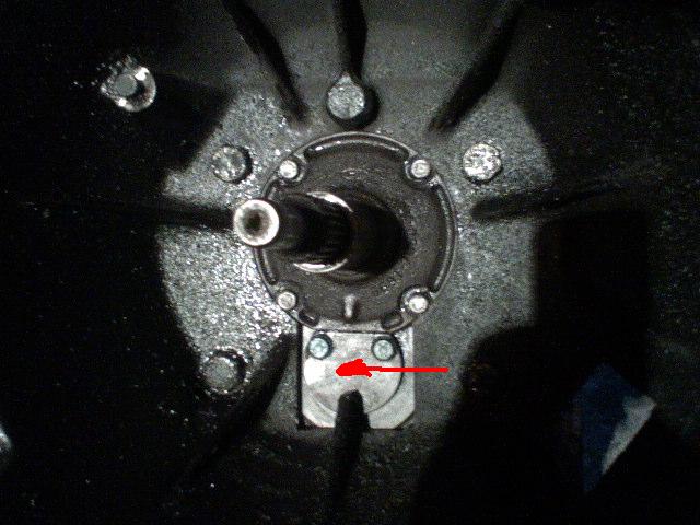

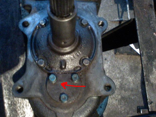

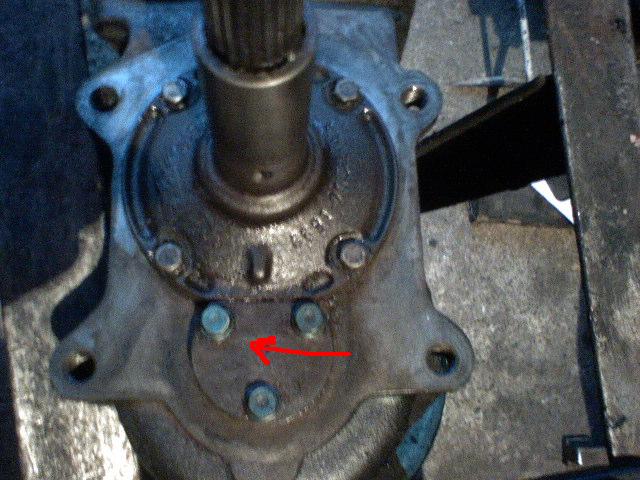

Cutia de viteze care a adus.o astazi Spaniolul(italian :)) ),nu a avut pe ea carcasa de la ambreiaj si din acest motiv am fost obligat sa o montez pe cea de la cutia distrusa,dar cand am incercat sa o montez nu era posibil deoarece noua cutie procurata avea o proeminenta de la trenul fix si din acest motiv am fost obligat sa debitez cu flexul o bucata din carcasa pentru a face loc piesei respective.Dupa debitare totul a iesit asa cum trebuie.
In pozele de mai jos se pot urmarii modificarile facute si decupatura practicata.
locul unde am fost obligat sa fac modificarea.
piesa care trebuia sa treaca prin carcasa.
montajul final al carcasei.

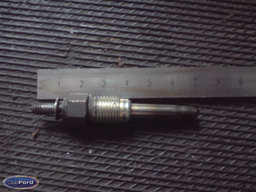

Mesajde valiinves » 05 Noi 2009, 23:55

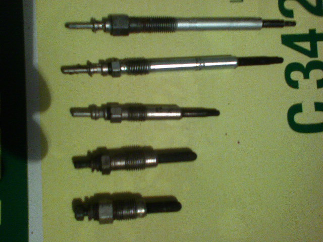

Bibane! Azi, dupa 2 ani de calarit masina asta si cand eram gata sa zic ca-i stiu toate gaurelele (glumeam cu gaurelele), m-am trezit ca am si un fel de princalzitor al apei, cu 3 bujii incandescente.
Problema este ca una din bujii este arsa, iar la vanzare nu gasesc de cat preincalzitoare cu totul. :D
Gasesc pe la tine Bibane vreo bujie, ca cea din poza?

Si Foca are asa ceva,vezi ca pe bujie trebuie sa aiba un cod de Bosch compus din 10 cifre si ar trebui sa inceapa cu 0,dar sper ca nu vrei sa ma duc in atelier acum? :D
Da.mi acel cod si vezi ca trebuie sa scrie si tensiunea pe ea. ;) :-"

Bibane. Pe bujie atata am reusit sa descifrez:
Bepu (sau Beru) Germani 0 100 226 4 416 146 :-??
Tensiunea nu poate sa fie decat 12V, ca alta nu am pe masina. :D
Importanta este distanta de la capatul hexagonului de fapt locul de unde incepe filetul si capatul electrodului. Ca daca este mai mare, loveste in corpul de metal al preincalzitorului. Macanicul meu era cat pe ce ca aiba una dar avea un centimetru in plus aflat intre hexagon si filet. Si din cauza asta se infileta prea mult. :D
Nu este nici o urgenta. Stai calm. :))

Tu nu o lua in gluma pentru ca sunt bujii care lucreaza la 8/11/12 V.
Eu zic ca in procent de 99% am.

Bibane asa o fi cum zici tu cu tensiunile. Dar eu atat am reusit sa deslusesc pe bujia aia. :-??
Si sa nu crezi ca era un scris prea citet. :))

Vali ti.am gasit bujii,alege =))
Bujia care iti trebuie tie este numarul 2 in oridine crescatoare,are exact 7 cm cum ai zis tu.
Daca vrei ca sa nu mai stai cu ea asa pana mai vii pe la mine,poti cumpara din comert la max.40/50ron,daca nu ti.o trimit pe asta prin mail sau mesenger. :))
Deci merge de la :
-Fiat Ritmo 1.7D dau 1.9D orice an de fabricatie
-Ford Sierra,Mondeo sau Escort echipate cu motoare 1.8 D sau 1.8 TD ,fabricate pana in 1998.
