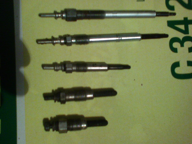

Mesajde valiinves » 05 Noi 2009, 23:55
Bibane! Azi, dupa 2 ani de calarit masina asta si cand eram gata sa zic ca-i stiu toate gaurelele (glumeam cu gaurelele), m-am trezit ca am si un fel de princalzitor al apei, cu 3 bujii incandescente.
Problema este ca una din bujii este arsa, iar la vanzare nu gasesc de cat preincalzitoare cu totul. :D
Gasesc pe la tine Bibane vreo bujie, ca cea din poza?
WFOWXXGBBW1E43387

Re: bibanu47: service, reparatii, reconditionari si modificari
Mesajde bibanu47 » 06 Noi 2009, 00:11
Salut sefulica,
Si Foca are asa ceva,vezi ca pe bujie trebuie sa aiba un cod de Bosch compus din 10 cifre si ar trebui sa inceapa cu 0,dar sper ca nu vrei sa ma duc in atelier acum? :D
Da.mi acel cod si vezi ca trebuie sa scrie si tensiunea pe ea. ;) :-"

Mesajde valiinves » 06 Noi 2009, 00:28
Bibane. Pe bujie atata am reusit sa descifrez:
Bepu (sau Beru) Germani 0 100 226 4 416 146 :-??
Tensiunea nu poate sa fie decat 12V, ca alta nu am pe masina. :D
Importanta este distanta de la capatul hexagonului de fapt locul de unde incepe filetul si capatul electrodului. Ca daca este mai mare, loveste in corpul de metal al preincalzitorului. Macanicul meu era cat pe ce ca aiba una dar avea un centimetru in plus aflat intre hexagon si filet. Si din cauza asta se infileta prea mult. :D
Nu este nici o urgenta. Stai calm. :))
Mesajde bibanu47 » 06 Noi 2009, 00:39
Tu nu o lua in gluma pentru ca sunt bujii care lucreaza la 8/11/12 V.
Eu zic ca in procent de 99% am.

Mesajde valiinves » 06 Noi 2009, 01:01
Bibane asa o fi cum zici tu cu tensiunile. Dar eu atat am reusit sa deslusesc pe bujia aia. :-??
Si sa nu crezi ca era un scris prea citet. :))

La bujii nu s-a umblat,de unde iese furtunu de vacuum si unde intra ca le verific eu azi??

Vali ti.am gasit bujii,alege =))
Bujia care iti trebuie tie este numarul 2 in oridine crescatoare,are exact 7 cm cum ai zis tu.
Daca vrei ca sa nu mai stai cu ea asa pana mai vii pe la mine,poti cumpara din comert la max.40/50ron,daca nu ti.o trimit pe asta prin mail sau mesenger. :))
Deci merge de la :
-Fiat Ritmo 1.7D dau 1.9D orice an de fabricatie
-Ford Sierra,Mondeo sau Escort echipate cu motoare 1.8 D sau 1.8 TD ,fabricate pana in 1998.
