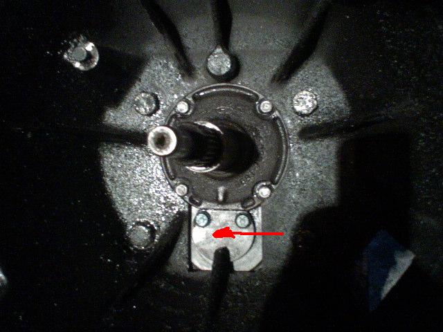

de bibanu47 » 05 Noi 2009, 21:20
Surubul are in cap bila respectiva , este capsulata acolo, nu are cum sa cada.Problema mai este ca in loc de 2.8 l ulei au intrat 2 litrii.

de bibanu47 » 05 Noi 2009, 22:09
),nu a avut pe ea carcasa de la ambreiaj si din acest motiv am fost obligat sa o montez pe cea de la cutia distrusa,dar cand am incercat sa o montez nu era posibil deoarece noua cutie procurata avea o proeminenta de la trenul fix si din acest motiv am fost obligat sa debitez cu flexul o bucata din carcasa pentru a face loc piesei respective.Dupa debitare totul a iesit asa cum trebuie.
